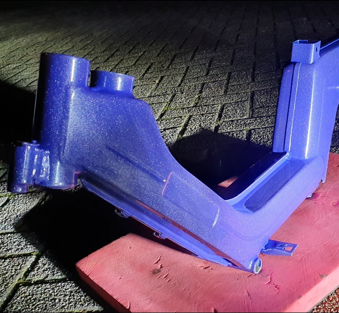

        Vandaag een goed begin gemaakt met de Si. De kleuren combi blijkt best cool 😎
        Als de witte delen zijn gemonteerd zal het er nog beter uitzien. Daar komen we snel achter.

                Kan je eens een closeup maken van de lak, kunnen we eens beter zien waar je nu eigenlijk voor gegaan bent.

                    Qua lak is dit de beste foto op het moment.

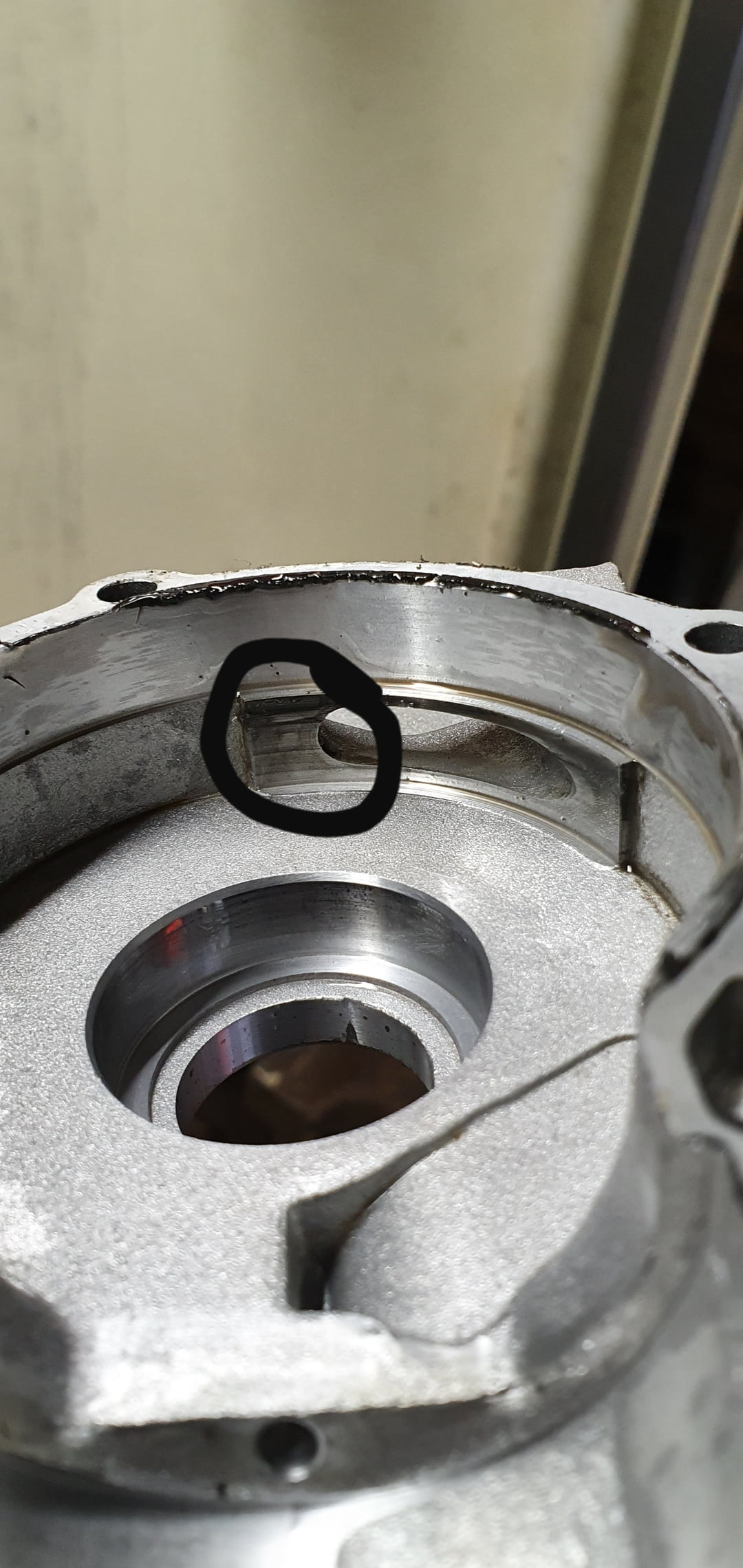

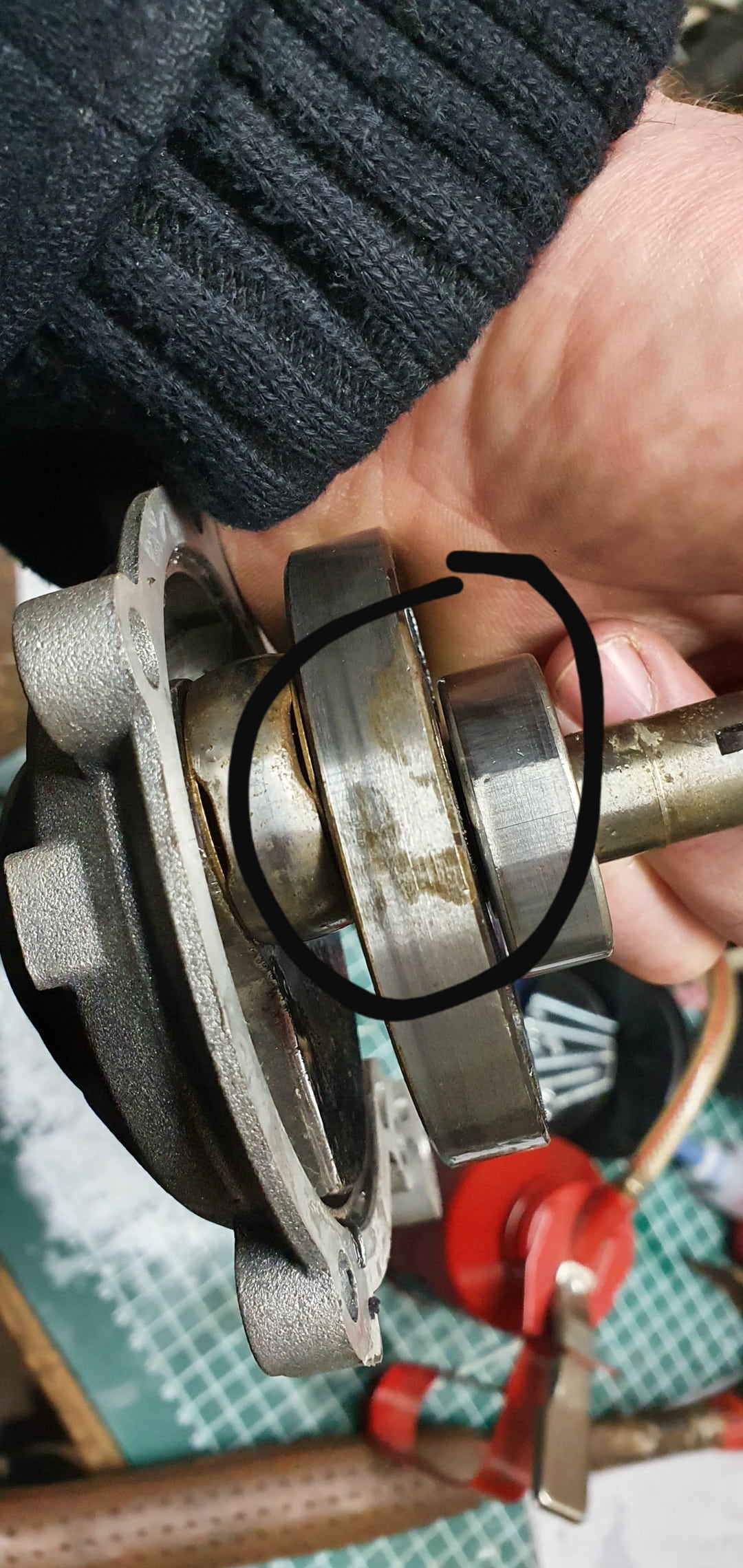

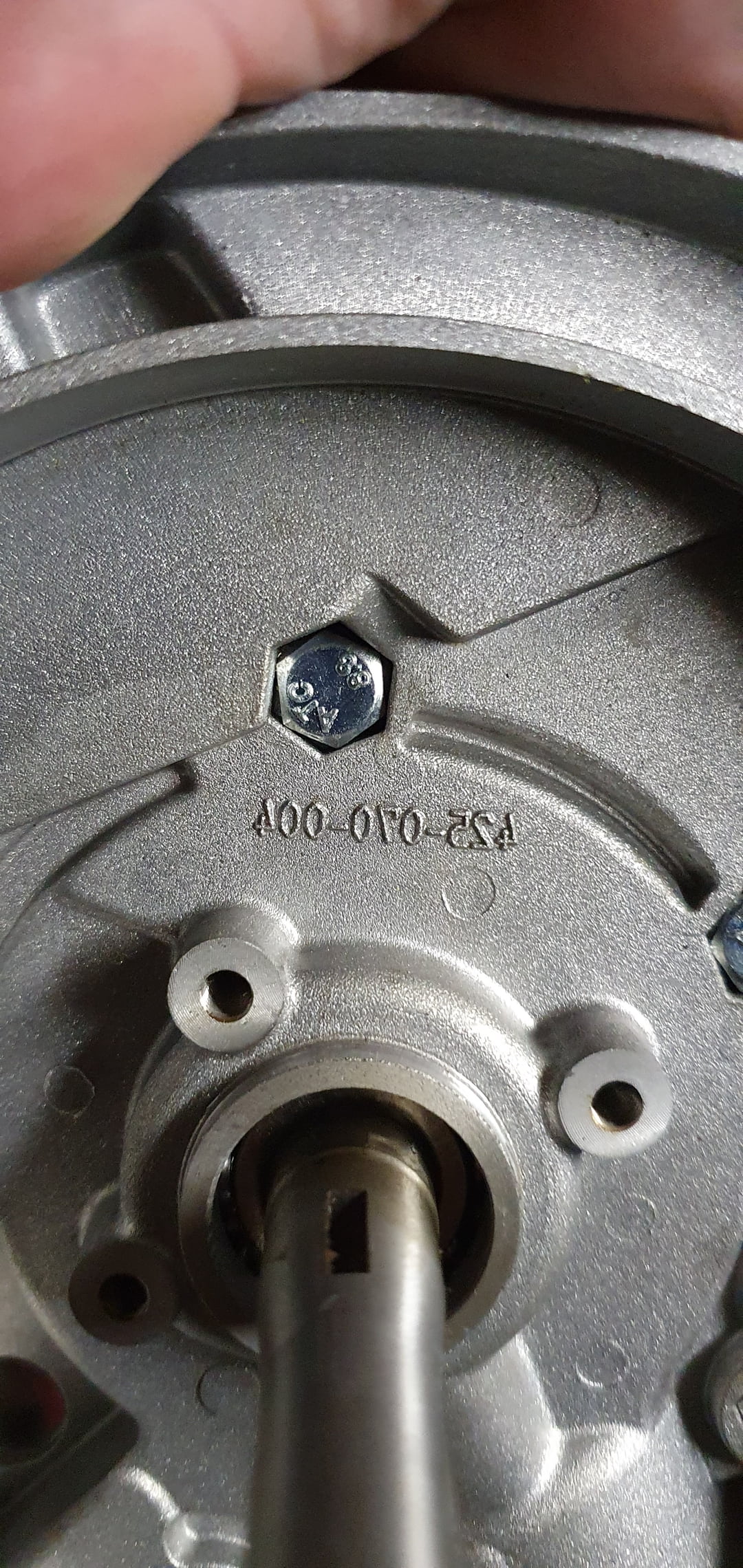

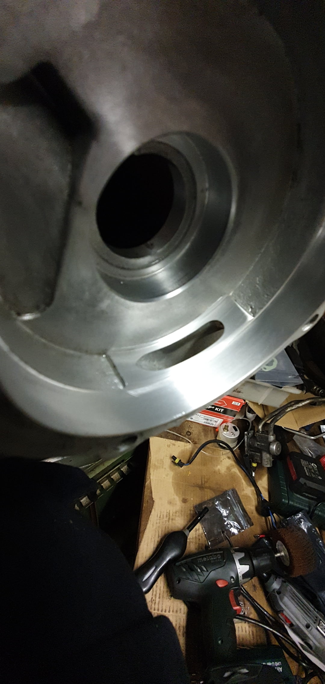

                                  Mocht er iemand overwegen een nieuwe speedengine te halen, denk hier goed over na.  De “nieuwe” carters worden volgens mij gemaakt met een andere/nieuwe mal. Deze bevat erg veel slechte afwerkingen en bramen.
                                  Ik heb deze samen met een kameraad in elkaar gezet voor een ander , en eerst hebben we de zichtbare bramen in het carter weg gehaald, daarna de krukas geplaatst, maar deze liep vast op het inlaatvlak. Ik hoop het nu verholpen te hebben maar het kost een hoop extra werk, ik had al slechte ervaringen gehoord over de nieuwe carters, en dat is bij deze bevestigd. Iets wat wel een beetje afbreuk doet aan mijn goede ervaringen met polini.

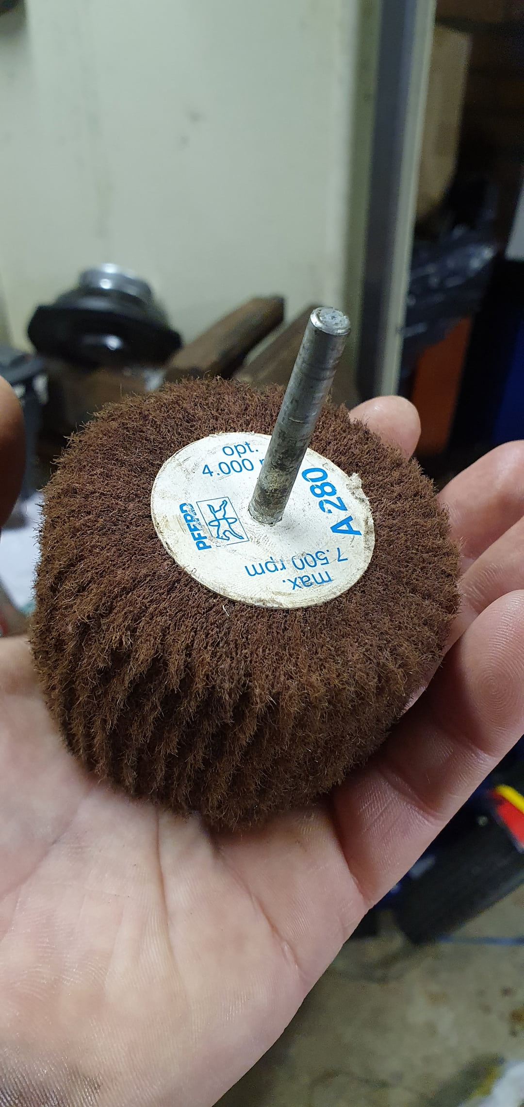

                                  Paar plaatjes ter verduidelijking. Het betreft een nieuwe mazuchelli krukas trouwens. Het probleem is opgelost door de braampjes weg te halen met een schuurschijfje welke in de fotos staat.
