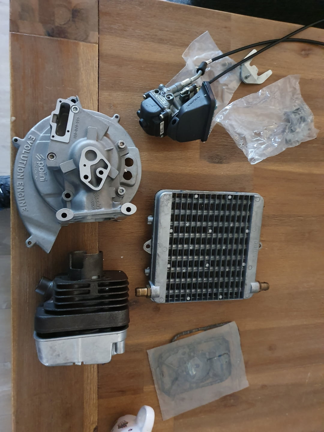

      Netjes gefikst, een koeling probleem zal je nu niet meer hebben:thumb
      Ik zou persoonlijk graag die 42 Pinasco in action zien. Je kan voor de matige uitlaat flens evt een uitlaat veer monteren.
      (heb dit zelf toevallig ook van de week gedaan bij mijn 42 Pinasco black)

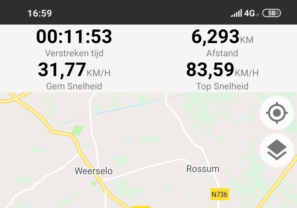

                  Eerste run op een lang recht stuk tikte ik de 75 al aan,  dit was met de leovinci siluro. Snel naar huis gereden om de fabrizi te proberen, en dit ging nog veel harder
                  En bij deze snelheid kwam de uitlaat los van de flens, en toen ben ik maar gestopt, uitlaat gelukkig onbeschadigd. voor mijn gevoel kon hij nog harder. Dit is trouwens met poelie 75, van de week een proberen met poelie 65.

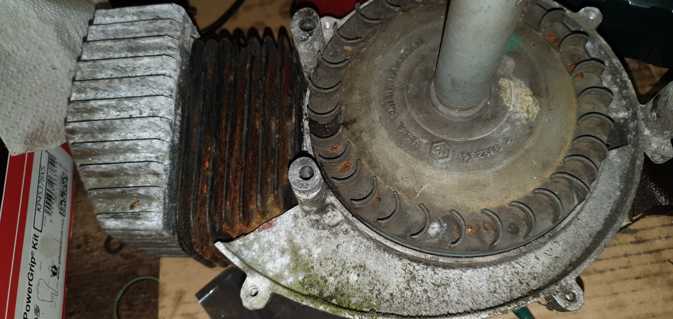

                          gisteravond heb ik mijn eerste brommer weer terug gekocht. de brommer waar het allemaal mee begonnen is, namelijk een Si. Vandaar ook mijn naam.
                          De brommer is niet in al te beste staat na 10 jaar stilstand, en de benzine die er in zit is al aan het rotten.
                          Het blokje heb ik er direct onderweg gehaald. dit blokje heeft na revisie 0 km gereden, maar is toch al wel weer aan een revisie toe 😆
                          Morgenavond gaan we de Si helemaal demonteren, en gaat het spul naar de straler en coater. Er komen trouwens 14 spaaks onder ipv 4 spaaks velgen.
