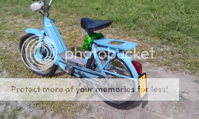

                  Cеть-2
                    @nhoncoop
                    Ik heb aardig wat km’s gereden op jouw ciao en de brommer heeft me nooit in de steek gelaten. Het ding liep altijd!
                    De tank is ietsje roestig, vandaar ’t filter.
                    Aandachtspunten:
                    -Achterrem. Zodra je die licht inknijpt, blokkeert ie meteen!
                    -Er zit ietsje speling in ’t balhoofdlager.
                    -Grijze rubber achterlicht ontbreekt.
                    Als ik jou was, laat ‘m in die lichtblauwe kleur (de originele kleur is geel)
                    Gewoon verse benzine in de tank zou al voldoende moeten zijn. De klaxon werkt ook!
                    enkele foto’s
