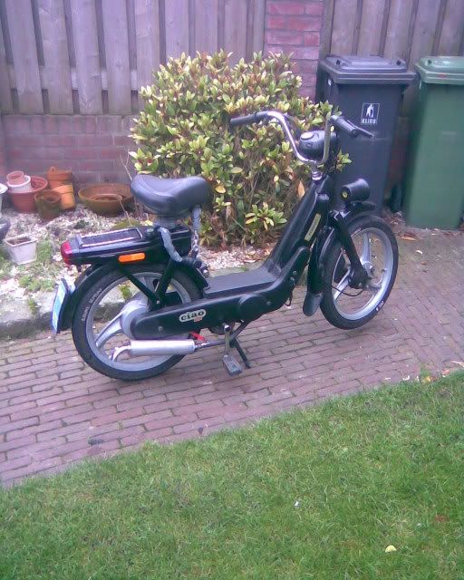

Ben Rick, 16 jaar, komt uit het zonnige uitgaande Someren. Ben moderator op het pouchforum.net Heb inmiddels +- 30 brommers gehad. Heb er nu nog 2.1 vespa ciao, hierover dit topic.
1 honda mt (70 airsal etc.)Jow,

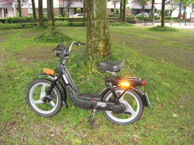

Nadat ik voortaan iedere week op m’n broer z’n ciao reed, heb ik er zelf ook maar es een burgemeester gemaakt.
Met deze brommer ga ik dagelijks naar school/ sport / werk etc.
maak er zo’n 70-80 km per week mee.Hij is vet cool want hij heeft een race teller, waar miles/hour op staan
sup: (dry)
Loopt mooi 35 kilometers in het uur.
loopt mooi zuinig 1:45/50, wat natuurlijk té pussy is…

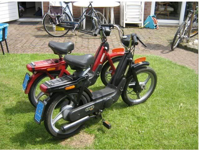

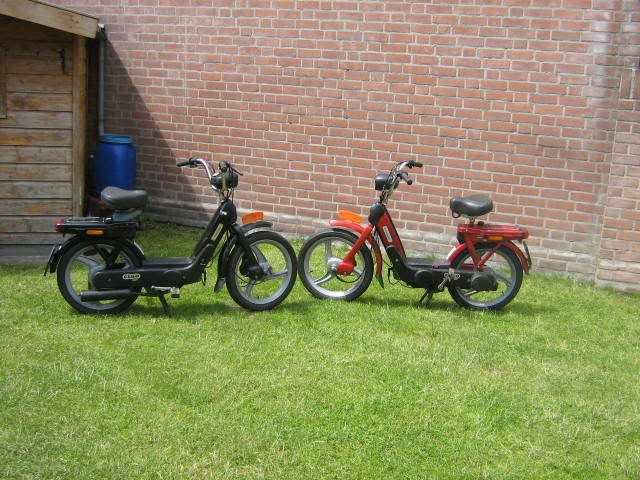

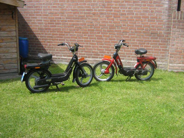

Die rode is van mein Brüder..

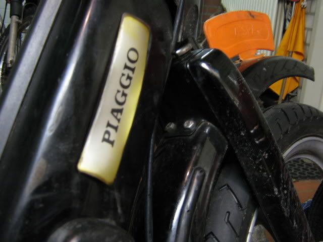

Ik moet alleen voor bij t balhoofd nog zo’n vespa plaatje in duwen, is gejat namelijk..

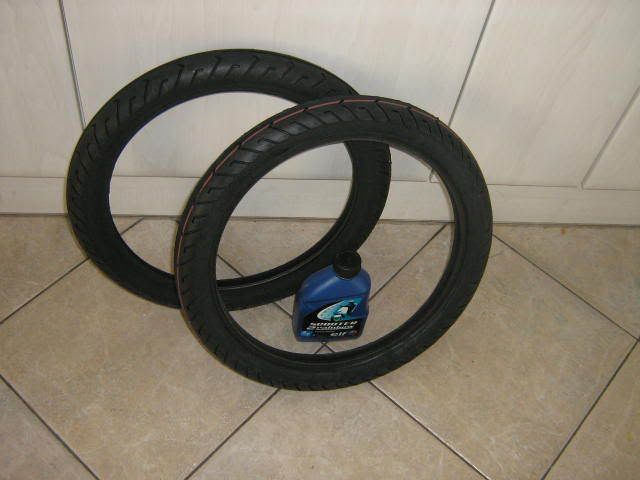

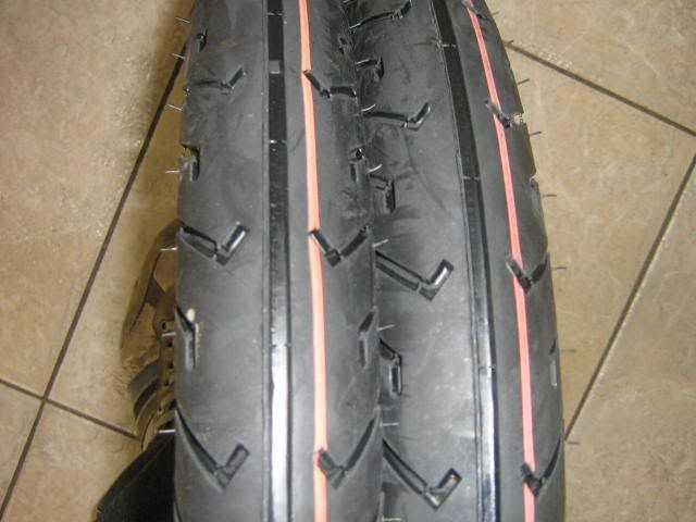

Ni9euw bandjes :
nieuwe bandjes liggen derop

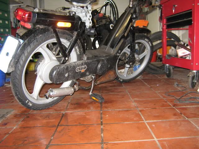

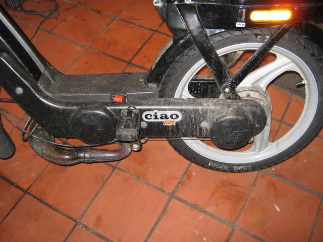

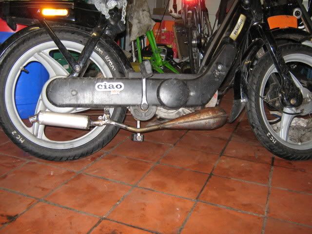

Stickers zijn eraf, hepk op de BM gedaan btw. net voordag ik naar huis ging.

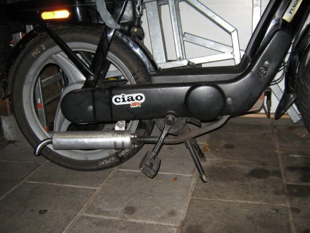

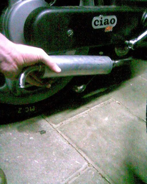

Nou had ik een pimpin uitlaat gemaakt man geck, rijden, mooi diep geluid, knetter knetter, uitlaat lag 10 meter verderop, maargoed, hij komt ér toch onder.
Impressie;
opdate

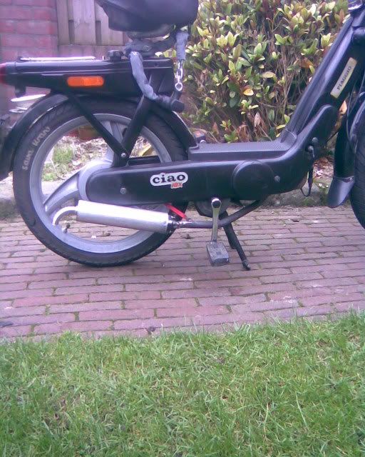

Heb de uitlaat toch maar fatsoenlijk gefixt.

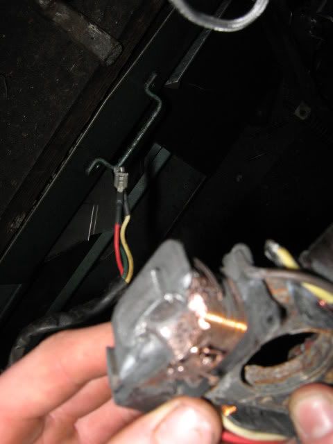

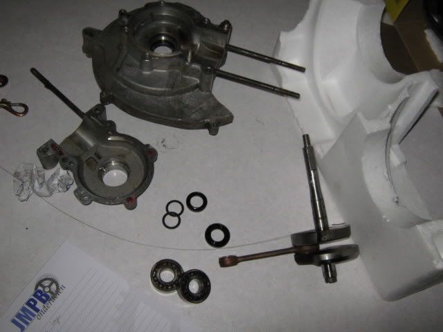

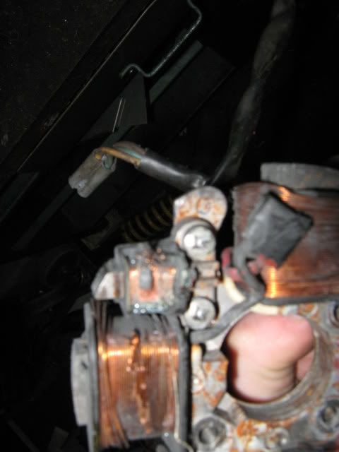

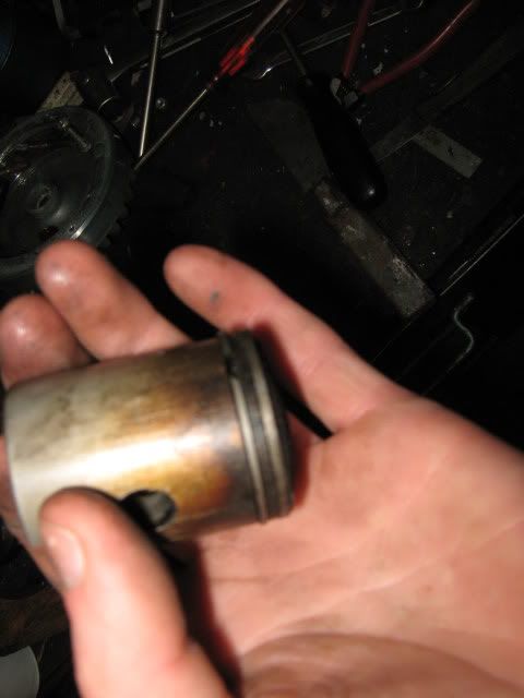

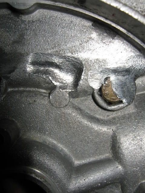

cilinder is in orde. zuiger heeft wat geleden. Er is een van de vijf boutjes losgetrilt die mn karters bij elkaar houden, en zo tussen het draaiend vliegwiel gekomen, KLAP dus. mn hele onsteking aan de gort.. . hoe de neuk kan dat boutje eruit :S
1 lager was kapot, gewoon complete revisie, zit nu ff te denken wat voor cilinder ik erop zet.
Denk dat ik een originele erop zet, nieuwe. En een mooi uitlaatje las.
lagers er al weer afgeperst
boutje tussen vliegwiel en karter =-)
Dit is best ehhh kut.
zoiger.Ik reviseer hem mooi, mooi alles ontvetten, alles. Nieuwe slangetjes, benzine, olie alles. Filtertje ertussen, fertig.

heeft een bult compressie meer. Heb het idee dat ie iets zachter loopt als voorheen. heb ori uitlaat er weer op..
binnekort een handmade scoren, die erop, pouli 80 ozfo.sneeeeeeeeeeeeuw
uitlaaaaaaaaaat

Uitlaat is in de blanke lak gezet, natuurlijk hitte bestendig. Denk dat ik hem zwart ga maken.
Tja… geen standaart meer he 😛

#NAAM?update
Impressie;

25 oktober 2008 om 18:45 #434137Je zou toch zo onderhand na 30 brommers mogen weten dat 2takt een Expansieuitlaat nodig heeft, en geen demper aan een pijpje:con
Zoals Nicks al zegt, Beun, zonde van het ciaotje. Koop gewoon een net uitlaatje :con

25 oktober 2008 om 19:30 #434140Zoiets heb ik ook wel eens gemaakt, trok goed maar liep minder hard dan een standaard uitlaat onderhand:haha

#NAAM?ArvidW :
Je zou toch zo onderhand na 30 brommers mogen weten dat 2takt een Expansieuitlaat nodig heeft, en geen demper aan een pijpje:conZoals Nicks al zegt, Beun, zonde van het ciaotje. Koop gewoon een net uitlaatje :con
Hehe, nee dat zou ik niet geweten hebben, pff.
Kheb een nieuw mig apparaat gekocht, beetje testen enzo, oude uitlaat (demper kapoet) gepakt, deze eraan gelast.. en gekeken hoe ’t stond, vind ’t wel wijs 🙂Zit wel mannelijk geluid in, maar prestaties zijn er niet beter op geworden 😛
Een x wat naar buitenbuigen (kap kan er nét wel net niet af) en ff spuiten :V
En met die leo handmade, moet ik zeker ook gaaan kutten met de sproeier? Tja, dat kan ik wel etc, maar nu loopt ie focked up zuinig, dit wil ik houden, daarom laat ik ‘m denkz ori.
26 oktober 2008 om 15:59 #434184nou een 50cc’tje met een ander uitlaatje zuipt echt niet veel meer, zijn misschien 2 sproeiermaatjes groter. Geen 1 op 45 meer rijden maar 1 op 42 bijvoorbeeld 😉
