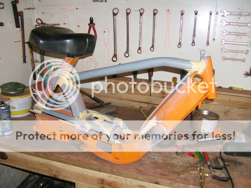

            Update
            Aangezien het oranje oldtimer frame toch al niet meer origineel was heb ik dit frame genomen voor m’n nieuwe brommertje:
            Stang van een oude trampoline ertussen.
            Ik weet het het lijkt op dat van bart, is het niet helemaal. En er vallen toch geen originele verstevigingen meer te vinden.

                  dat is wel apart met die buis zo.
                  Ik vind het wel mooi uitzien kerel, goed bezig (alweer) :thumb

                          Net projectje, ik had alleen die stangen (behalve je framestang) weggelaten.
                          Zal vast weer een klein juweeltje worden 😉

                                Lekker bezig Martijn, je mist de Mini geen minuut zeker ? 😀
                                #278280
                                  Haha ja dat klopt, maar eens een keer met vaders over hebben. De beugel is ook bijna af btw;)
