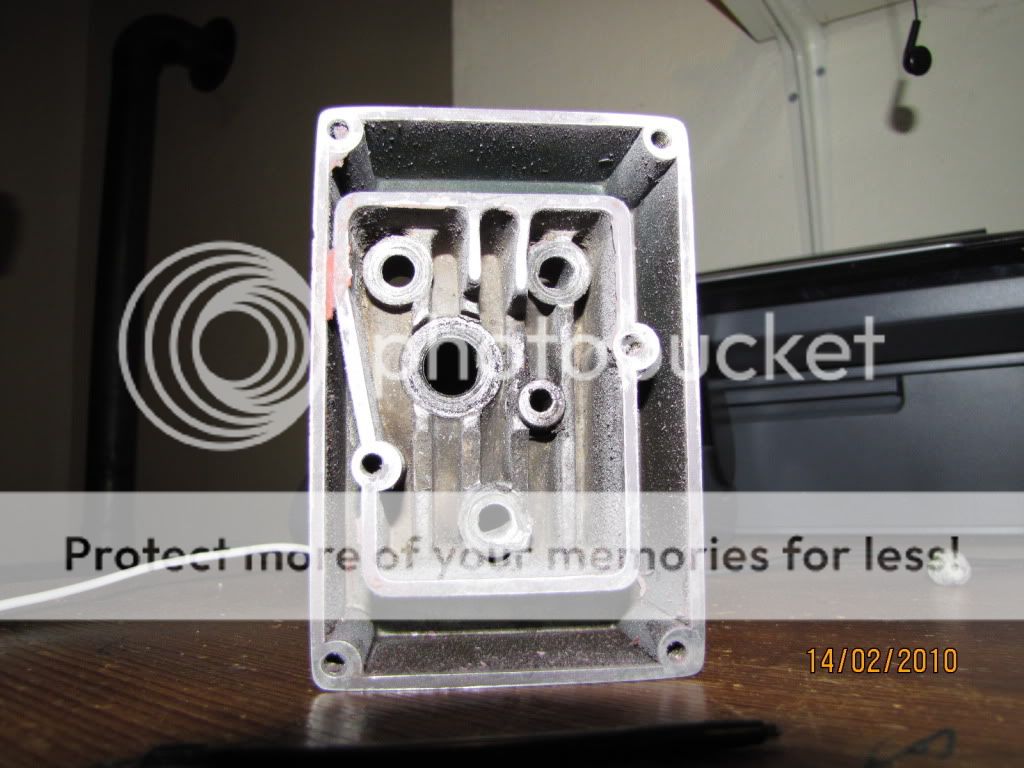

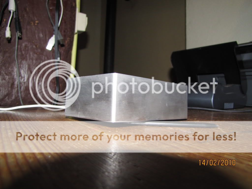

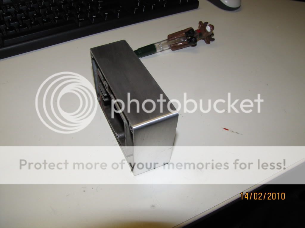

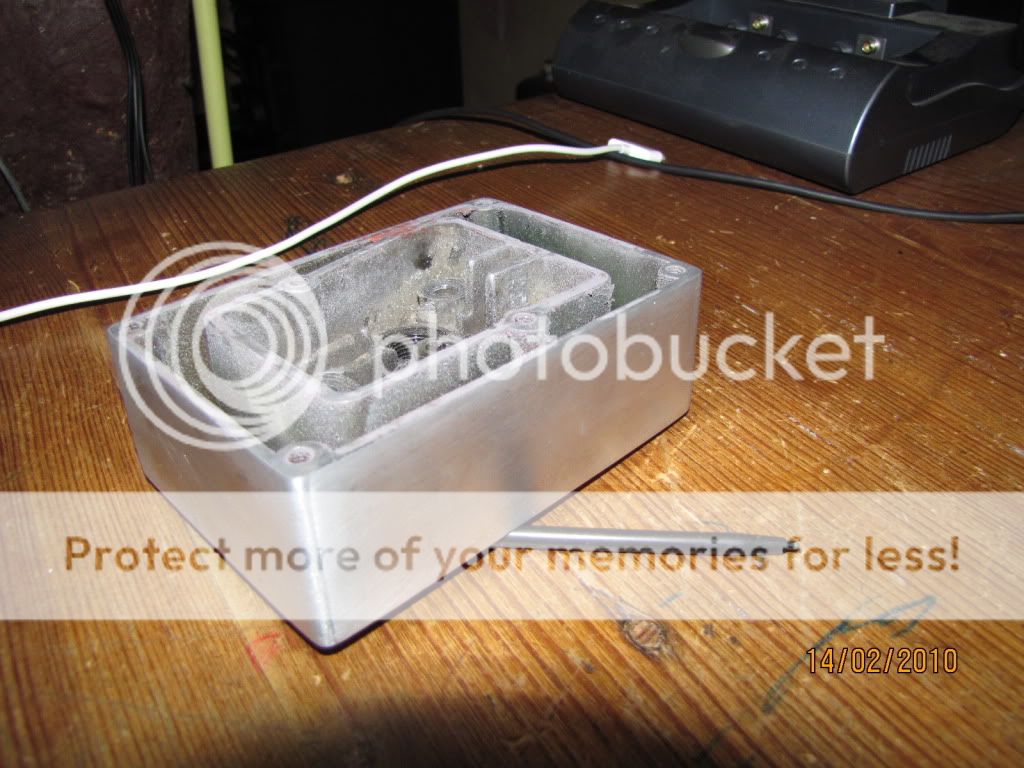

                            Ik heb vandaag het eurocilindro kopje maar eens uit elkaar gehaalt en ben begonnen met het polijsten;)
                            Ben begonnen met 120 daarna 150. Ga straks met 400 aan de gang!
                            Binnenkant van het koppie word gestraald en hittebestendig antreciet gespoten net als de “deksel” bovenop;)
                            Dit vind ik trouwens echt een ramvette combinatie:D Mooie rode velgen met antreciet, dat tevens nog iets donkerder mag.
