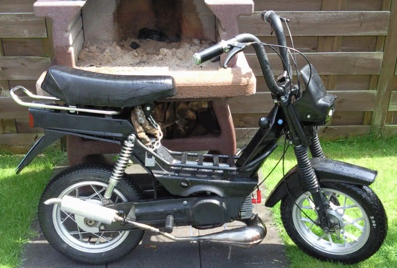

          Wat bedoelen jullie met minder / zonde van de Proma? Ophang punt was afgebroken en vond dit een super strakke en goede oplossing. 😛 Prestaties zijn exact gelijk, hij maakt alleen mooier geluid.
          #452968
          Lollol3r
          Berichten: 98
            Yeah, mijn zelfgebeunde uitlaat met super strak geluid zowel op lage als hoge toeren en zelfde prestaties als Proma CC.. 😀

              vind de proma er zo wel leuk uitzien 😉
              #452970
              goedguus
              Berichten: 1441
                ik zou hem alleen wel bij je cilinderkop vastmaken.. heb zelf een x gehad dat me uitlaat doormidden brak doordat ik iets te hard over een drempel ging..
                mooie bbq 😛
                #452973
                Lollol3r
                Berichten: 98
                  @goedguus, en hoe moet ik dit in godsnaam doen .. ? 😛 Weet niet of Proma cc iniverseel is maar toen ik hem nog niet verlast had kon hij daar ook al niet vast? En achterste ophang punt was al verbogen toen ik hem kocht zodat ik hem op me brug vast kon maken.. Dus heb het idee dat deze voor een ander model is.. 😛 Vooran kan ik hem ook niet vast maken.
                  Hij zit nu achter wel vast met een extra stevige beugel (Steviger als std ophang) en bij de uitlaat mond zit hij vast met een gloednieuwe klem van JMPB + uitlaat veer aan de cilinder.. Stevig genoeg of niet?

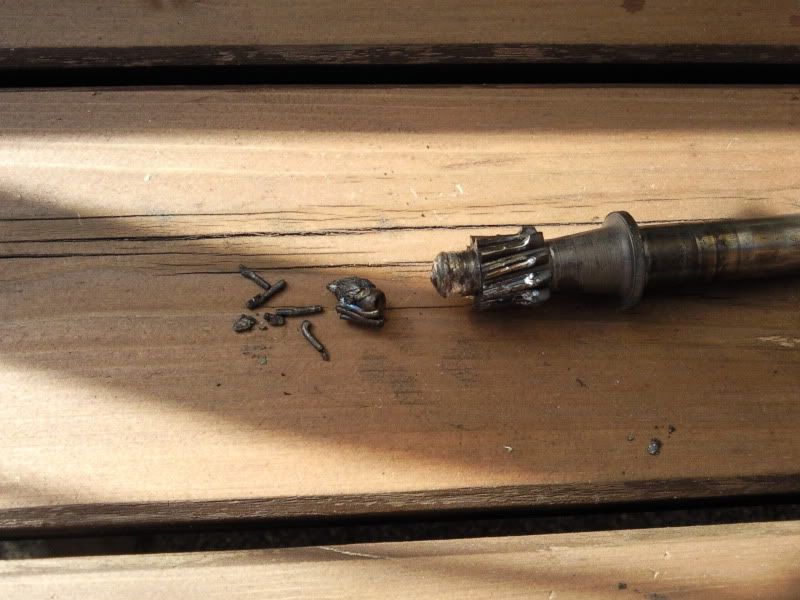

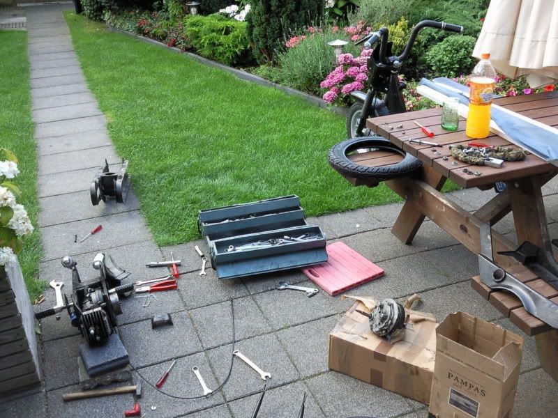

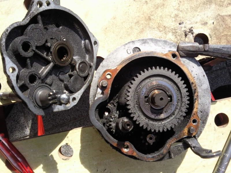

                    Zo, ben flink bezig! Heb nieuwe SI achterbrug, want std Citta brug trilde als een debiel, nieuwe achteras want vorige was ontploft.. xP Dus vario zit er weer op! De brug moet ik nog mooi schuren/lakken en de uitlaat gaat binnenkort ook ‘onder de spuitbus.’ Bovendien even nieuwe remkabels want met de huidige top snelheid van 47,8 wil ik graag op tijd stil staan. 😛 Met wind mee heb ik al 52 gehaald op digitale teller.. 😀 Set-up:
                    50cc std // Carters std
                    13/13 @ 45 // Custom filter
                    Custom Promeo (Proma & Leovinci) CC
                    Std Vario @ 100mm schijven @ 1:13 verstanding
                    Topsnelheid: 47,8 digitaal
                    Foto van mijn mooie oude achternaaf.. (Naaldlager was eruit geknalt)
                    Goh, mooie naaldlager en lange as.. 😛
                    Spul wat nog 100% goed is, interrese in iets PM maar is te koop allemaal. 🙂
                    Yeah, I love rommel.. Nieuwe brug, band en naaf erin zetten. ^.^
