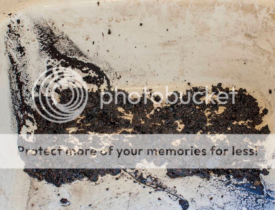

            Het is eindelijk zover om de schoonmaakazijn na 3 weken uit het gypsi frame te halen en eens te kijken hoe het resultaat is :thumb
            Na veelvuldig spoelen met zuiver water is dit wat eruit kwam.
            Sodeju dat is veel losse roest 😛

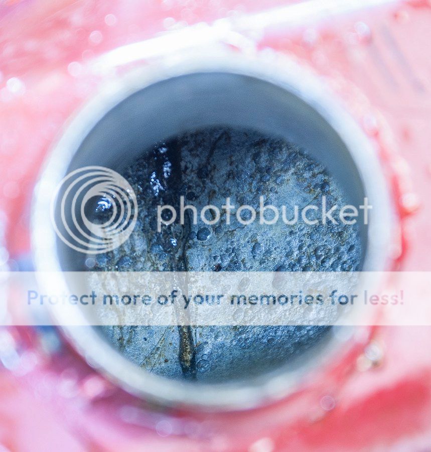

            Even kijken hoe het er nu uitziet van binnen WOW dat scheelt nogal YEAH =)

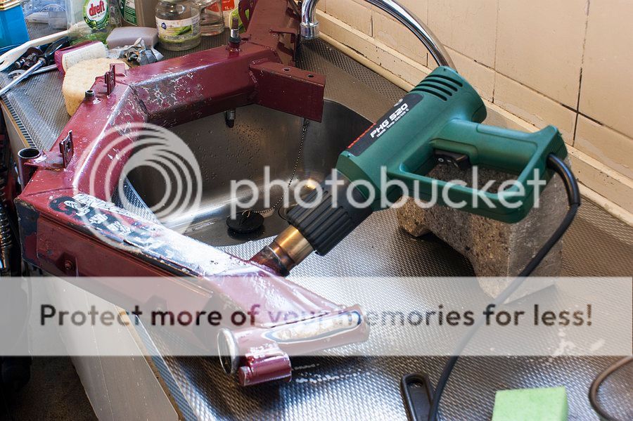

            De zaak eens flink verwarmen om het water eruit te krijgen langleven de verfbrander 😛

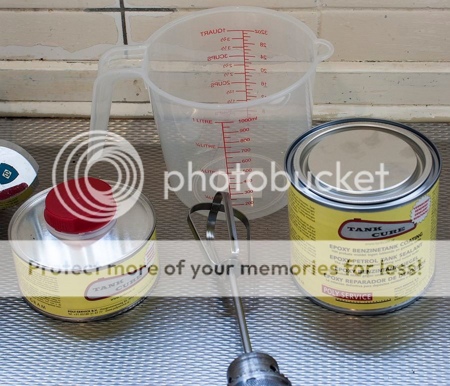

            Tankcure mixen kloppertje op de boormachine 😉
            Tankcure erin gemikt en draaien maar 😛
            Ik moet zeggen na 20 minuten gedraaid een geschut te hebben was dit de beste workout ooit!!!
            Jonge jonge wat word je hier moe van haha :thumb
            Maar goed hij is nu mooi van binnen gecoat wat helaas niet te zien is aangezien het een transparante coating is.

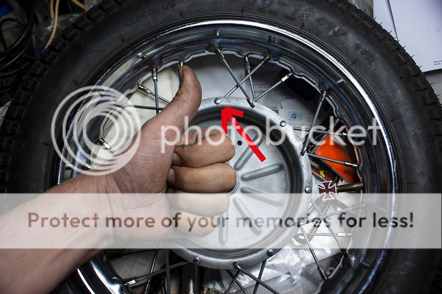

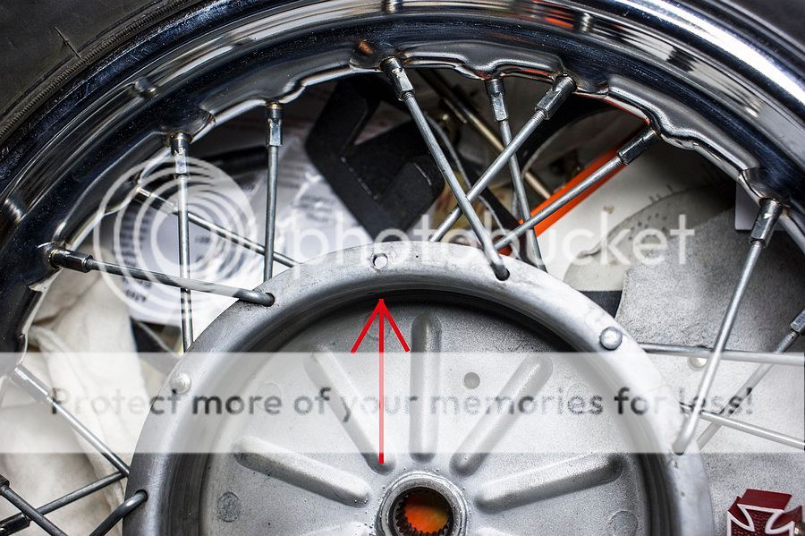

                  GVD!!! Spaak gebroken wat nu ???
                  Iemand een idee waar ik een 7.5cm 3mm dikke spaak kan kopen HELP!!!!

                    Zou je niet een langere spaak kunnen gebruiken en dan inkorten en nieuwe draad erin snijden?

                        @darkmagician dat gaat helaas niet is geen metrische draad helaas anders had ik het al opgelost 😉

                          Hoppa en de spaak is weer gefixt YEAH
                          Gelukkig een adres in Meijel gevonden die beste man kon alles leveren op elke maat voor elk soort spaakwiel.
                          Dus als je speciale spaken zoekt even met deze man contact opnemen hij heeft het gegarandeerd hij heeft de mijne met de hand gemaakt super gewoon 😛
                          Prijs 0 euro :thumb
                          Ik was echt in shock super geholpen ;P

                                Mooi opgelost:thumb, Hoe was dat zo gebeurd?
                                #494924
                                  Super werk! Ik ben ook heel benieuwd hoe dit nu komt, als dit met mijn spaakwieltjes gebeurt krijg ik denk een hartaanval dus ik zou het graag voorkomen.
