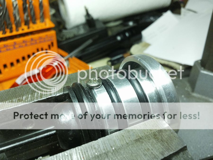

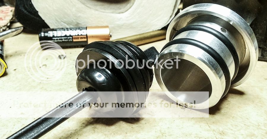

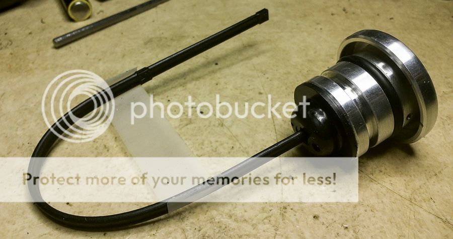

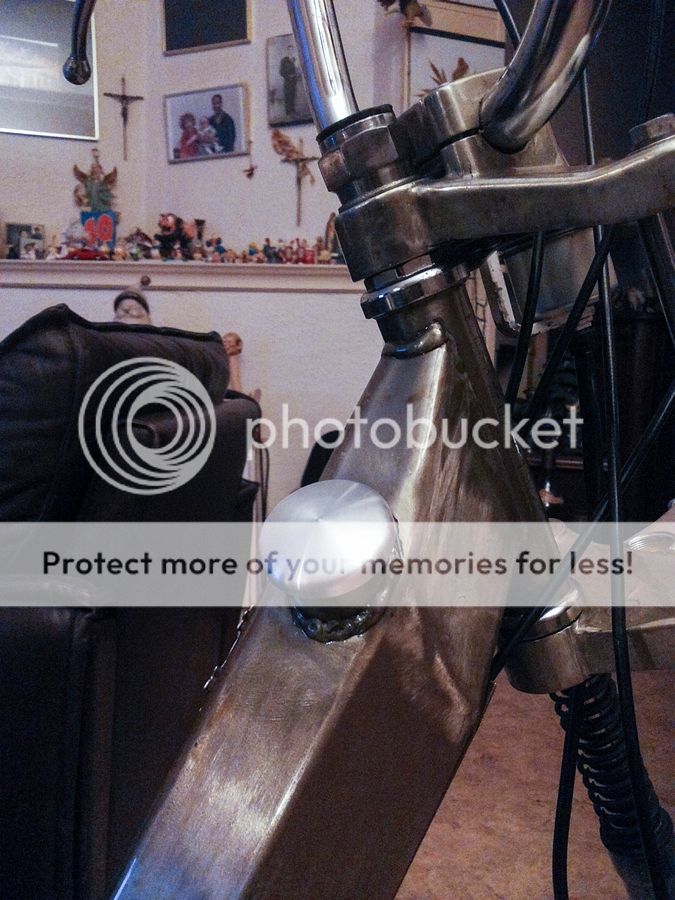

          Updateje:
          Hele mooie nieuwe alu afgeronde tankdop gekocht bij bij onze FREDZZzzz.
          Mooi product:thumb
          Ik heb maar 1 minpuntje ik zie graag een pijlstokje.
          Oude binnenkant van een tankdop gepakt en die op maat gemaakt voor de nieuwe tankdop hij zit er superstrak in die valt er niet meer uit.
          voila een pijlstokje :rules:rules

            Dat heb je weer netjes opgelost zeg. Ik vind het trouwens ook wel een gemiste kans dat er bij die tankdoppen met slot ook geen peilstok bij zit….
            #498222
            LAD78
            Berichten: 150
              Verstandig dat je 1 rubbere ring weg heb gehaald.

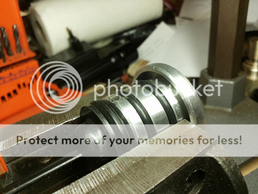

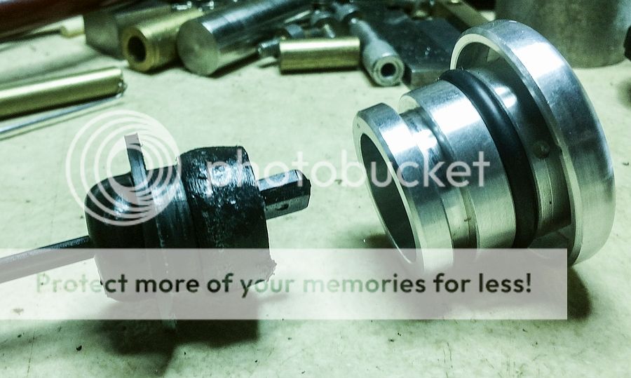

                Tankdop update-tje:
                Toch nog tegen een probleem opgelopen de o-ringen van de dop zijn gaan uitzetten daardoor zaten beide dopjes helemaal klem in de tank 😛
                Fredzz heeft ZEER snel ietjes kleinere nagestuurd en die waren helaas weer net te klein om mooi te klemmen.
                Ik heb het nu opgelost door het originele rubber terug te plaatsen en nu is het PERFECT 😉
                Gelijk voor de zekerheid een m3 boutje door de hele tankkdop gemaakt zodat het pijlstokje nergens meer heen kan.

                  Kijk eens aan dat is nog eens huisvlijt:thumb
                  Ik vind het met pijlstok pas echt af.
                  Rubber o ringen kunnen niet tegen benzine, viton o ringen zijn daar wel tegen bestand.
                  Misschien kan je dat even tegen fredzzeggen 😉

                    Ja dit was mij bekend. Tevens zijn dit benzinebestendige o-ringen (als ik mijn leverancier moet geloven). Ik ga het even onderzoeken, want mijn setje heb ik in een benzine gelegd en had geen last.
                    @lightlord, helemaal top die tankdop nu! Super mooi gedaan!
                    #493459
                      Details :thumb mooi hoor!
