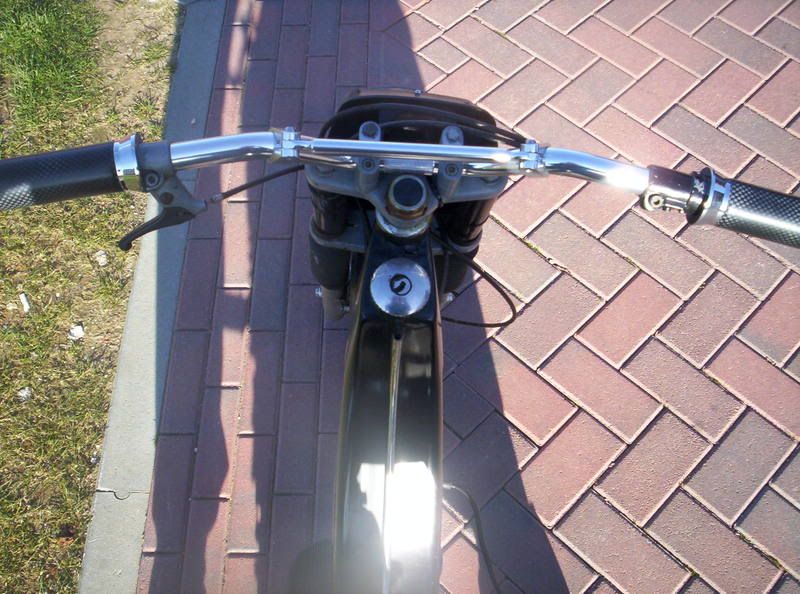

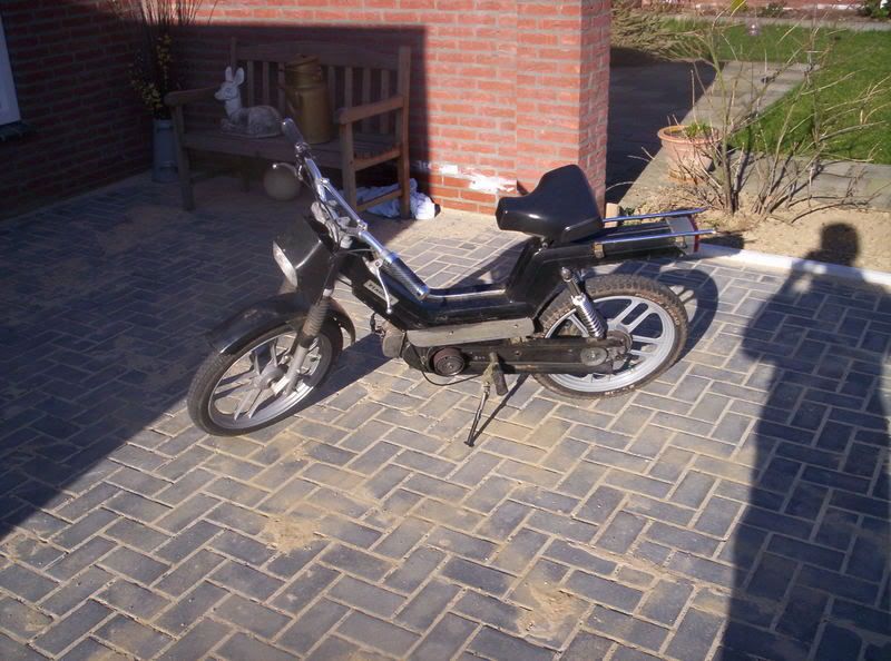

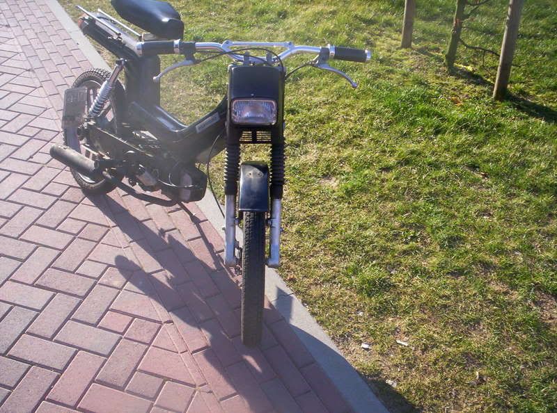

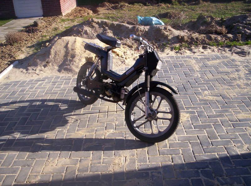

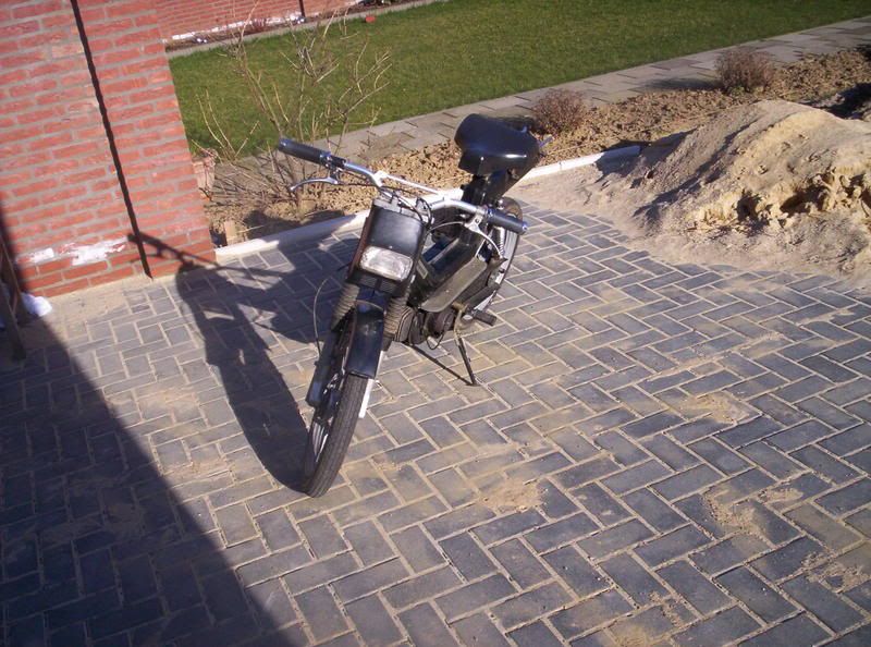

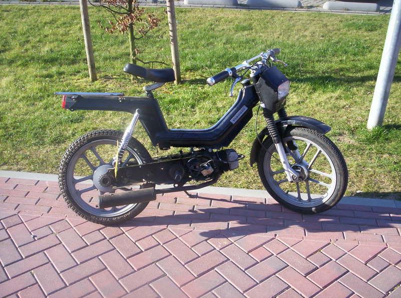

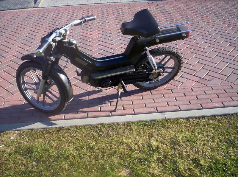

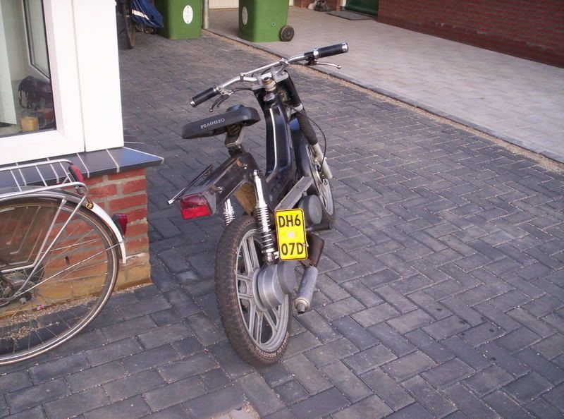

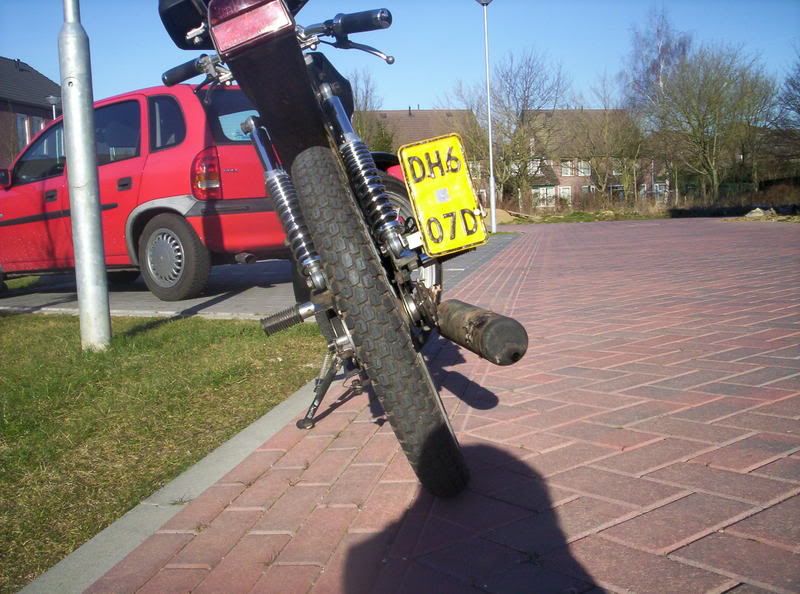

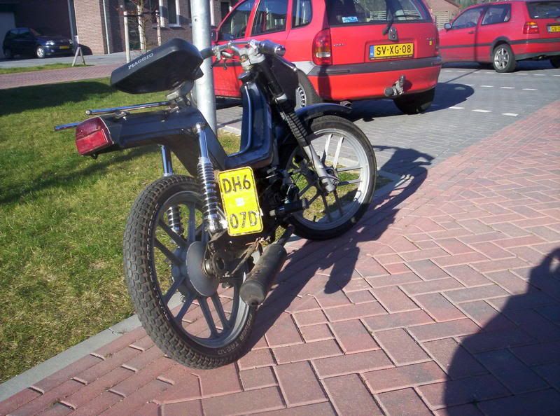

          foto’s gemaakt van de si, achterom en voor op de straat
          en dit zie je dus als je rijd en beetje naar beneden kijkt 🙂
          heb donderdag rond zitten rijden, ik was sneller dan standaard aerox 😀
          maar toen had ik het gevoel dat mijn achterwiel beetje los zat, dus heb ik vandaag dat grote ding met tandjes aangedraaid, maar nu slipt mijn achterwiel door en krijg ik hem niet gestart 😐 iemand een idee hoe dat komt 😕

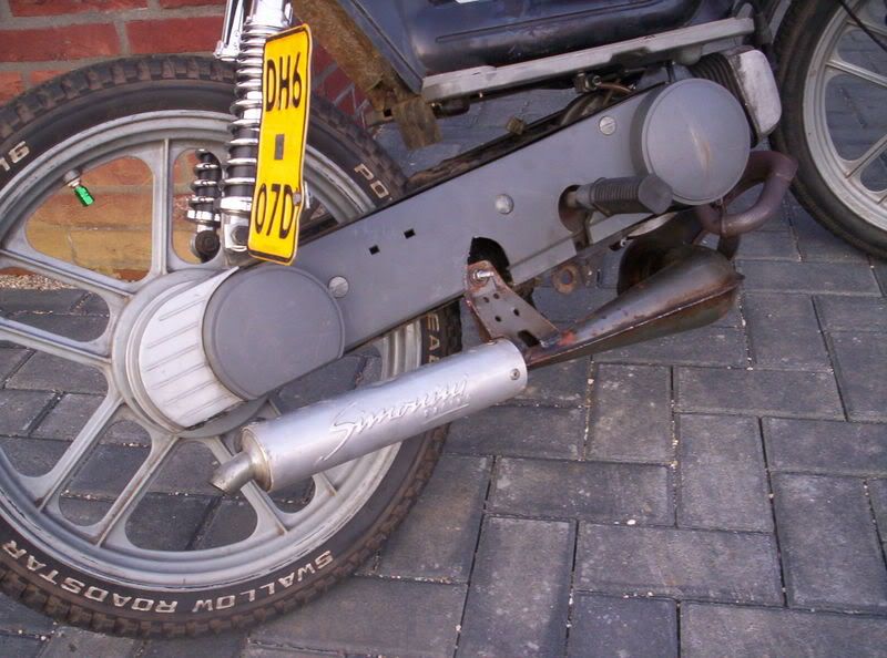

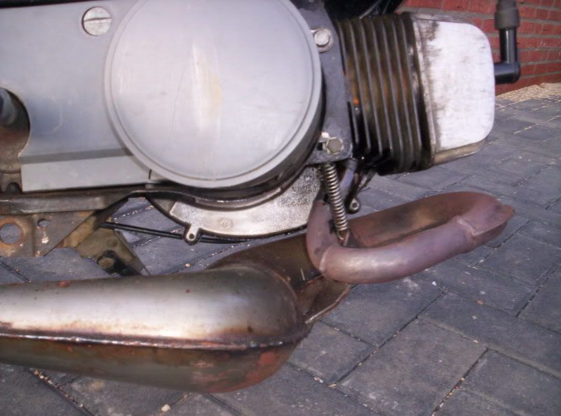

                              ben een tijdje niet op de site gezeten, maar ben uiteraard wel gewoon bezig gebleven met mijn si
                              nu heb ik ook de simonini proline eronder
                              foto’s
                              binnekort misschien eens een filmpje maken 🙂

                                Ziet er echt goed uit met de Simo proline :thumb.
                                Maar dat gat ik ja kap voor de ophanging van de uitlaat kan beter he 😉
