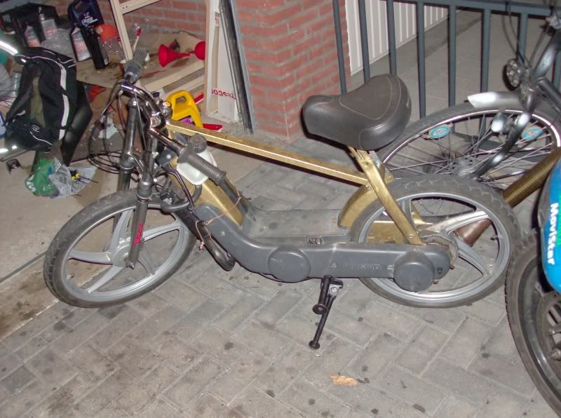

      vandaag heb ik nog even met allebei de brommers gereden. Met de zwarte kwam ik nog politie tegen en toen reed ik absoluut geen 25 maar die reden gelukkig gewoon door 8) Aan de gouden is nog wat klein werk, maar ze zijn allebei ver af..
      Dus ga ik maar weer aan iets anders leuks beginnen. Ik heb ook nog de matzwarte ciao met snor kenteken, deze heeft nu een elec12mm blok met 50cc en poeli erop. Maar dat gaat veranderen. Hier ga ik het volgende voor inelkaar bakken :
      43mm dr evo met mijn nieuwe eurocilindro lc set met scooter radiateur of een 43mm polini kop [ben er nog niet uit of ik die lc set op de gouden of op de matzwarte hebben wil].
      cp speedengine carters
      orginele krukas
      afgedraaid cp vliegwiel
      13.13
      malossi filtertje
      leovince handmade straight
      variomatic 100mm met standaard rukveer
      polini speedcontrol
      De cilinder en carters worden bewerkt net als bij mijn elec speedengine met 70dr evo want dat is toch wel goed merkbaar 🙂
      Aan de brommer zelf ga ik slechts wat kleine dingen doen [ja low budget…] :
      – lak op paar plekjes bijwerken waar die wat slechter geworden is [hij is begin 2009 gespoten dus het begint een klein beetje]
      – stuurstang met hebo rol erop monteren
      – afluitbare tankdop erin
      – xtreme achteropzitje
      – en ik wil zelf een tussenstang gaan fabriceren die uitneembaar is. Deze wordt uitraard ook matzwart dan.

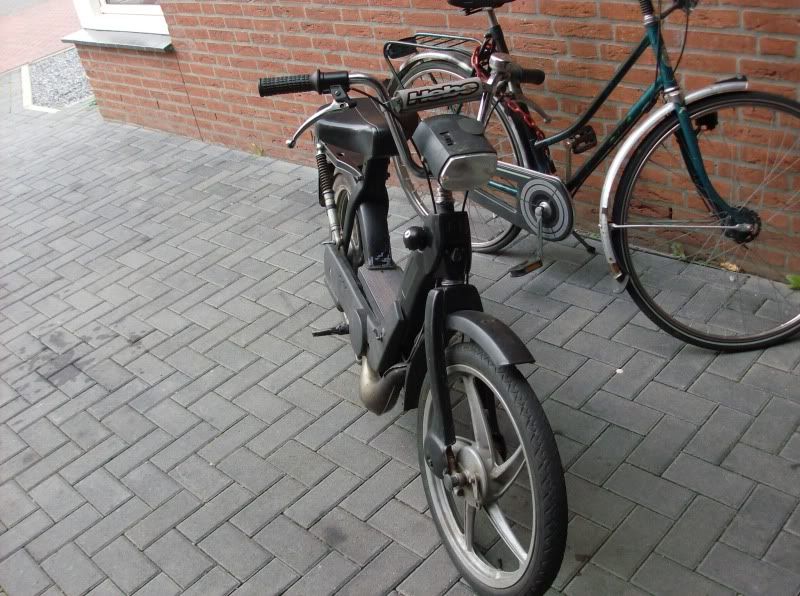

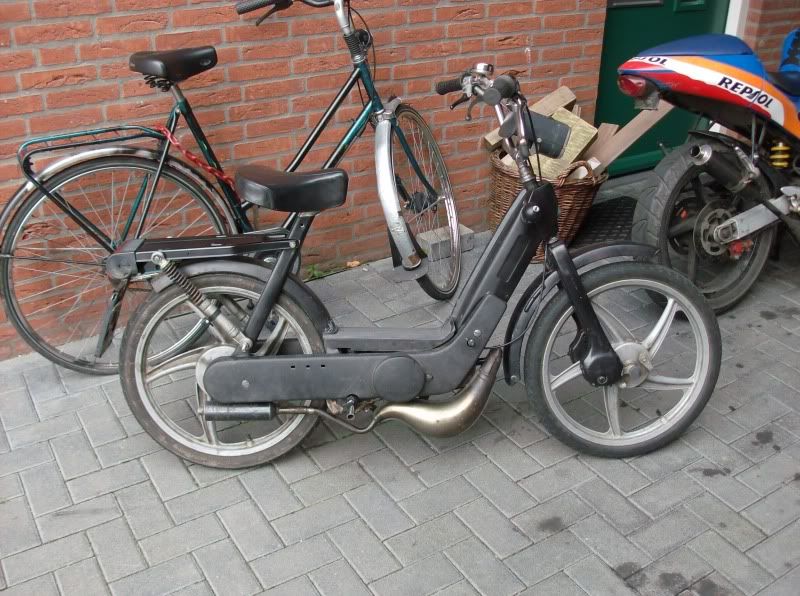

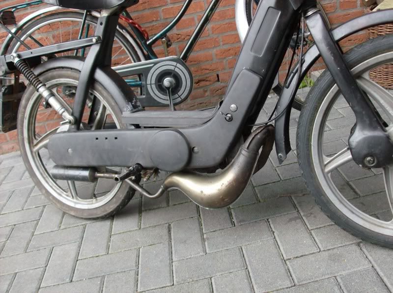

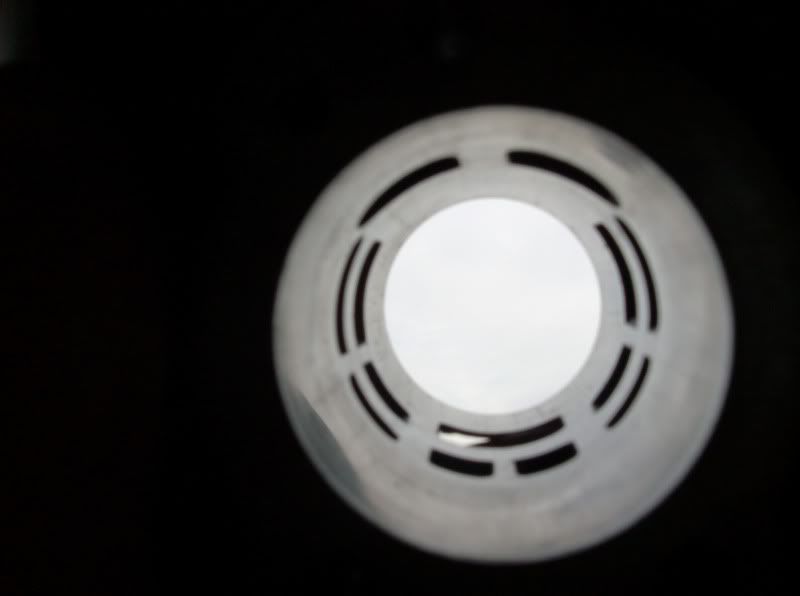

                De matzwarte van zijn 50cc elec blokje beroofd [liep slecht omdat hij lekte bij de pakkingen] en er dus nieuwe blok op gemaakt :
                43 dr evo bewerkt
                cp carters bewerkt
                krukas bewerkt
                vliegwiel afgedraaide
                13.13 delo orto [68 sprietser]
                malossi filter
                80 poeli
                en mijn nieuwe top one 😀
                de brommer loopt maar alleen als je benzine in de kop spuit, de benzine kraan stroomt gewoon goed door dus ik denk dus dat deze 13.13 een beetje rip is. Morgen ga ik een andere proberen. Dan even goed afstellen, licht maken [moet de bekabeling nog op de brommer maken] en een beetje de lak bijtippen op een paar kleine plekjes.
                De afhaalbare tussenstang laat ik toch maar achterwegen, denk dat een stang hem niet zo mooi staat.
                Hier wat foto’s van de brommer [heb inmiddels een hebo stuurrol gemonteerd], het gaat zeker weer een leuk brommertje worden :

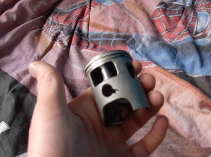

                polini top one 😀

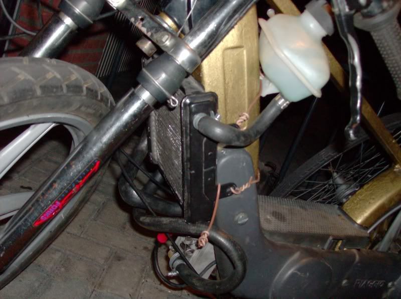

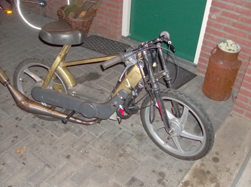

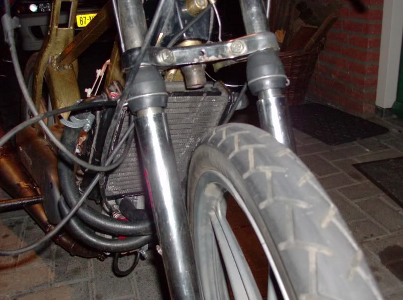

                  En nog even met polini ciao en motonandie, die niet meer zo vaak op de site komen ivm autohobby.. , de lc kit op mijn racer gemaakt. Hieronder wat foto’s [let niet op de beetje lelijke bevestiging [hangt wel stevig zo!], hier maak ik nog een keer een mooi beugeltje voor 😉
                  achterspatbord heb ik vanmiddag ook even ingekort, alleen nog even goud maken en dan monteren. Morgen nog even de binnenband verwisselen samen met thom-ciao [want die is ram lek..] en de voorrem even netjes aansluiten.
                  Hij loopt erg lekker dus hij is wel klaar voor de meeting :thumb

                    @ sjoerd: past mooi bij de rest van de ciao toch 😉
                    #465374
                    Tom ciao
                      Weer mooi gebeund idd. :thumb
                      #465376
                      DaanCiao
                      Berichten: 320
                        HAha de beun ciao van 2010:P
                        #465377
                        tnerual
                        Berichten: 1189
                          mooi gemonteerd die LC kit!
                          een echte streling voor het oog
                          #465378
                          pepko
                          Berichten: 2826
                            ja, dan wel een streling met een spijkermat….
                            #465375
                            olliegasselt
                            Berichten: 588
                              Wow , te gek inderdaad die bevestiging .
                              Nu kan het natuurlijk wel dat het een tijdelijke TEST
                              oplossing is natuurlijk 😕
                              Maar mijn stijl is het ook NIET .
                              #465386
                              b.baens
                              Berichten: 141
                                lees eens wat hij in zijn toppic heeft staan. dat het tijdelijk is voordat hij een beugeltje gaat maken.
