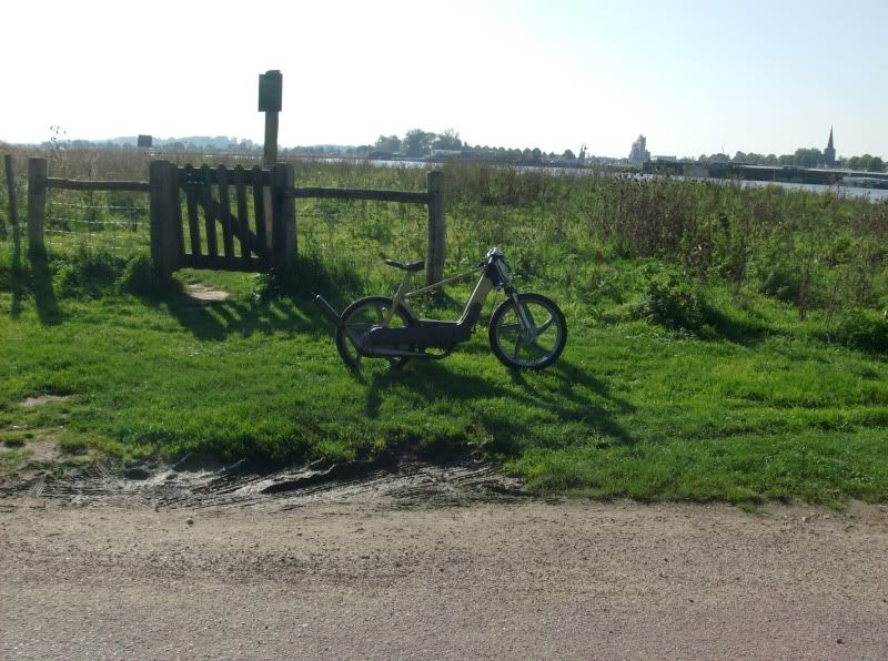

      Dit rijd prima hoor ! ik heb zelf een bananezadel op me ciao zoals ook al links is te zien enigste waar ik last van heb na het rijde is een zere kont
      jou zadel zit toch een heel stuk lager toch?
      zelf heb ik hem verlaagt, maarja, ik gebruik hem dagelijks en niet als projectbrommer.
      denk wel dat het chiller zit als je je zadelpen flink inkort, gewoon effe de flex erin zetten.
      opzich wel grappige racer op het spuitwerk na en de dunne bandjes:D

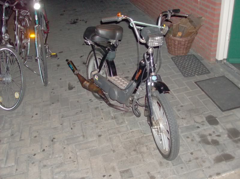

        voor de zwarte ciao het hele blok gereviseerd, liep mooi 45 km/h maar plotseling naait gewoon de cilinder helemaal vast en ik snap nog niet waarom.. Waarschijndelijk heeft er wat rotzooi ofzo tussen gezeten met monteren 😉
        Nu heb ik maar een heel ander blok opgebouwd [deze cp en pen 12] met wat 2de hands spul maar deze wil niet starten 😉
        en heb eigelijk geen zin meer in de ciao dus ik doe hem weg als rollend frame, eventueel kan ik er een of 2 van die blokken bij doen, maar ik heb hem dus maar op marktplaats gezet..

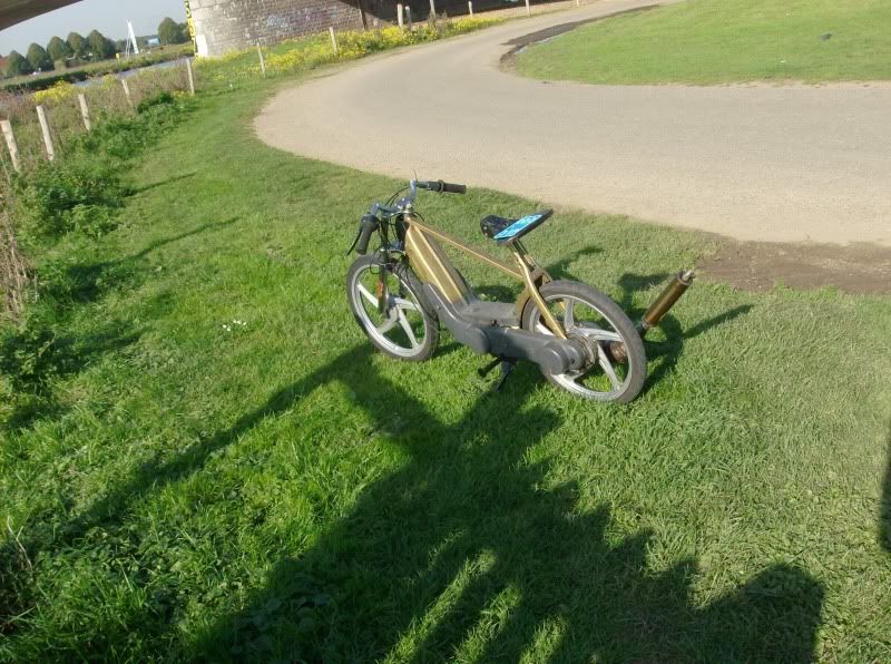

        maar genoeg minder nieuws ik was ook verder gegaan met de gouden af te werken hij begint er al wat verzorgder uit te zien, zodra hij klaar is komen foto’s dat zal waarschijndelijk dit weekend zijn 🙂
        misschien wil ik op deze brommer ook nog waterkoeling maken mits ik dit kan bemachtigen. En volgend jaar wordt hij denk ik gecoat, maar dat komt later !

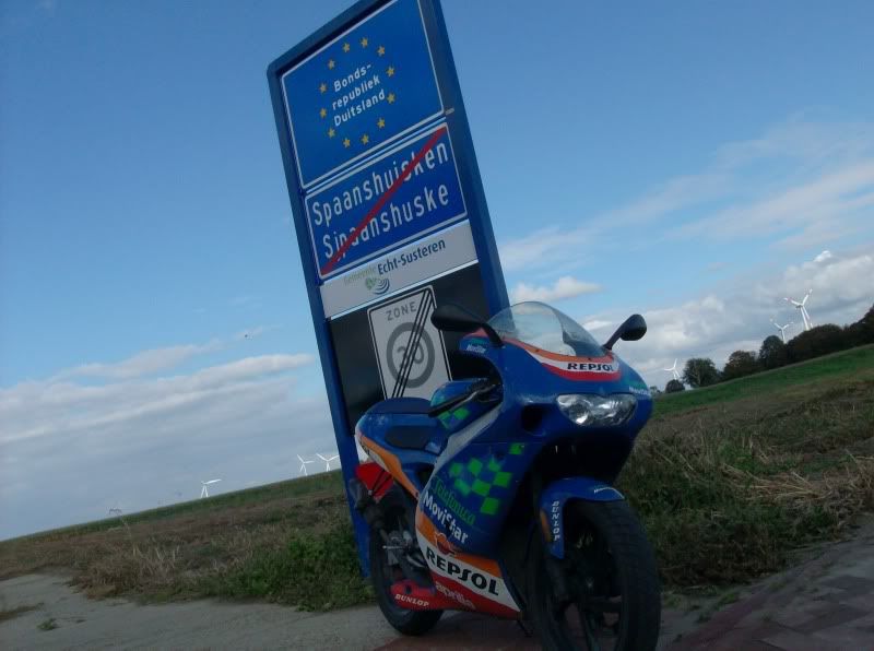

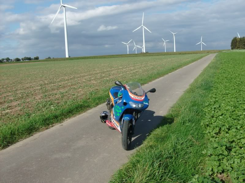

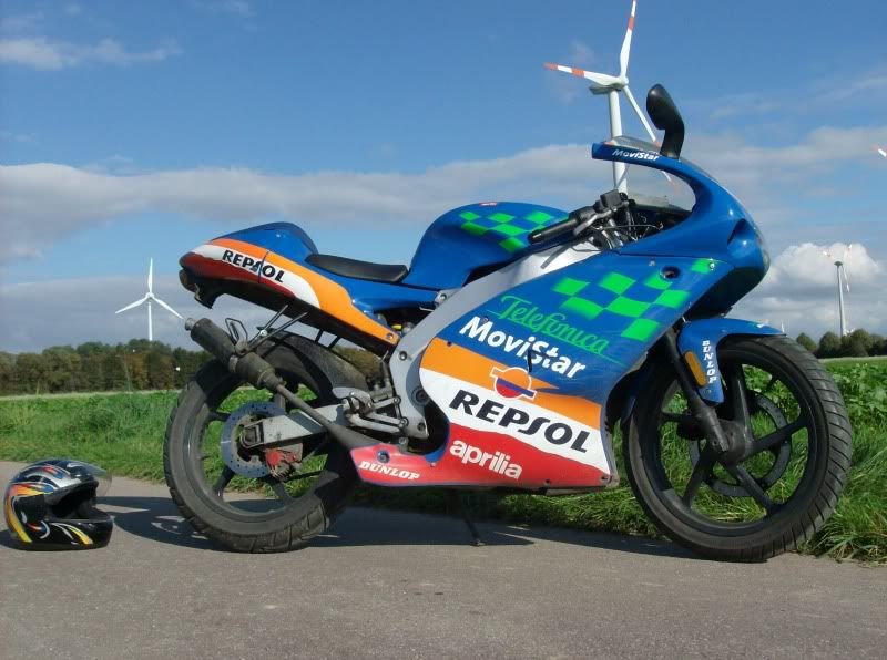

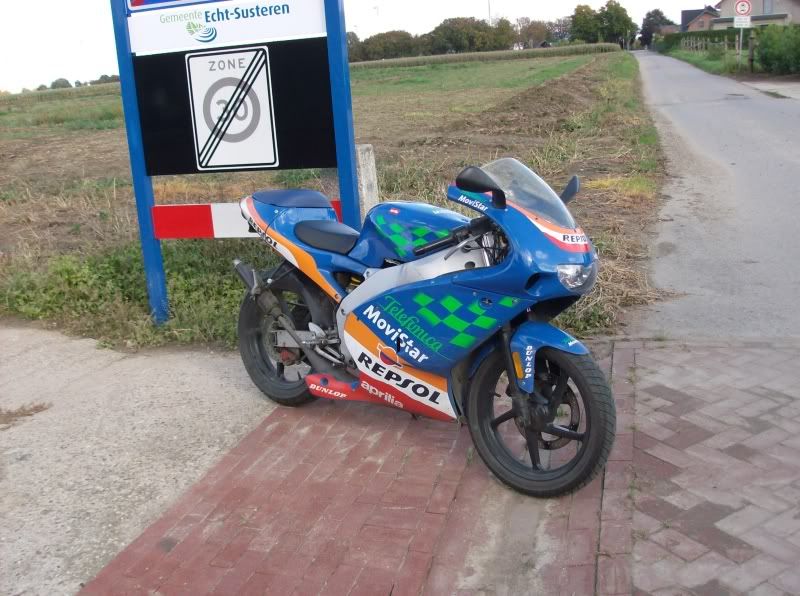

        En was vandaag nog in duitsland, dus dacht neem mijn nieuwe camera mee zodat ik op de terugreis ook even de rs mooi op de foto kan zetten 😀
        ik laat er een paar zien, heb er een hele hoop gemaakt, altijd leuk om later eens terug te kijken 😉
        al die windmolens bij hun ook altijd
        bij de grensovergang bij spaanshuuske

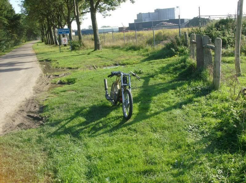

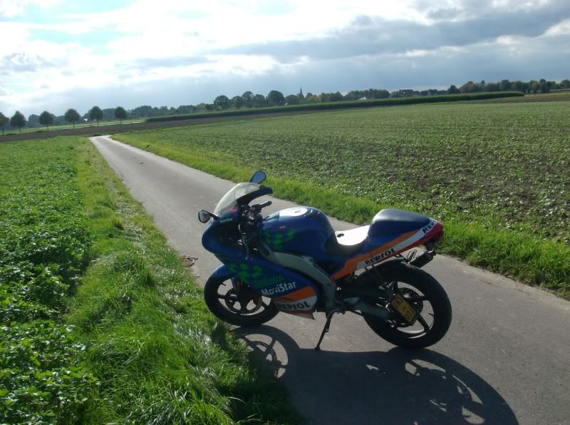

                          gisteren had ik de RS ff het blokje onderhanden genomen, ff wat onderhoud gedaan. Dus ik ff test rondje maken zonder kappen of helm of niks.. rijd erg lekker maar toen begon mijn wiel ineens te zwaberen als een gek met 80, net niet op mijn plaat gegaan 😐
                          het bleek dus voorwiel lager te zijn, dat is gebroken dus van de week even nieuwe bestellen en monteren…

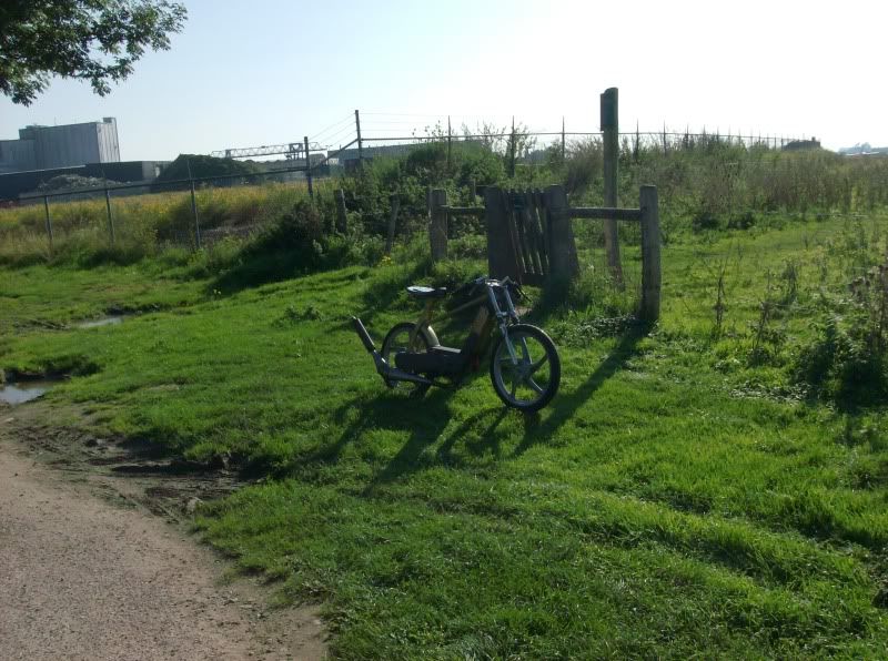

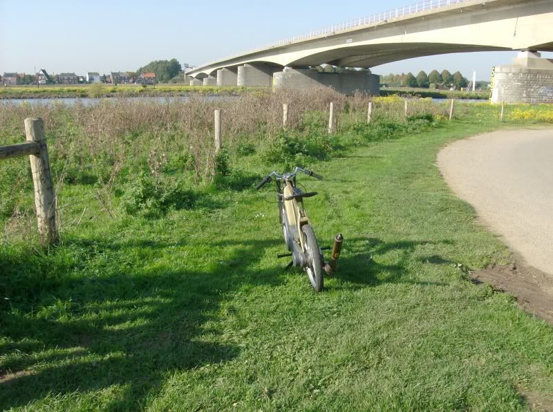

                          vandaag nog even met de racer aan de gang geweest, ook nog even een rondje gemaakt.

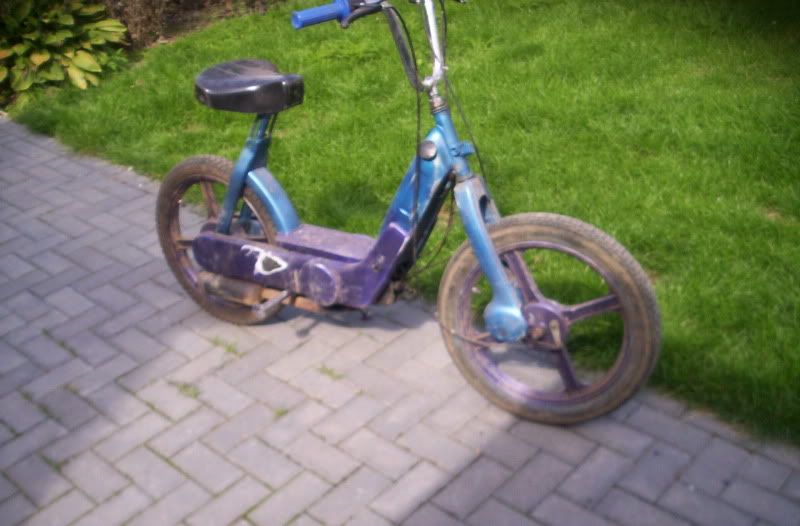

                          Heb hem even bij een kameraad van me laten zien, van hem kocht ik hem in deze staat :
                          en heb ook nog even wat foto’s gemaakt op de terugreis [heb het laatste stuk ook nog gelopen omdat de tank leeg was….] :
                          toch een vooruitgang geboekt lijkt me 🙂

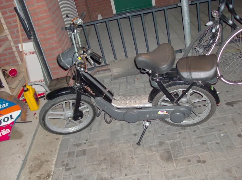

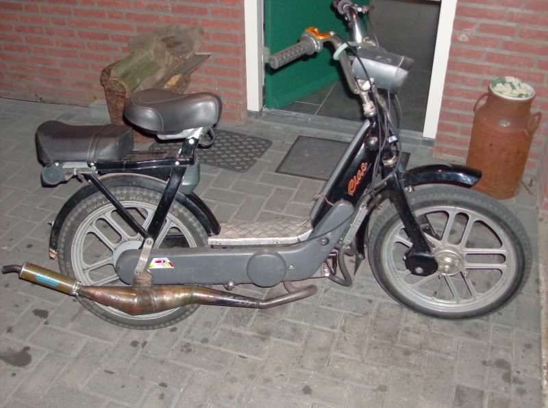

                            en maandag/gisteren/vandaag ben ik met de zwarte ciao met 10 spaaks bezig geweest.
                            Het blok heb ik gereviseerd, wat ik allemaal gedaan heb :
                            – andere krukas
                            – nieuwe krukaslagers [thom-ciao gedaan]
                            – nieuwe spruitstuk pakking
                            – nieuwe carterpakking
                            – nieuwe kop en voet pakkingen
                            – alles netjes gepoetst, zelfs de buitenkant
                            – bougie nieuw
                            Brommer loopt weer helemaal super zoals hij eerst ook deed, maar toen brak constant de spie door dat de spiebaan van de krukas helemaal gaar was + hij had ook nog eens slechte draad op de kruk dus vandaar de andere krukas..
                            De setup wat er dus onder ligt nog eens :
                            70cc dr evo [tuned]
                            eurocilindro lc kit
                            elec speedengine carters [tuned]
                            orginele krukas
                            13.13 del orto
                            malossi filter
                            leo handmade model #2
                            variomatic 100mm
                            malossi multivar [eerst had ik de speedcontrol, maar maakt eigelijk geen hol uit maar dacht probeer eens ;)]
                            3 rollen zijn 4,7 gram en 3 rollen zijn 7 gram
                            groene trekveertjes en gele drukveer
                            tomasseli snelgas

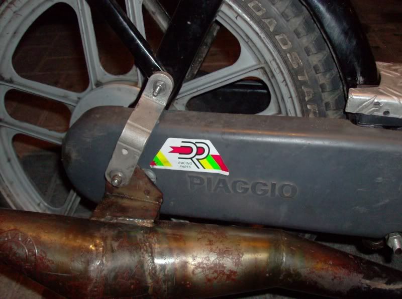

                              vandaag even voor de racer eindelijk de zadelhoes kunnen monteren. Ook heb ik de tankstrip passend gemaakt [ivm mijn buis stukje af moeten halen aan onderkant] en piaggio embleem op het balhoofdkapje gemaakt. Daarna nog foto-shoot gemaakt met mijn 2 mooiste ciao’s, het zijn niet alle foto’s slechts een deel :

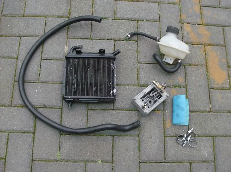

                              en vandaag kreeg ik het volgende nog binnen van Jarco 😀
                              volgende week heb ik vrij, en dan ga ik hem monteren op de racer 😉
