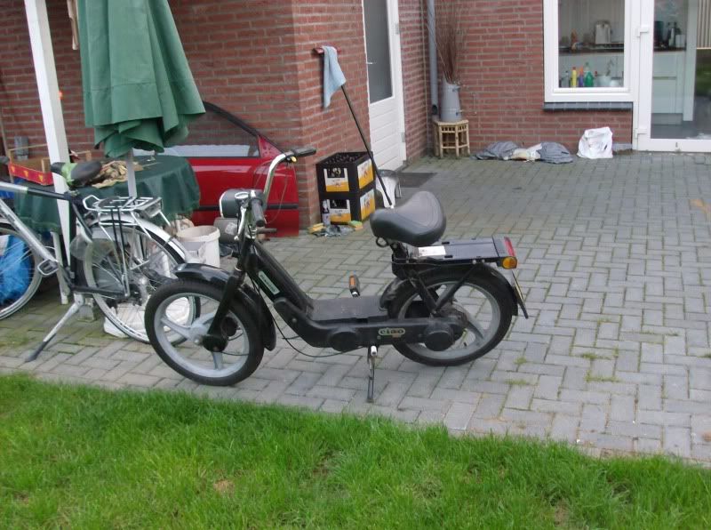

      zondag heb ik alles klaar gemaakt en in elkaar gezet. Alleen de koppeling pakt niet aan, alleen als je achteruit loopt. Dus ik ga er straks even ee nandere koppeling op proberen. Dan even kijken dat als hij loopt dat die ook goed loopt en dan kan ik beginnen met het afwerken van de brommer want dat hij klaar is is dus nog lang niet het geval he 😉
      ik wil nog iets van een streetfighter kapje met tellers, maar denk dat die van de rs het toch maar niet gaan worden, beetje groot he lol :lol
      maar ik ga er nu maar weer eens aan verder. Morgen ga ik trouwens de ciao mix ophalen als het goed is 😉

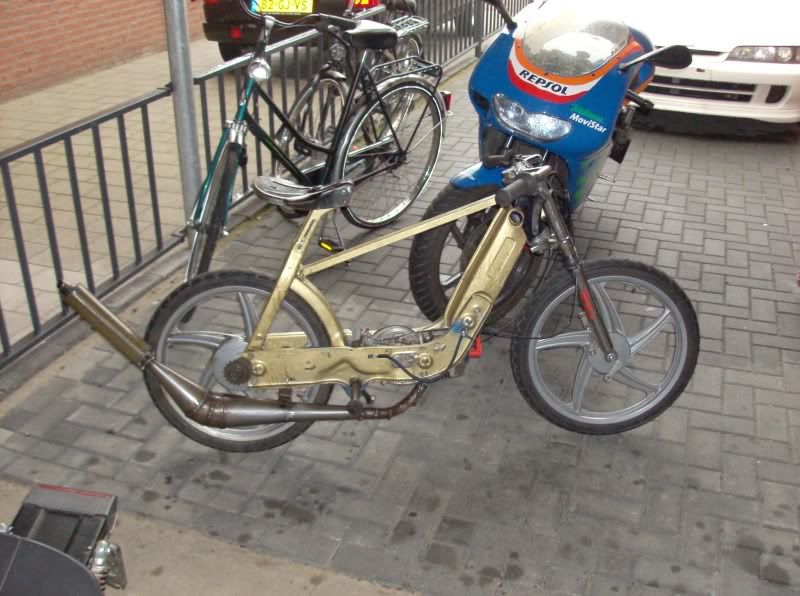

      DaanCiao
      Berichten: 320
        Sorry maar vind hem er wel heel erg beun uitzien.
        Maarja ieder zijn eigen mening natuurlijk;)
        #464614

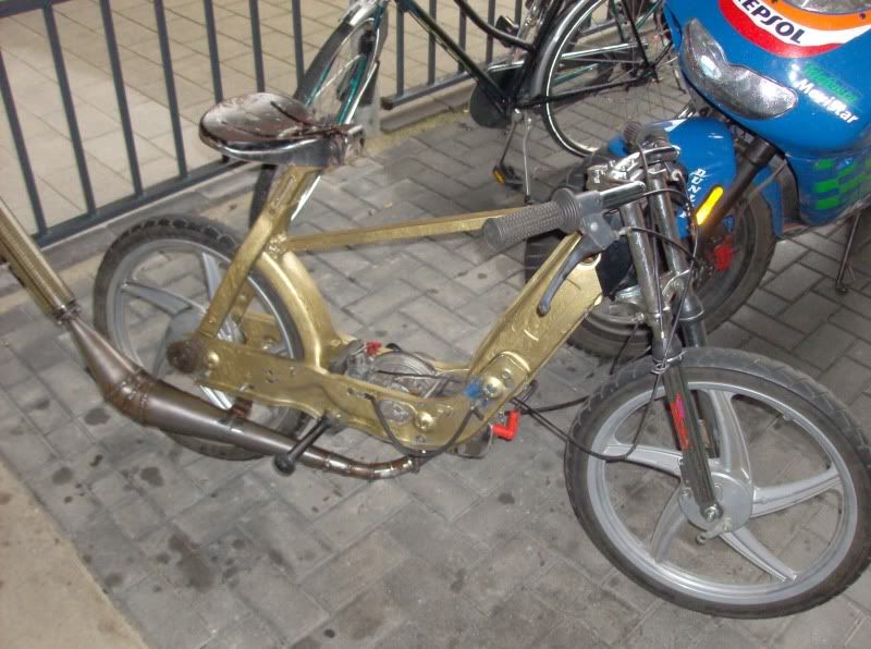

          Ik moet eerlijk zeggen dat ik de verhoudingen van de ciao een beetje zoek vind. Misschien dat dit komt door de uitlaat? En hij ziet er ook niet heel erg netjes uit in de lak. Goud is wat dat betreft ook een lastige “kleur”.
          Wat je nog kan doen aan je koppeling is de schoentjes om draaien zodat ze weer in de goede richting aan grijpen.
          #464616
          Vincent Vario
          Berichten: 452
            Jammer van t stuur, de uitlaat en de lak op t frame. Verder wel een leuk ding
            #464617
            Tom ciao
              Is die met de kwast geverfd ofzo?
              #464624
                Daanciao, ja dat staat er toch ook bij.. hij is nog lang niet af, ik zorg eerst dat alles goed loopt voor ik aan de afwerking begin.
                martino, ja ik heb gewoon een ander koppelingshuis gepakt en nu grijpt hij wel aan. Alleen de carburateur lekt als een zeef en het begon te regenen dus maar snel binnen gezet, dus heb nog steeds niet kunnen zien of die start 🙁
                verhoudingen liggen bij mijne anders dat komt denk ik door de calibrata.
                @ Vincent vario, ik vind het stuur en de calibrata juist super vet 😀
                maar de lak scoort inderdaad niet hoger dan een 3 of 4 nee 😉
                @ Tom ciao, het frame wel [maar ik vind hem voor 7 euro inclusief kwasten wel een stuk mooier als eerst, maar zoals gezegd wordt hij nog eens netjes gespoten of gecoat] Stepjes en standaard zijn gespoten.

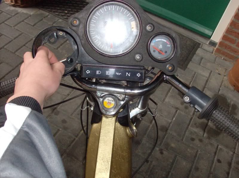

                  de gouden loopt !!! en ook nog eens niet verkeerd mag ik wel stellen 😀
                  Hij loopt erg zuiver en de gasreactie is zeer goed met het door Virgil afgedraaide vliegwiel.
                  Brommer start in een paar stappen. Trekt ondanks de calibrata en 65 poeli moeiteloos door!
                  Nu kan ik gaan beginnen met het afwerken. Er komt nu een streetfighter kapje aan en snelgas setje.
                  Ik ben erg blij met de brommer, op de meeting in thorn zien jullie hem wel rijden.

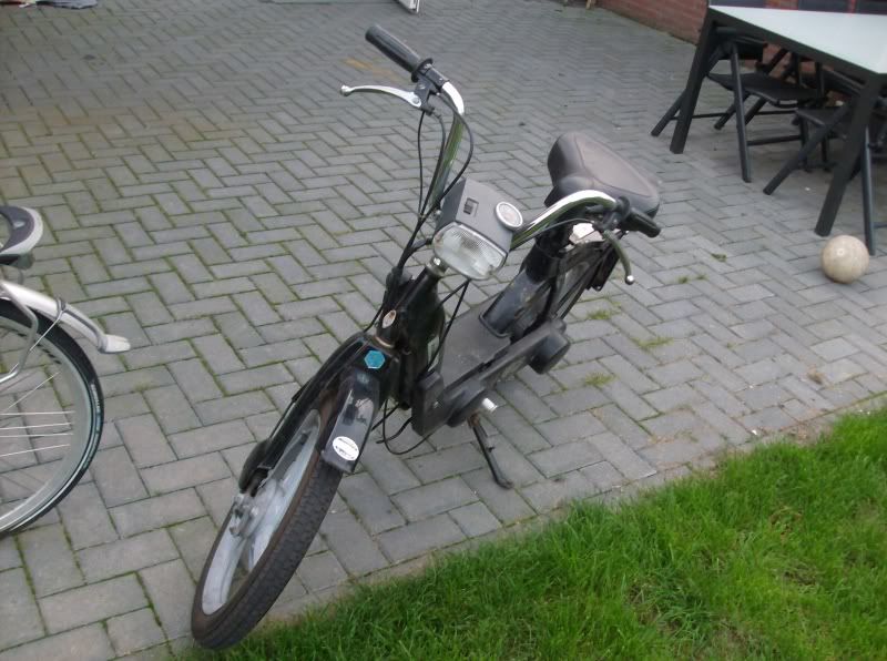

                  en tevens vandaag iets nieuws gehaald. Het is een kruising tussen het nieuw model en de mix zeg maar.. Best een leuk ding en hij ziet er nog goed uit. Alleen het blok lag los en loopt niet maar dat zal wel goed komen denk ik zo 🙂
                  Verder heb ik het speedengine blok van de ciao met 10 spaaks uit elkaar gehaald, de spiebaan van de krukas is kapoet en de spietjes zijn al een paar keer na een paar meter gesneuveld 🙁
                  dus hier moet even een nieuwe krukas voor bewerken + monteren.
                  De planning met de matzwarte ciao met 5 spaaks is om hier wat anders onder te leggen waarmee ik iets beter mee kom met de rest.. :
                  41mm Dr
                  cp carters orgineel alleen inlaat uitgeveild naar 13mm
                  standaard krukasje
                  13.13
                  malossi filter
                  proma cc of leovince handmade
                  variomatic 100mm standaard drukveer
                  malossi multivar
                  dus weer genoeg te doen 😉
