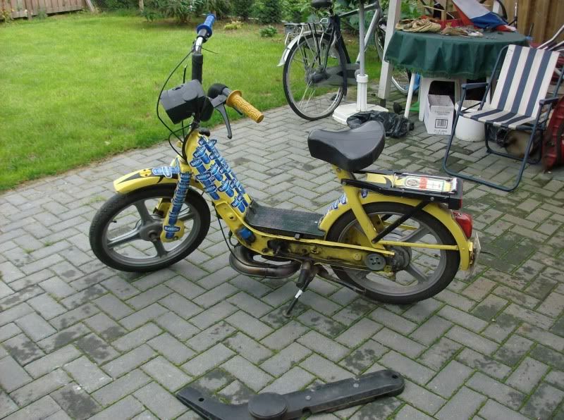

      weet ik, maar anders past de voorrem niet bij deze EBR want er zit maar aan 1 kant zo’n ding wat in die gleuf in de voorvelg valt.

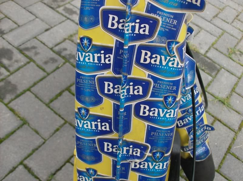

        Hoe heb je dat bierdopje erin gekregen, kan zeker niet bij Citta?
          Kun je de 2 onderste delen van de voorvork niet omwisselen dan?
            ik denk dat het bij een citta ook wel zo passend te maken is hoor
            @ Goedguus, goed idee dat kan inderdaad dus je hebt gelijk, nog niet eens aan gedacht 🙂

              voor dat bierdopje kun je bij mij terecht. k kan mm je er wel in slaan.

                ja dat zal die zelf toch ook wel kunnen of niet haha :p
                ja het was idd thom leuke detail ideetje, ik heb er alleen de fles voor moeten atte 😀

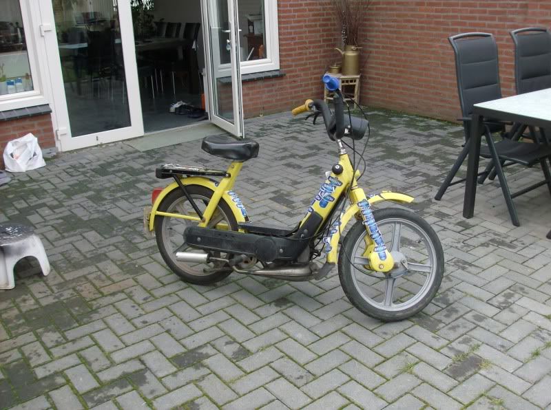

                  gisteren en vandaag weer wat opgeschoten.
                  het blok zit inelkaar met wat nieuwe onderdelen. Ook al mooi schoongemaakt. Geen problemen gehad met in elkaar zetten en hij vonkt goed 🙂
                  Verder zit het frame ook al inelkaar, heb de uitlaat even eronder gehangen voor te kijken hoe hij uit komt te zien :
                  wat er eigelijk nog moet gebeuren :
                  – behendeling en kabels erop
                  – blok eronder
                  – tankdop zwart spuiten
                  – achterspatbord vinden en goud maken
                  – vorkpoten en voorwiel omwisselen
                  – zorgen dat de ciao goed loopt
                  volgende week ergens verwacht ik dat hij klaar is, heb het een beetje aan het krijgen en ik haast me ook niet want ik krijg hem denk ik toch wel klaar voor de meeting de 31ste oktober 😉
