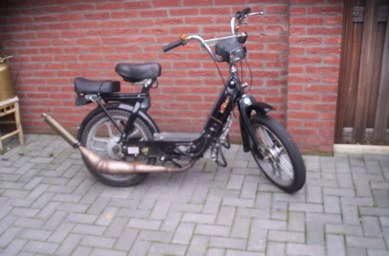

      bij de snor met 10 spaaks een door virgil afgedraaid vliegwiel geinstaleerd en snelgas. Gaat lekker zo 😀

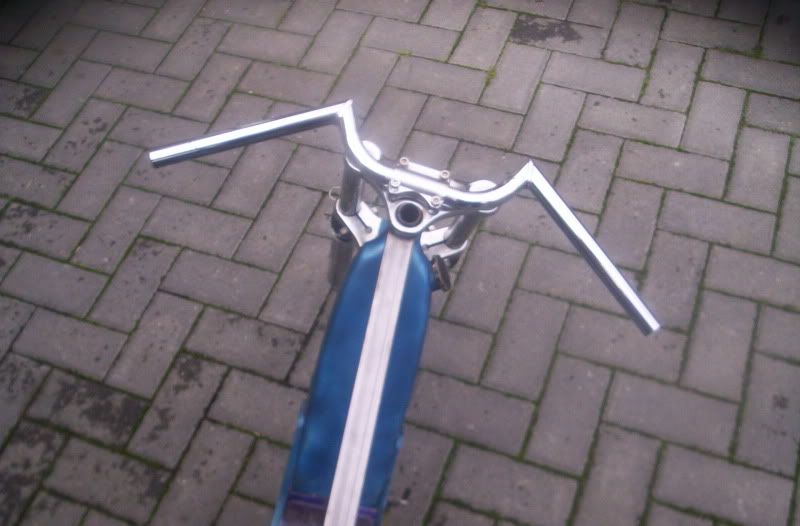

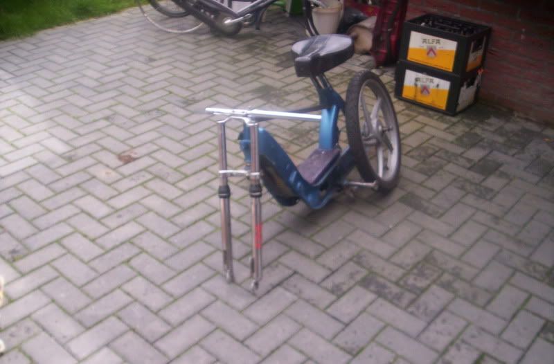

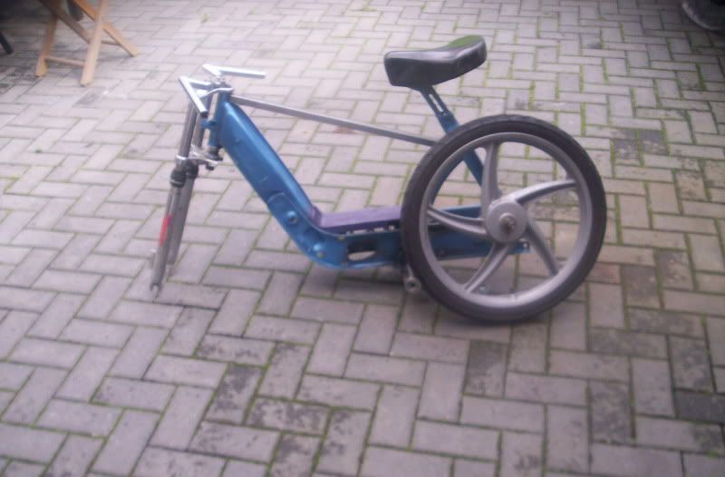

      – standaard vork los geslepen, zat helemaal vast in het frame 😉
      – EBR gekocht
      – M-stuur gekocht
      – buis op maat gemaakt
      Vandaag lak halen en vandaag of morgen de buis vastlassen. Heb zelf geen CO2 lasapparaat dus laat dit even bij een kameraad van mij doen want met elektroden zit je zo door de tank heen.
      foto’s zodat je een beetje kunt zien hoe het frame eruit komt te zien :

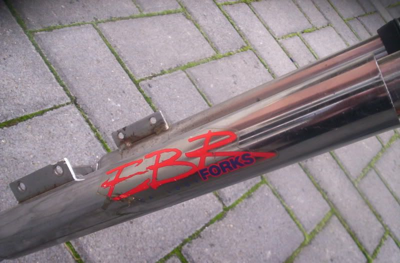

      EBR forks 🙂

        Mooie combinatie stuur/vork. Ik zou persoonlijk die buis wat groter willen hebben. Maarja, dat is natuurlijk smaak.
        #463877
          als hij klaar is komt het er wel goed uit te zien, heb precies een zelfde soort stang gebruikt als mijn broer vroeger had dus weet hoe die uitkomt te zien. Mijne ga ik ook op de zelfde plek laten lassen. Zo komt de buis dus :
          heb de lak net gehaald en zal het maar vast verklappen hij wordt glitterend goud! Met orginele grijze kleur 5 spaaks [want die zijn nog heel mooi] en grijze orgineel nieuw model kappen. Nu nog ff kijken wanneer er tijd is die buis te lassen want dan kan ik pas weer verder 😉
          maarja ik houd me in de tussentijd goed bezig met wat blokjes maken want te lang er niet mee bezig zijn kan ik helaas niet. Zullen er hier wel meer last van hebben : Het vespa virus 😀 moet nog aangemeld worden als officiële ziekte :lol

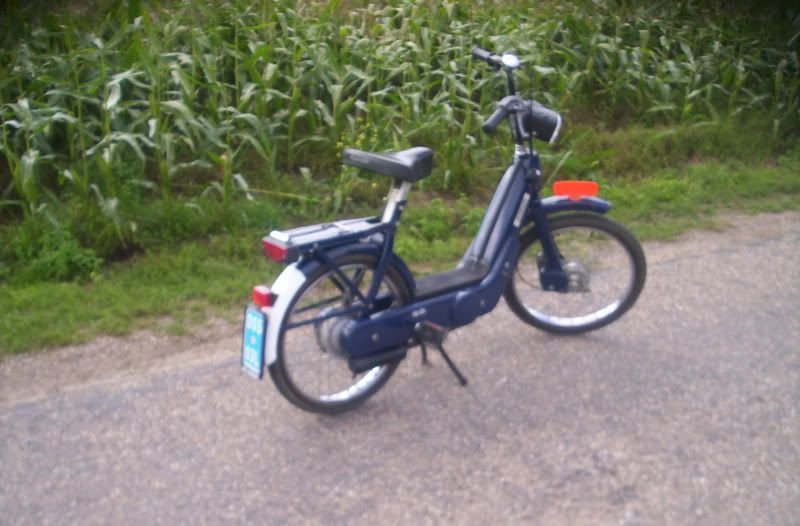

                      vandaag kocht ik een 100% orginele snor ciao. Super netjes. Maar stond al 10 jaar ongeveer stil, dus zat ook flink wat stof op [morgen netjes cleanen] Hij liep niet, maar heb hem net aan het lopen gekregen. Alleen de 35 sproeier die erin zat is iets te klein. Ik ga morgen even naar brommerzaak de arend voor een 38 te halen want o pde choke loopt die al beter. Met 42 verzoop die.
                      Kijken of ik er morgen foto’s van op kan gooien, het is een heel mooi brommertje 🙂
                      het is wel leuk maarja wat moet ik er eigelijk mee, ik ga er echt niet met 25 op rond rijden en om dit mooie brommertje op te gaan voeren is ook zonde 😉 denk dat ik hem wegdoe en weer een nieuwe opknapper haal, ik vind het gewoon heel leuk om vespaatjes een nieuw leven in te blazen! Dat er nog vele mogen volgen de komende maanden :thumb
                      #463935

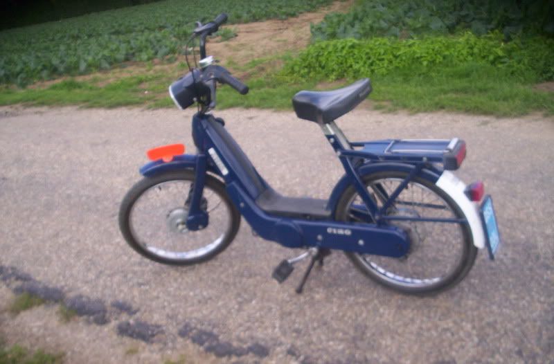

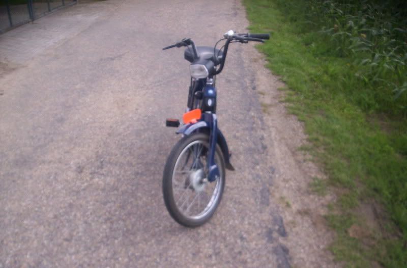

                        de brommer doet het goed nu, vanalles gereviseerd vandaag.. Is net of die kickstart heeft met de trapper 😀
                        Ook heb ik hem wat gepoetst. En vandaag ben ik ermee gaan rijden en ik vind hem echt gaaf ik denk dat ik hem ga houden 🙂
                        zo’n orginele snor trekt eigelijk best goed. Alleen jammer dat het 50km/h te vroeg stopt :lol
                        Hieronder wat foto’s van het beestje, ben er erg blij mee.

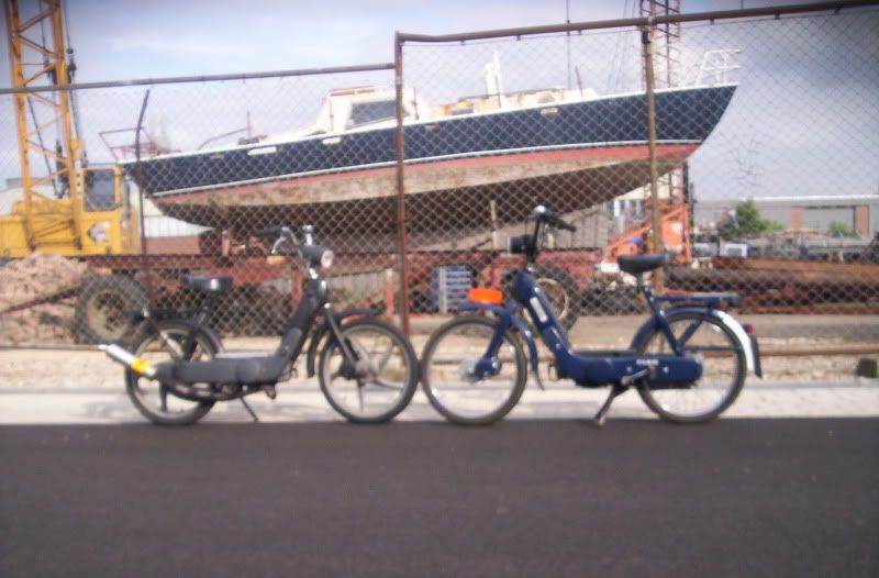

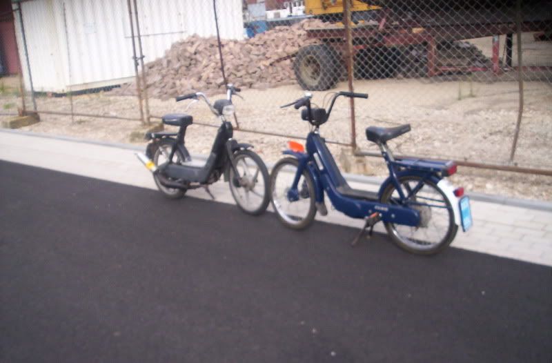

                        en wat later op de dag met zijn 2en rondgesnord :
                        morgen de ciao met 10 spaaks de kentekenplaat voor ophalen die heb ik vandaag aangevraagd en dan gaat die weer uitelkaar ik ga kijken of ik het blok nog verder kan aanpassen voor nog betere prestaties. Op de meeting in thorn wil ik echt het maximale eruit kunnen halen :!

                          de stang is gelast. Na de stang wat bijgewerkt te hebben ben ik begonnen met de lak.
                          Dit is pas de eerste laag, maar zo kun je wel al zien hoe het zo ongeveer uit komt te zien kwa kleur :

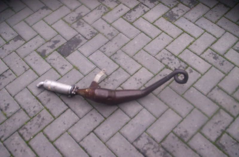

                          en mijn ciao snor heeft nu de calibrata zelfbouw pijp erop met kevlar metrakit demper, van de metrakit rk van mijn schakel.
                          Helaas heb ik er maar 1 keer kunnen starten toen brak de spie 🙁
                          straks of morgen dus maar even vervangen 😉

                            Thom heeft de calibrata netjes afgewerkt en in de blanke lak gezet. Ook heeft hij mijn 27 mm flensje aangepast zodat die afneembaar is zodat ik kan wisselen tussen 22 en 27mm flens. Erg bedankt kerel :thumb
