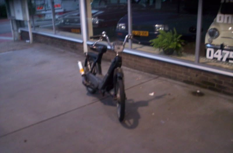

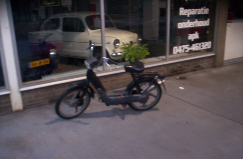

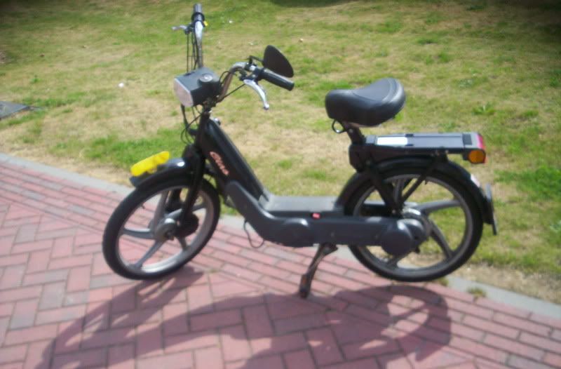

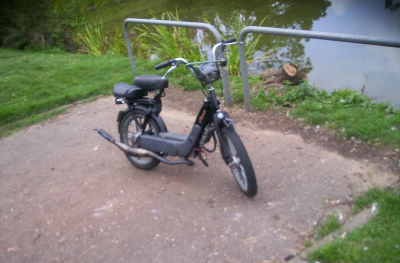

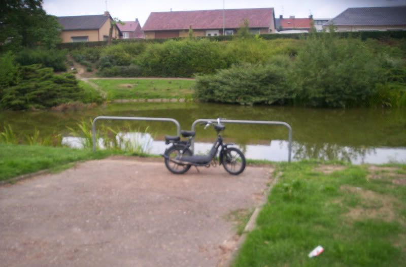

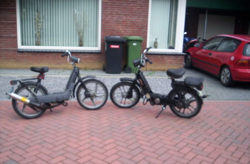

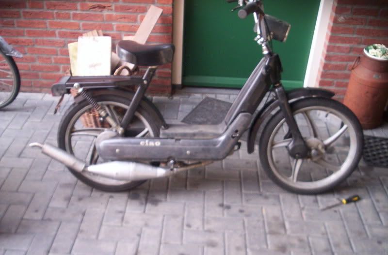

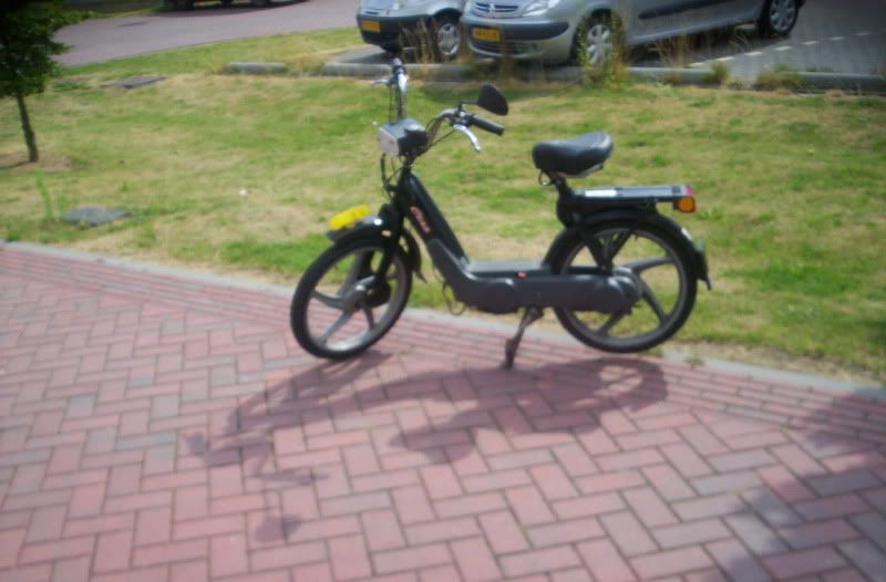

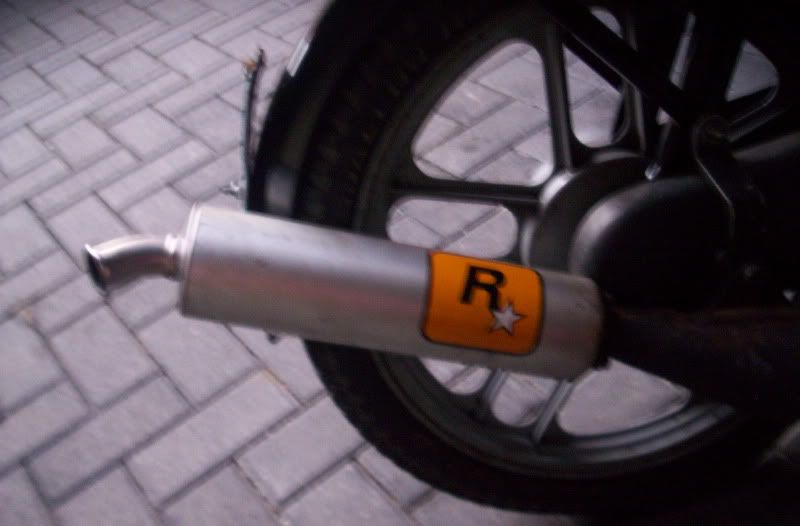

      foto’s van de ciao, hij loopt goed ! Inmiddels heb ik er wel weer een andere demper opzitten, een langere aluminium met rockstar games ebleem sticker. Super geluidje. Brommer start ook in 1 stap dus ik ben wel tevreden met hem 🙂
      Wat zit er op ;
      43mm dr evo met eurocilindro lc kit
      elek speedengine
      getunde piaggio krukas
      13.13 del orto , 66 sproeier derin
      leovince handmade met andere demper
      variomatic 100mm schijven, gele drukveer, groene trekveertjes
      polini speedcontrol met 7 grams rollen

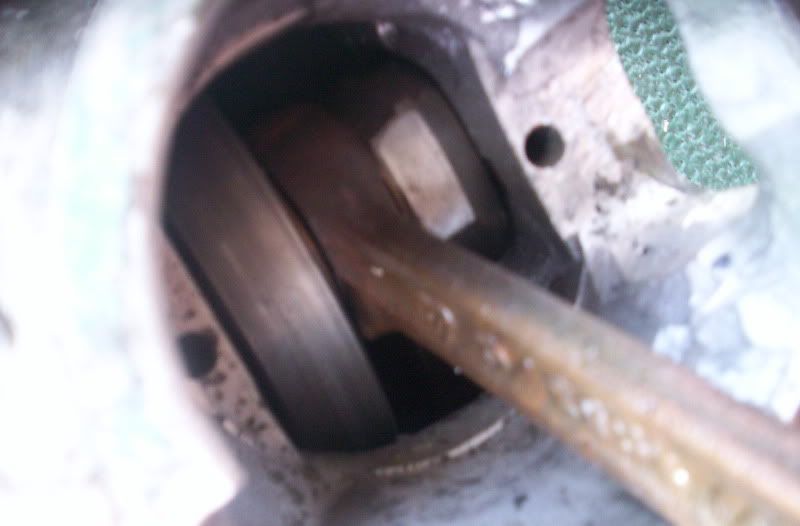

      Meestal post ik geen foto’s van alle sjieke blokken etc, dusja nu maar een keertje wel want dit wil ik wel met jullie delen :

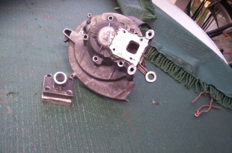

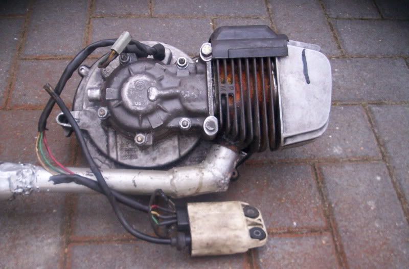

      zoals je kunt zien ben ik begonnen met het zij inlaat blok
      standaard inlaatje afgedicht
      binnekant van het blok nu
      Wat er op komt 16mm of 17,5 mm carburateur met een powerfiltertje
      En als cilinder pak ik een 43mm dr evo en daar komt mijn afgevlakte/gepolijste 43mm DR kop op.
      dan proma cc en vario met 90mm scijven gele drukveer andere trekveren en malossi multivar erop.
      En hopelijk kan ik er dan mee door maasbracht gaan vlammen 😀
      Hij komt den ik op de zwarte snor met 5 spaaks, maar voor te testen even op een ander frampje.

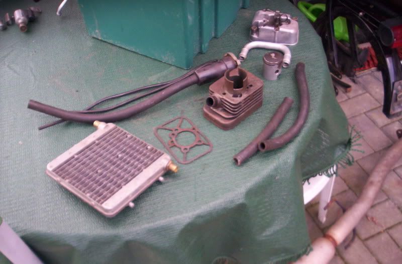

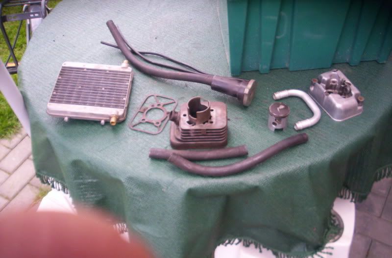

      En hier nog een foto die ik nog nooit gepost had van mijn polini h2o kit [omdat ik denk dat jullie dat ook wel intressant vinden] :
      en heb trouwens ook de polini kit racing, 27mm poort op gelast op volledig aangepast elek blokje. Maar die ga ik toch maar verkopen om de carb voor zij inlaat blok straks te kunnen kopen + nog iets anders [jaja vespa gerelateerd :D]
      uitlaat is een omgelaste leovince TT voor mineralli horizontaal.

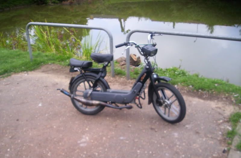

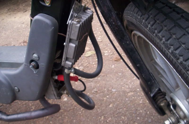

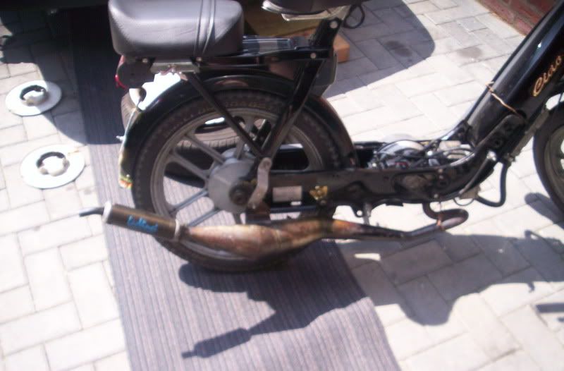

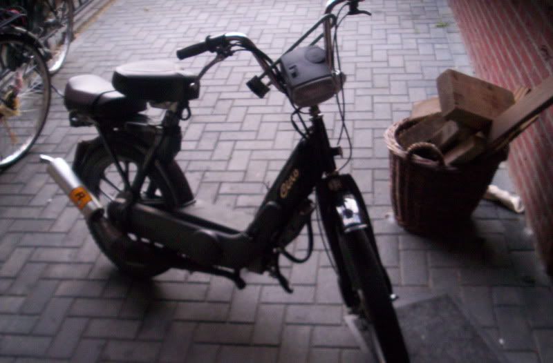

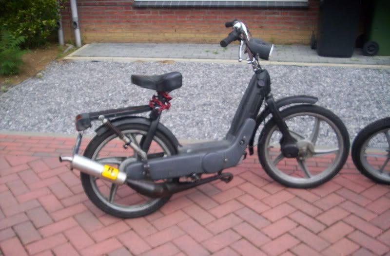

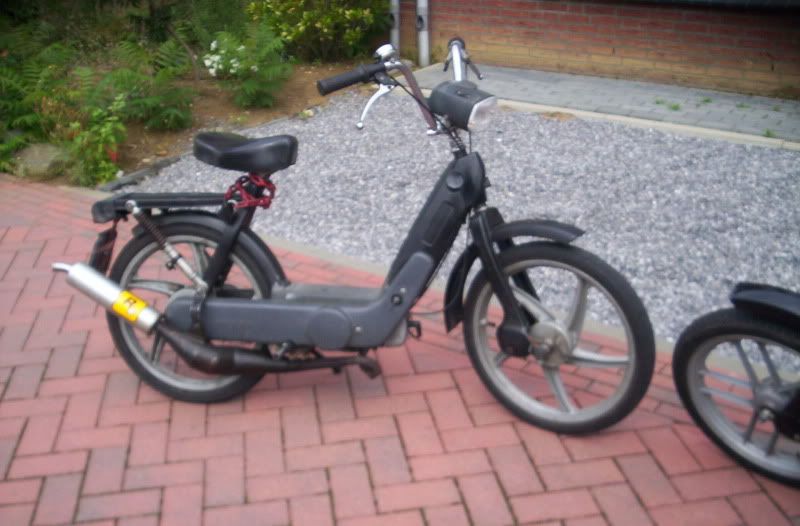

        vanmorgen even de andere handmade eronder gehangen en op afgesteld. De ciao is nu nóg veel rapper, dit loopt echt fijn. Met 50cc en vario wou deze handmade voor geen meter vooruit, maar met de 70dr wil die wel. En het klinkt ook nog eens super.
        Let op de laatste foto niet op het ijzerdraadje bij de uitlaat, die is al weg. Hing er puur voor de zekerheid want het is natuurlijk super zonde als zo’n mooie pijp de grond raakt als hij los komt maar hij hangt gewoon stevig genoeg, daar ben ik nu ook van overtuigd 🙂
        En mijn kenteken is donderdagavond doormidden gebroken bij een wheely, og ja toen kon ik ook gewoon volgas langs de flitskast :lol
        we zijn nog een clio aan het reviseren bij ons thuis..
        de vette pijp
        voorlopig ga ik er niks meer aan doen, gewoon fijne brommer. Alleen wil ik er misschien nog kickstart op gaan maken 😉
        En hier nog 2 foto’s van het andere model handmade met de rockstar demper [van GTA en midnight club] :

          mijn zij inlaatje (oude van theike ) dat is nog een die op de verkeerde manier de inlaat heeft zitten.
          maar ik wens je succes ermee is moeilijk om in elkaar te zetten zonder te lekken en fatsoendelijk te laten lopen
          gr
          #462697
            ja ik weet dat die valse lucht trekt en lekt dat zei theike me ook al, maar ik ben er nog niet verder aan gegaan dat ga ik nu in de vakantie doen en dan zie ik wel of het nog lekker lopen wilt en anders wil ik zelf een compleet andere proberen te bouwen kijken of dat een beetje wil lukken 😉

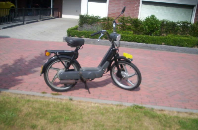

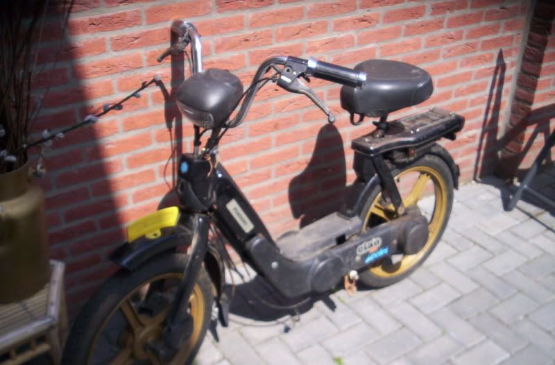

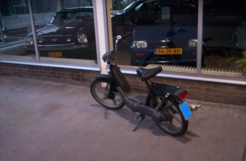

              heb de ciao van silence-ciao gekocht, hij moest er snel vanaf omdat hij een nieuwe ciao had gekocht [ouder type] want hij vond het minder zonde om daar aan te gaan beunen als aan deze 😀
              De brommer liep nogal slecht en de lak had wat aandacht nodig. Dus ik heb de lak netjes bijgewerkt en dat is nauwelijks te zien. Verder blokje gereviseerd, trappers terug erop en spiegel erop. Loopt weer super 🙂
              helemaal orgineel op sito +je na.
              Alleen jammer dat aan 1 kant de orginele tanksticker ontbreekt 🙁
              maarja rij er toch weinig mee omdat ik de rs en 1 snor ciao heb, vandaar staat hij ook geschorst. Hoop hem binnekort te verkopen. Hij staat op speurders voor 275 met 1 maand garantie op het moterblok.
              Weer een ciao’tje op geknapt, heb er nog 2 klaar liggen die opgeknapt dienen te worden [ciao p en ciao mix]. Moet een beetje rap zijn, het duurt nog maar half jaartje tot ik mijn rijbewijs wil gaan halen met honda crx delsol of civic [92-95 model] 8)
              de 2 snor ciao’s houd ik me wel, rs gaat waarschijndelijk naar broertje van een vriend van mijn broer. Of thom-ciao, of ik houd hem misschien wel tot ik motor heb wie weet 😉

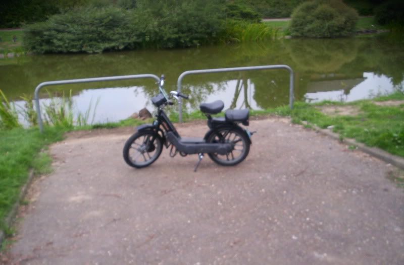

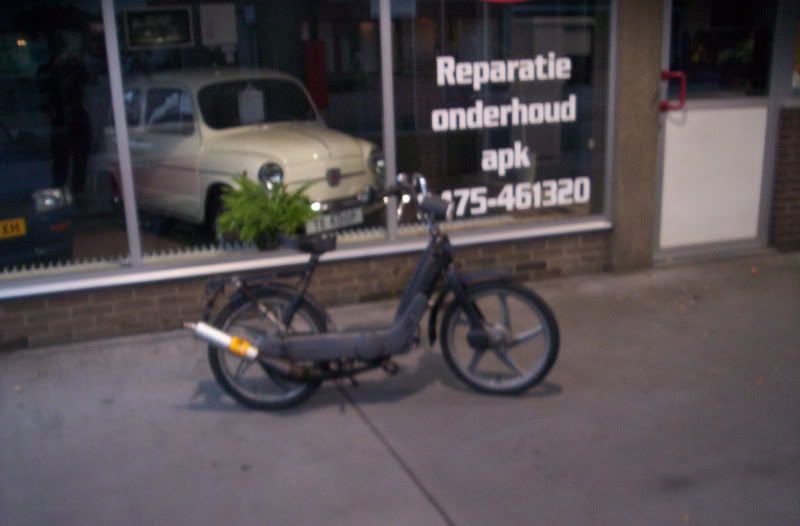

              Voor nu wat foto’s van het eindresultaat van de 2005 opgeknapte vespa ciao :
              ik vind deze kentekens wel mooier als die ‘langvormige’ .

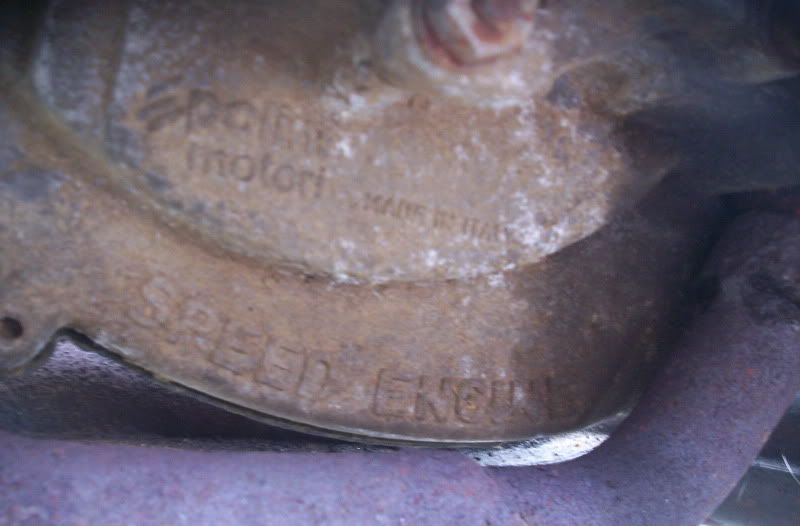

                gisteren/vanmorgen mijn cp speedengine in elkaar gezet en de snor weer ineen gezet, setup is nu :
                43mm dr evo onbewerkt
                43mm malossi cilinderkop
                cp speedengine carters
                afgedraait cp wieltje
                cp’s op 0,5
                proma cc
                13.13 [67 sproeier]
                groene trekveren
                80 poeli
                malossi powerfilter

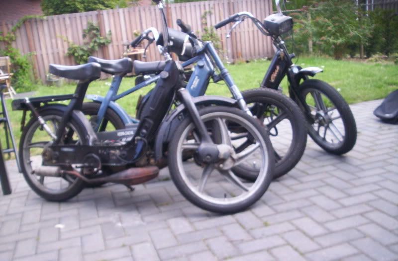

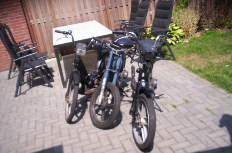

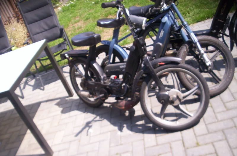

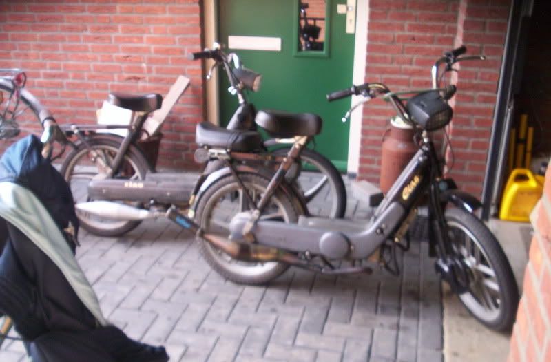

                Foto,s van alle 3 de speedengine ciao’s [middelste is die van polini ciao die andere 2 zijn mijn snors] :
                ja de buitenkant van de speedengine moet ik van de week nog eens grondig poetsen :lol

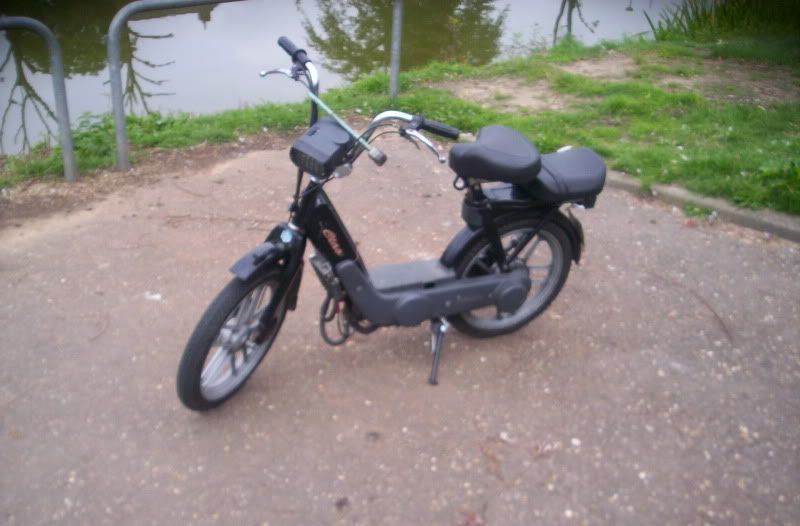

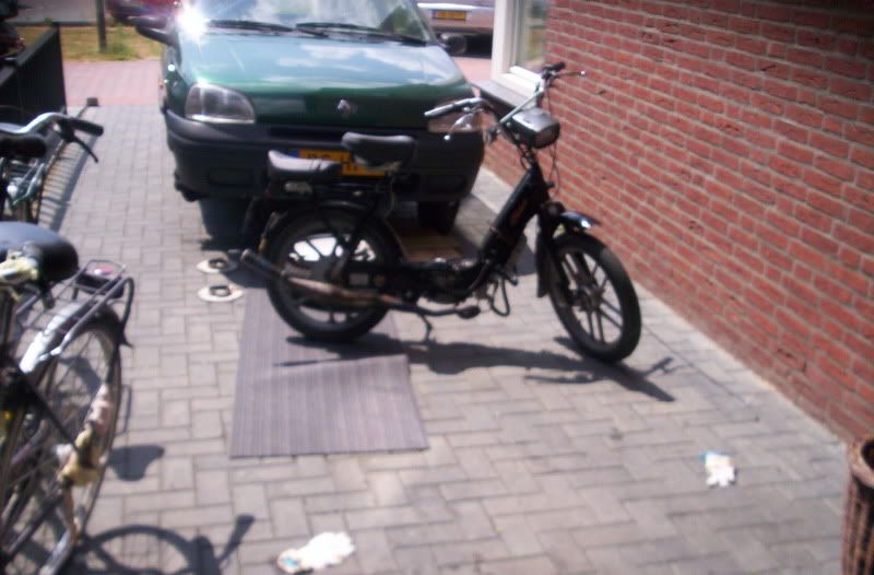

                  en heb vandaag mijn elek kit racing blok onder mijn eigen [verzekerde] ciao snor gemaakt. Er was in een topic hier op de site wat discussie over het feit 90-100 km/h wat niet iedereen geloofde, ik zal binnekort een filmpje gaan maken dat dit wél mogelijk is !
                  Ik zou er nog graag een proma cc naar 27mm voor omlassen maargoed ik ga hem toch weg doen dus dat doe ik niet.. En dan maak ik deze snor ciao zo goed als orgineel zodat ik er een orgineel brommertje naast de schakelbrommer en die snorciao heb.
                  Setup van deze :
                  43mm polini kit racing + 27mm poort
                  elek carters getuned door theike + leonciao
                  krukas tuned leon ciao
                  13.13 del ortho
                  malossi filter
                  leovince tt 27mm zelfbouw uitlaat theike
                  simonini koppeling
                  poeli 70

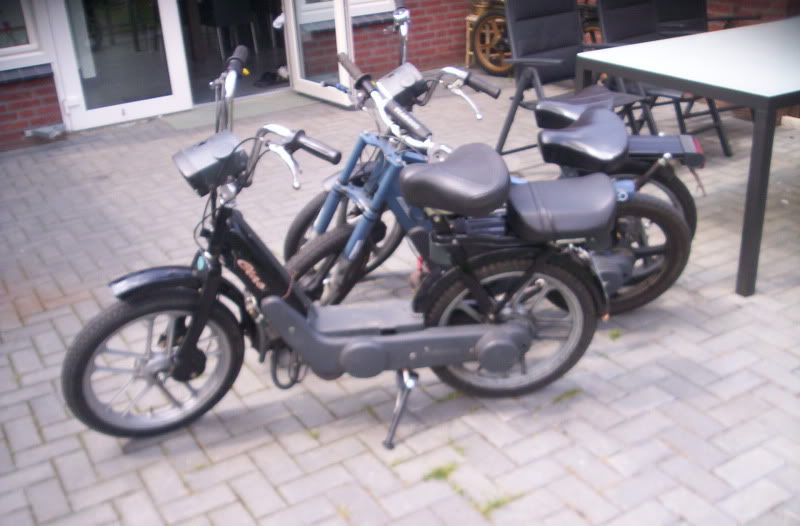

                                50cc op orgineel 12mm elec blok, 13.13 del orto [55 sproeier], malossi red filter, handmade met aprillia/rockstar demper, groene trekveertjes en 80 poeli. loopt leuk 55 ofzo gok ik.
                                En ook nog even het blok onder de andere snor ciao uitgehaald. De zuigerveren hadden een echt abnormaal grote slotspeling dus maar gauw verwisseld voor het schade ging veroorzaken want voorkomen is beter dan genezen he 😉
                                ook ff gelijk nieuwe kop en voetpakking.
                                Morgen of woensdag maak ik nog even snelgas op deze ciao + andere handvaatjes.
                                Foto’s van de 2 snors [bij nieuw model ben ik plaat verloren moet nog nieuwe aan laten maken] :
