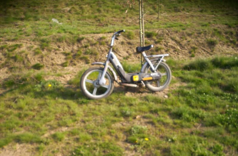

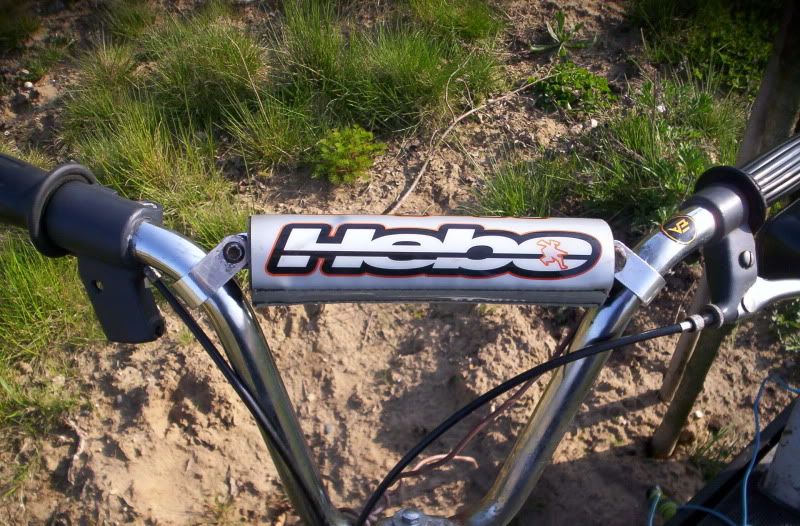

      #459374

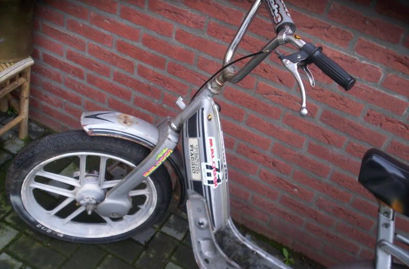

        ben nog in aan het inrijden dus rij met weinig toeren maar hij komt als je een keer gas open houd inderdaad voor los van de grond ja.. Ben benieuwd wat hij op de top gaat doen, eigelijk nog wat kleinere tandwielen maar voorlopig nog niet eerst deze maar eens laten slijten die zijn nog z.g.a.n [op 3 de foto zie je zelfs het prijskaartje nog erop zitten :lol]
        Als hij goed ingelopen is ga ik een keertje sprintje doen tegen een 125cc moter van kameraad van mij, kijken of ik hem in het begin bij kan houden. en uitraard een mooi filmpje van laten maken 😉

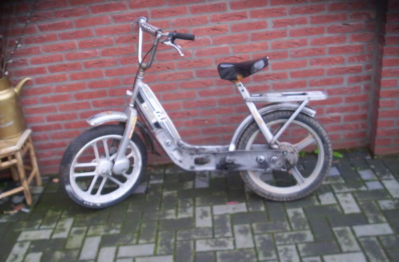

          heel veel aan de brommers gedaan weer, ik maak pas 1 grote update als ze alle 4 afzijn [heb er nu 2 af], als het weer een beetje mee zit hoop ik dat dat deze of volgende week al lukt.
          Heb de lc kit weer van het nieuwe ciao frame afgehaald, en het komt op de andere snor ciao waar ik nu mee bezig ben. Ik verklap verder nog niks.

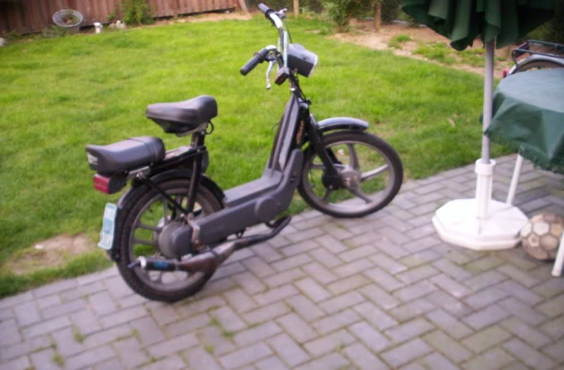

          Ook ben ik hier mee bezig [foto is van zondag is inmiddels al bijna start klaar] :
          setup die al eronder ligt, moet alleen nog gas rem kabel en carb uitlaat erop :
          43mm dr evo
          cp carter getuned door polini ciao
          krukas bewerkt leon ciao
          13.13 del ortho
          standaard getunde filter
          leovince krul met doorgezaagde demper uitraard 🙂
          en variomatic [!] malossi multivar 100 mm schijven
          maar de vario had ik niet compleet tot zaterdag, maar toen zag ik plots iets te koop staan dus ik dacht whopaa die is voor mij meteen even met de snor ciao met thom-ciao wezen halen :):
          hij was van een beun jochie die er niet veel verstand van had :con
          maarja blok ff aan de praat gekregen en toen gelijk brommer helemaal uiteen gereten… Kickblok zondag aan sjoerd verkocht. De rest zoals velgen vork etc ben ik nog aan het verkopen. Frame mag gratis afgehaald worden.

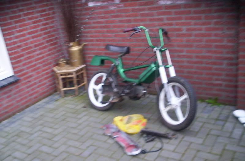

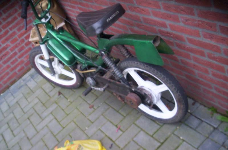

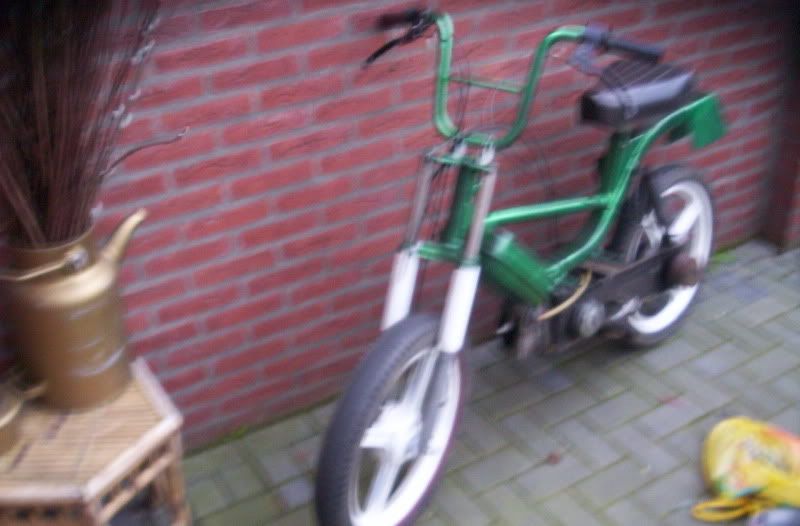

                    groene bravo = naar oudijzerboer gegaan

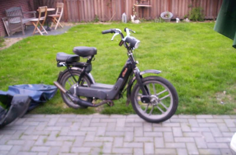

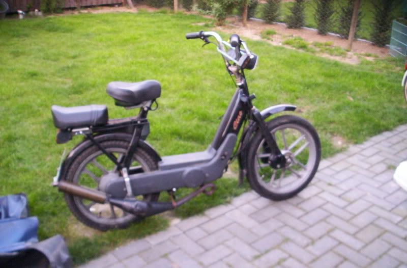

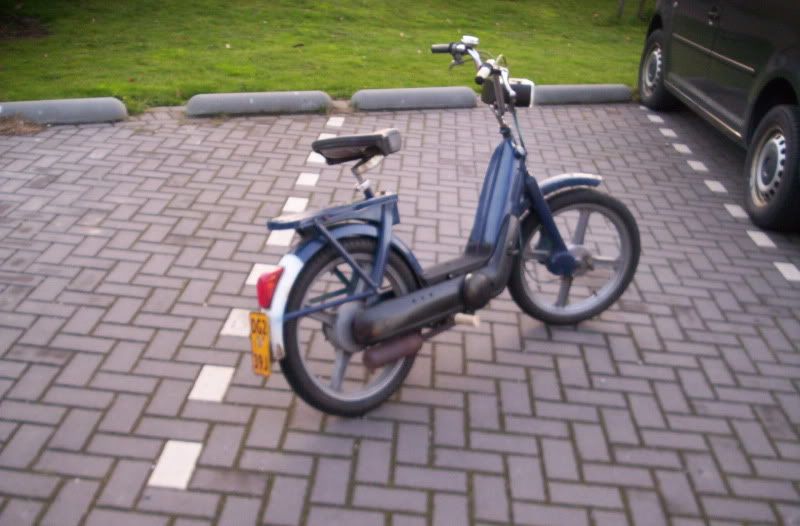

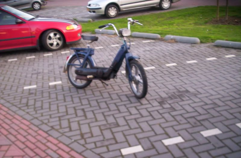

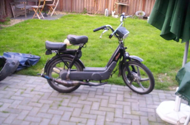

                    snor ciao vandaag gemaakt, let op hij is nog niet af.
                    Hij loopt wel al, morgen wordt hij goed afgesteld en word hij mooi afgewerkt. [2 5 spakers erin, voorspatbordje, slangen inkorten etc etc]
                    Sorry voor de beetje wazige foto’s, het begon al donker te worden :
                    Wat er op ligt :
                    50cc piaggio
                    eurocilindro lc kit
                    elek carters onbewerkt 12mm inlaat
                    orginele piaggio kruk
                    elek 4 spoels ontsteking
                    13.13 del orto
                    standaard luchtfilter

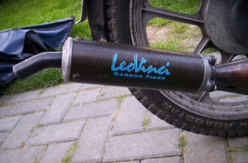

                    leovince handmade met kevlar metrakit demper
                    80 poeli
                    Ik wil de brommer niet té hard laten lopen vandaar ook de 50cc, reden hiertoe is dat het eigelijk te gevaarlijk is om erg hard te rijden, als je alleen al bijv. eens naar de rem kijkt..
                    De cross ciao wil ik morgen ook helemaal klaar maken 😉

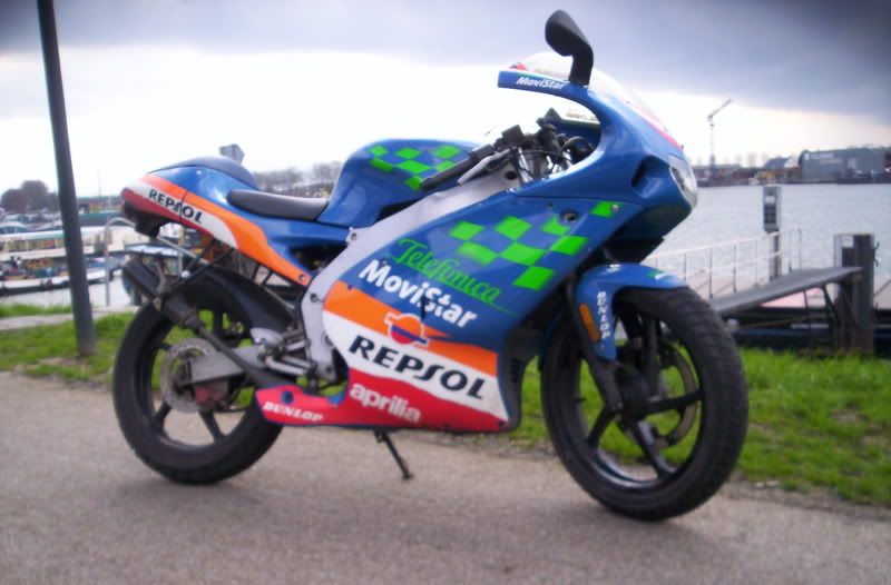

                    En hier omdat die zo mooi is 😀 [haven maasbracht, grootste binnenhaven van Nederland] :

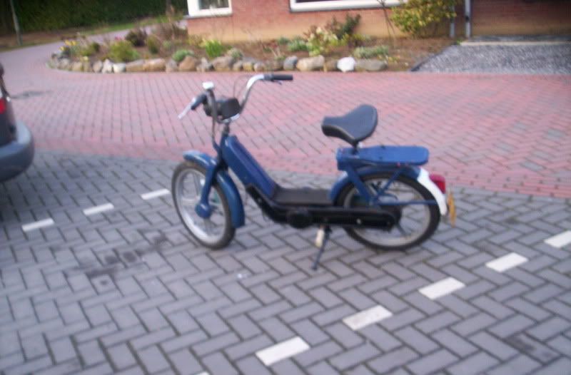

                      ik heb nog geen tijd gehad voor de crossciao en ciao snor met lc af te maken helaas. Er is namelijk iets tussen gekomen 🙂
                      ik kon redelijk goedkoop een vespa ciao met geel kenteken krijgen. Niet meer echt ehh nieuw kun je wel stellen 😛
                      Nu heb ik hem volledig opgeknapt, start in 2 stappen licht remmen etc doen het. Alles gewoon goed.
                      Ik heb er niet aan gedacht foto’s te maken toen ik hem kocht 😉
                      Zo ziet hij er nu uit, hij is vandaag verkocht :
                      zo heb ik een leuk ciao’tje nieuw leven ingeblazen en de nederlandse wegen opgeholpen 🙂

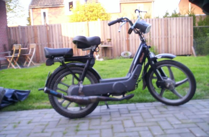

                                  Verder cross ciao ineen [nouja maar 1 klein keertje mee kunnen crossen, moet nu snel klaargemaakt worden voor de limbo tour want thom-ciao rijdt mee met deze brommer omdat hij niet met de neos mee mocht..]
                                  En natuurlijk mijn eigen vespa helemaal afgemaakt [alleen poetsen moet nog :lol] :
                                  dit vind ik echt een mooie uitlaat die goed staat op mijn brommer, maar het nieuwer model handmade loopt fijner met 50cc en staat ook niet slecht dus heb ik die genomen :
                                  ik vind dat de 10 spaaks hem goed staan, 5spaaks zijn nogal ‘standaard’ in een nieuwmodel ciao.
                                  Ik heb de brommer helemaal nagelopen en ik ga er wel vanuit dat hij de hele toer volhoud.. Hij rijdt super, alleen zal ik een van de langzamere zijn denk. Gelukkig kan ik nog omwisselen omdat mijn grijze ciao ook mee rijdt, daar ligt een 70cc dr evo bewerkt blok op die loopt wat sneller.
