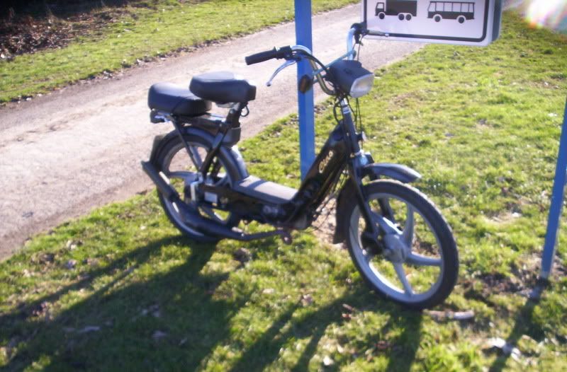

      vind het er niet uitzien:P maar remmen zal die wel doen ja
      #457721
        moet zeggen dat het er in het echt mooier uitziet 🙂
        maar deze brommer is nog lang niet af he, denk/hoop dat het wel wat wordt.

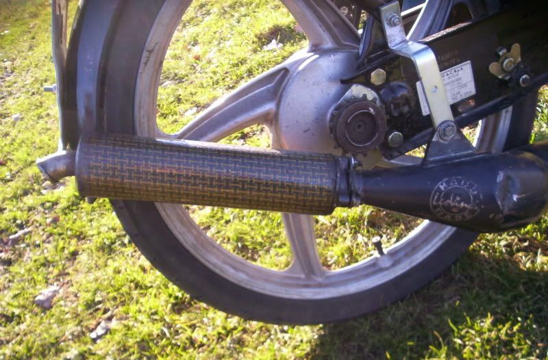

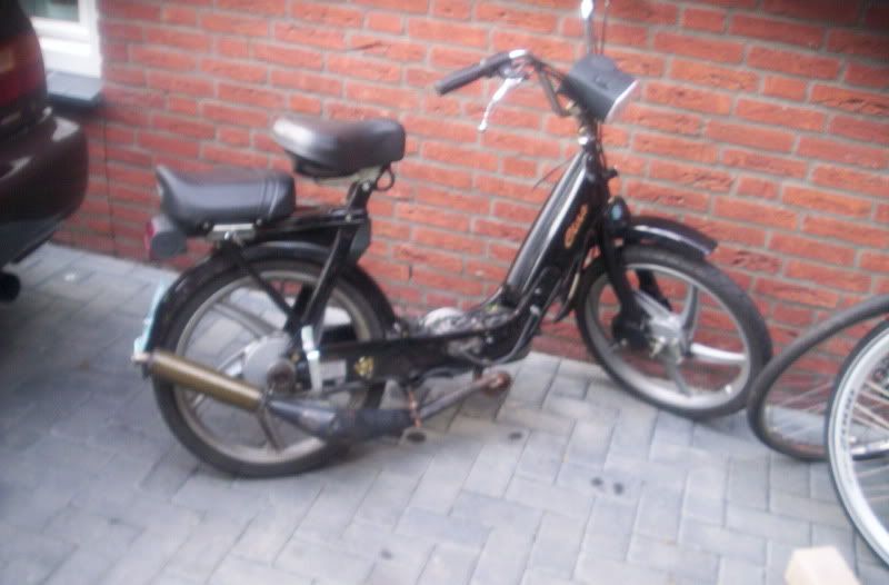

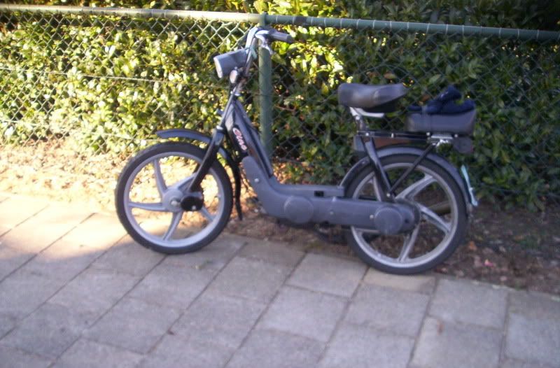

                                vespa si heb ik goed aan het lopen gekregen, start goed [zonder choke!] en ree ook niet verkeerd. Hier nog wat foto’s van vorgie week op de meeting. Oja wel klote dat mijn snaar toen knapte 🙁 :
                                maar ik heb de si gisteren verkocht aan thom omdat ik ga stoppen, de evo is vanmiddag ook al verkocht, mijn intresse ligt toch wat meer bij auto’s en de schakelbrommer 😉
                                Maargoed de brommers die ik wel nog heb op het moment :

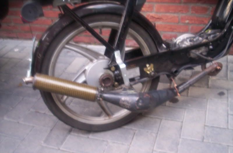

                                metrakit demper aangepast voor op de handmade, heel mooi geluid! Brommer loopt wel [is 50cc cp, 13/13, malossi filter, polini speedc, 100mm] maar na 500 meter valt hij uit. Nieuwe bougie erin doet die het weer, 500m valt hij weer uit heel vreemd 😕
                                nouja binnekort komt er gewoon weer mijn inmiddels geriviseerde 80cc polini elek speedengine op.
                                De andere snor ciao [helemaal standaard op 13.13 na loopt misschien maar 30..]

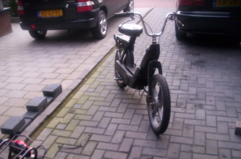

                                hier komt mijn vetrouwde 70cc malossi bewerkt cp blok op zodra ik mijn rs klaarheb.

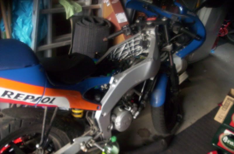

                                Momenteel ben ik namelijk met de aprillia rs in de weer :
                                47,6 mm airsal alu, de cilinder wordt bewerkt bij epc sittard
                                am6 carters
                                21mm del ortho
                                malossi membraam
                                dopler spruitstuk 17,5-21
                                power filter
                                jolly moto cirquit [carbonn demper], is enkel te koop bij 50cc.nl voor 350 euro, gelukkig kon ik deze zeldzame uitlaat nog 2dehands vinden.
                                HPI
                                metrakit koppelingsplaten
                                Zo staat hij er ff 1-3-2010 bij :
                                hoop dat hij over 2 weken goed loopt 🙂
                                ook heb ik nog de grijze ciao liggen en een vespa bravo heb ik ook nog. De ciao laat ik nog even liggen daar ga ik nog mee bezig, de bravo zal ik wel gaan verkopen net zoals veel ander van mijn mooi spul 😉

                                  bij de aprillia de krukaslagers kapot, dus deze moesten vervangen worden dat gebeurd nu bij epc sittard.

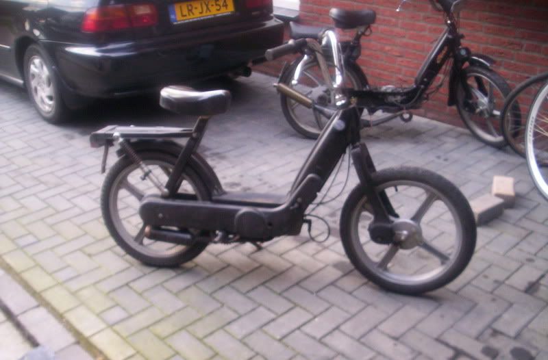

                                  Mijn snor ciao loopt sinds vorige week woensdag helemaal goed, het probleem waardoor hij steeds uitviel met een kapotte bougie weet ik nog steeds niet maar deze bougie blijft het wel doen en heb er heel wat km’s mee gemaakt in 1 week dus zal wel goed zitten. Nog wat beter afgesteld, zit nu een 57 in ipv 55, loopt goed nu trekt goed door.
                                  [andere zijkap zit er nu al op uitraard]
                                  Andere vespa snor het 70 malossi blok op gemaakt maar hij wilde nog niet meteen starten, verder ook even niet meer naar gekeken, ga ik morgen avond denk ik doen 😉
                                  deze vespa krijgt ook nog mooie 5 spaaks , had een losse voorvelg 5 spaak en kon via het forum nog een 5 spaaks achtervelg krijgen 😀
                                  Volgende week zijn de rs en de snor ciao hopelijk netjes in orde en kan ik eindelijk eens aan de grijze ciao beginnen. Hier komt de 80 polini speedengine onder 🙂
                                  ik heb nog een complete varioset met malossi voorvari oalleen geen achterkoppeling helaas dus die moet ik nog even ergens zien te vinden tot dan ga ik er met 65 poeli mee rijden 😉
