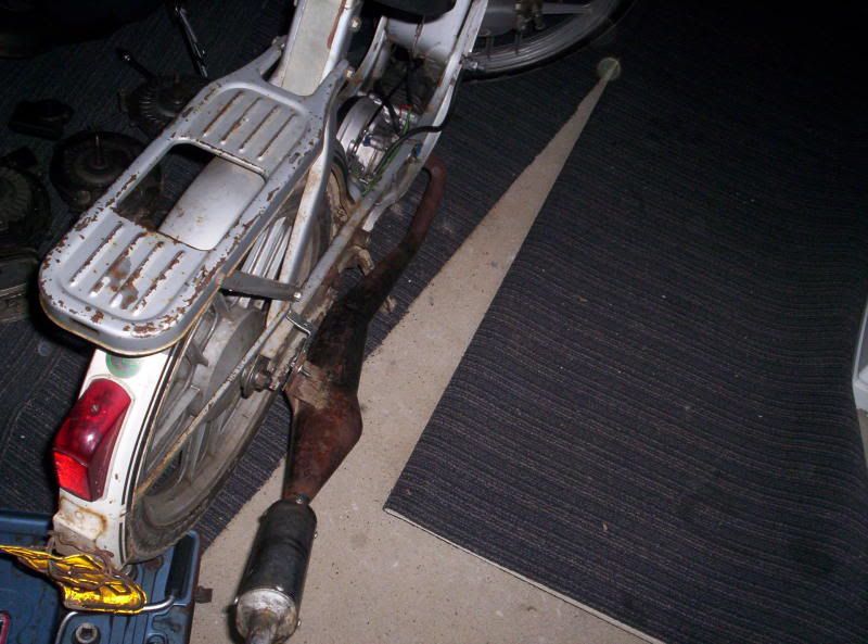

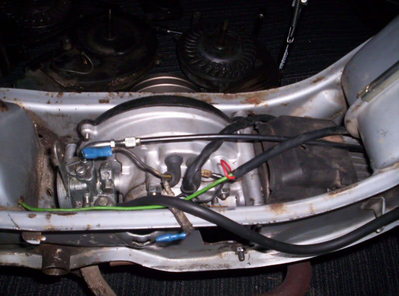

              weer eens wat nieuws gekocht, namelijk:
              -een 46 mm polini op elek. uitgekotert carter, aangepast op cilinder, bewerkte krukas
              -oud model leovince handmade
              – en nog 2 contactpunt blokjes
              het 80 polini blok ligt op de ciao met vario, alleen hij wil maar niet starten. Probleem –> hij maakt zeer veel compressie + mijn varioachterkoppeling grijpt pas heel laat aan, omdat er geen vrije loopt opzit.
              Het achterwiel slipt steeds door.
              Ook met orginele voorvario
              Toen een poeli koppeling erop gedaan en snaar voor 95 poeli en kregen we hem met 2 man wel aan, alleen kun je er zo natuurlijk niet echt mee rijden. Maar hij starte dus wel..
              Er komt nu een 55 poeli op…
              Onder de si komt een standaard cp blok, daar moet ik nog eens een keertje naar kijken.
              Foto’s in de garage want buiten was wat motregen :
              blokje ziet er nog netjes uit 😀
              reacties zijn welkom :thumb

                Vet die ouwe HM, maar wat steekt die raar naar buiten?
                Die ciao moet eens schoongemaakt/opgeknapt worden.

                    ik snap je verhaal van die vrijloop niet? je hebt toch wel je startveren uit je koppeling he? hij moet dan echt gewoon gestart kunnen worden

                      uiterlijk laat ik zo, is nog zijn eerste verf uit 1980! Moet hem wel idd nog eens een keertje poetsen 😀
                      de uitlaat moet een beetje naar buiten hangen anders komt hij tegen de bokstandaard aan.
                      Mike, volgens mij niet ;), moet ik eens even kijken.

                            heeft dat blokje zo veel compressie dan?
                            weet eigenlijk niet meer of ik met dat blokje met vario of poulie reed..
                            kijk eens of je die startsigmentjes veertjes nog in je achterkoppeling hebt zitten, als dat zo is moet je die er eens uit halen.. weet bijna zeker dat hij dan makkelijker start.

                              ja hij grijpt pas heel laat aan
                              ga het morgen weer eens proberen met vario + ook weer verder aan die si 🙂
