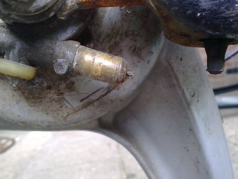

        hey,
        ik ben nu bezig met de kabel eraf te halen, maar ik krijg hem niet los :bloos
        de vering om de kabel is al net geknapt, maar ik blijf nu maar draaien en trekken..
        Edit:
        de kabel is nu ook stuk.. 😛
        ik had hem eerst boven bij de lamp losgemaakt en toen aan het wiel gedraaid. hij deed niets..
        dus ik dacht dat de kabel kapot zou zijn. maar nu ik hem uit zijn zwarte huls gehaald heb, is die intakt..
        nu ik hem gemold heb, heb ik er natuurlijk niets meer aan, maarja 😛
        ik heb nog wat kabel uitsteken waar het pennetje hoort te zitten, maar ik zie geen pennetje:S
        foto:
        help?:(

              #158726
              InViX
              Berichten: 31
                thx, maar dan heb ik de kabel uit dat “gouden” ding.
                het klopt dus dat ik geen aandrijf pennetje meer heb? of zie die erin verstopt? =$
