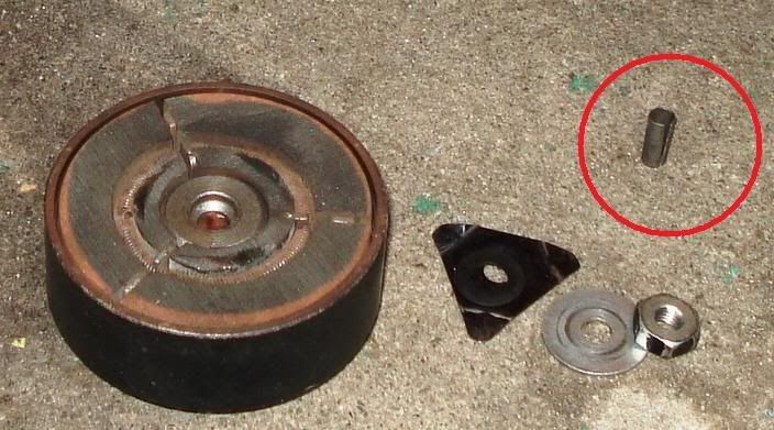

        Handig zo’n topic, dat werkt best goed. 🙂
        Ik ben nog benieuwd wat dit voor busje is, hij viel uit mijn Vespa SI toen ik het blokje los haalde:

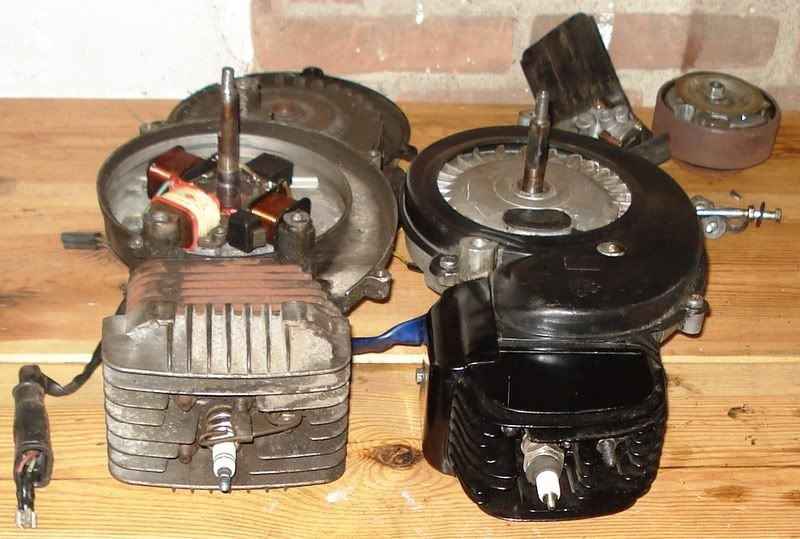

        Ik heb pas een blokje gekocht, die komt onder mijn andere Si. Ik denk dat het een Ciao blok is want er zit zo’n smalle kop op. Alleen is bij deze het systeen voor de decompressiekabel weggehaald, weet iemand waarom je dat zou doen? Is het slim om de kop van het andere blokje over te zetten?

                                Wat ik me nog afvraag trouwens, waarom zou je het decompressiesysteem weghalen? Zie dit blok (rechts):
