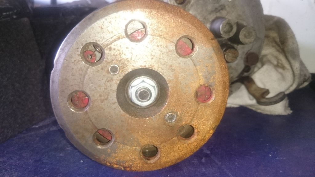

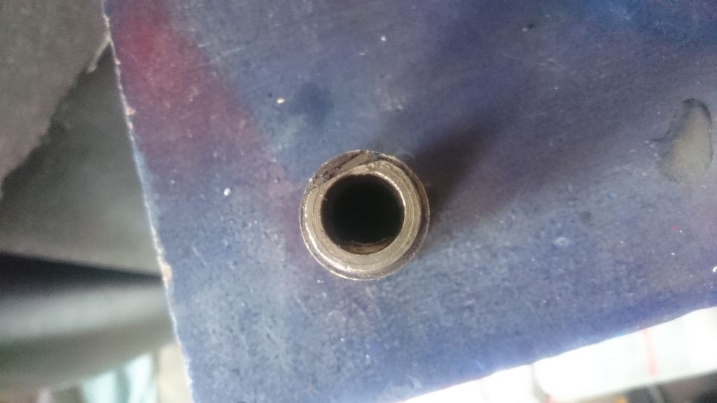

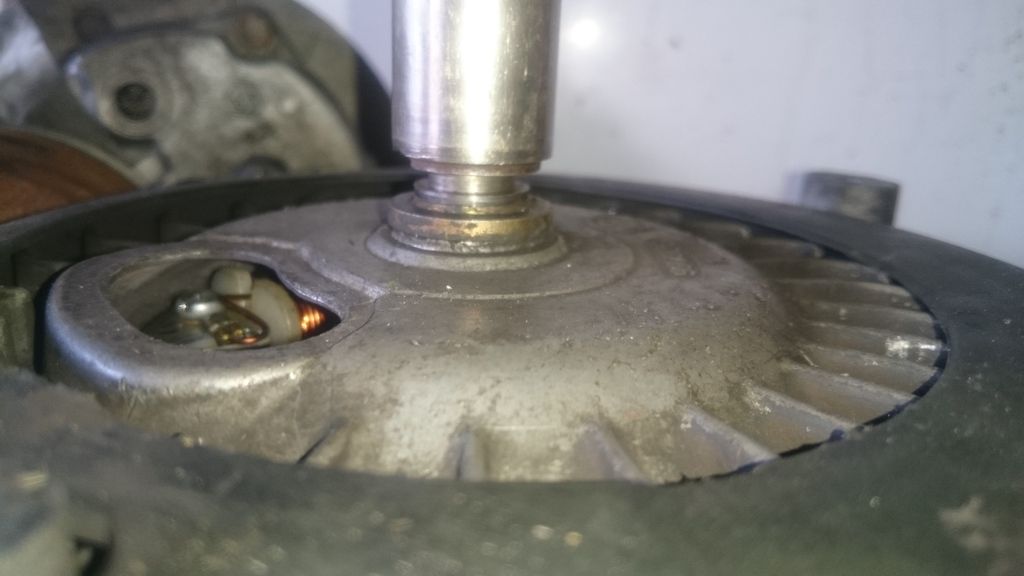

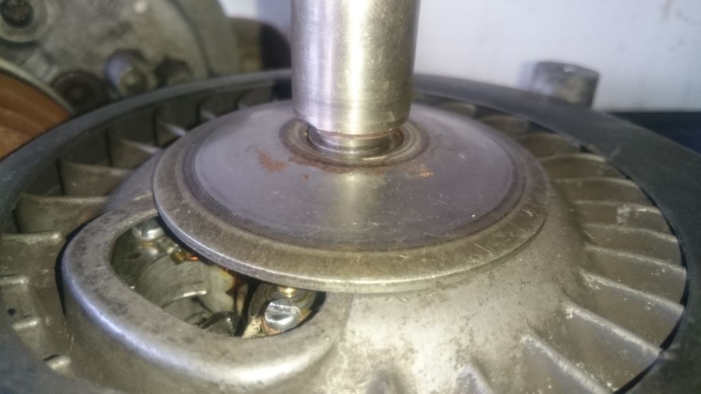

          Een aantal dingen,
          Allereerst dit probleem?, hoort hier iets achter? Anders zou de plaat tegen mijn vliegwiel gedrukt worden. Te zien aan de tweede foto
          Deze bus, te gebruiken of niet meer?
          De platte kant heeft namelijk spelling, ook te merken in de voorvario plaat.
          Vervolgens, welk van de 3 types koppeling is deze koppeling.
          Als laatst, voor de bravo, staan 3 maten snaar, 13×950, 975, 1050.
          Welke moet ik nou voor voor 100mm schalen.
          De how-to praat over standaard variokoppeling en 100mm schalen. Maar ik snap er niets van

                Die koppelingsring hoef je nu niet meer te gebruiken. Er hoort afhankelijk van welke variateur je gebruikt een vulbus tussen. Deze dus ipv de koppelingsring te plaatsen.
                Die variobus lijkt nog wel te gebruiken, maar dit is heel lastig te beoordelen van een foto. Het gaat vooral om de combinatie met je gradenplaat of halfpulley. Zit er dan teveel speling op dat de delen over elkaar heen zullen slijten?
                Om te zien welke koppeling je hebt zal je de schaal moeten demonteren en nog eens een foto maken. Idd die schaal bij het oud ijzer. Ik hoef zo niet in de buurt van jou te rijden bij een toertje! :ehh
                Dan heb je het over 100mm schalen waar je denk ik schijven bedoeld? Per koppeling heb je de keuze tussen 100mm en 90mm doorsnee schijven/discs of poelies. Het lijkt erop dat jij 100mm schijven hebt. Meet dit even na. Afhankelijk van maat schijven en variateur kies je de juiste maat v-snaar.

                  Vulbus, neem aan dat ik de maat kan opmeten en hier bijvoorbeeld een aluminium bus voor kan maken.
                  De variobus, zal een foto maken als hij in de varioplaat gedrukt zit.
                  Schaal haal ik er ook even af voor een foto.
                  Bedoelde inderdaad 100mm schijven…
                  Betekend dit 13×975:?

                    Je kan 2 normale ringen met opstaande rand monteren, werkt goed bij gebrek aan de standaard vulbus :thumb
                    #117705
                      Ja dit is mogelijk. Zo te zien heb je een Piaggio vario en hier heb ik wel eens gezien dat je met 2x koppelingsringen er ook bent. De eerste tegen je vliegwiel aan zoals bij een normale koppeling en de tweede koppelingsring zet je in spiegel beeld hier tegen aan. Samen is dit precies de juiste hoogte zoals van de Piaggio vulbus. Een busje hiervoor draaien is wel mooier.
                      Ik wacht de foto af maar je kunt zelf ook even kijken. Er zijn grofweg 3 verschillende variokoppelingen en dan nog een aantal uitzonderingen. Zie; http://www.vespa-ciao.nl/page.php?id=46
                      Volgens mij heb je een langere snaar nodig dan die 13×975 omdat deze bedoeld is icm een racevario en volgens mij een Ciao maat is. Vergeet überhaupt de how-to Hier staat nog steeds dezelfde maat voor een Ciao en Bravo brug. 😕
                      Zo uit mijn hoofd heb je een 13×1050/13×1060 snaar nodig, maar pin me er niet op vast. Heb even geen juiste snaar voor mijn neus liggen. Er is vast iemand die dit kan bevestigen?

                        busje gaat wel lukken, kan het wel proberen met 2 ringen, past dat is het ook wat makkelijker te meten.
                        type koppeling zal zonder schaal vast duidelijk zijn.
                        dan alleen snaar, wil graag in 1 keer de goede bestellen.
                        stel ik gebruik nu eerst de standaard voorvario, maar stap toch over naar polini of mallosi. past dezelfde snaar dan nog? of weer een andere maat snaar.
                        waar is op dit moment nog een betere schaal te krijgen? lieft een alu versie (?C40?)
