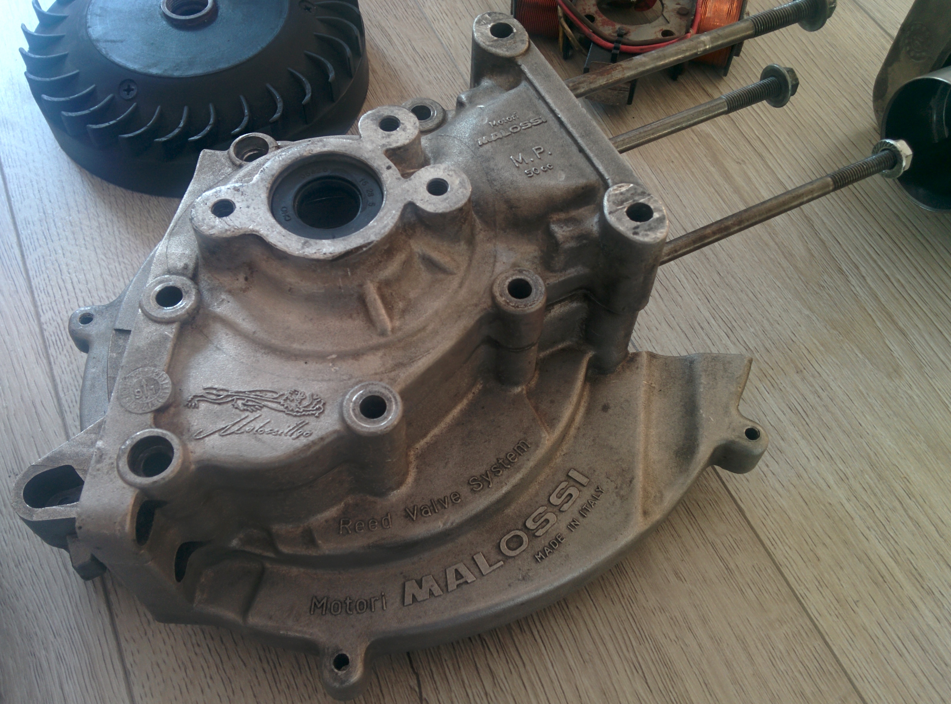

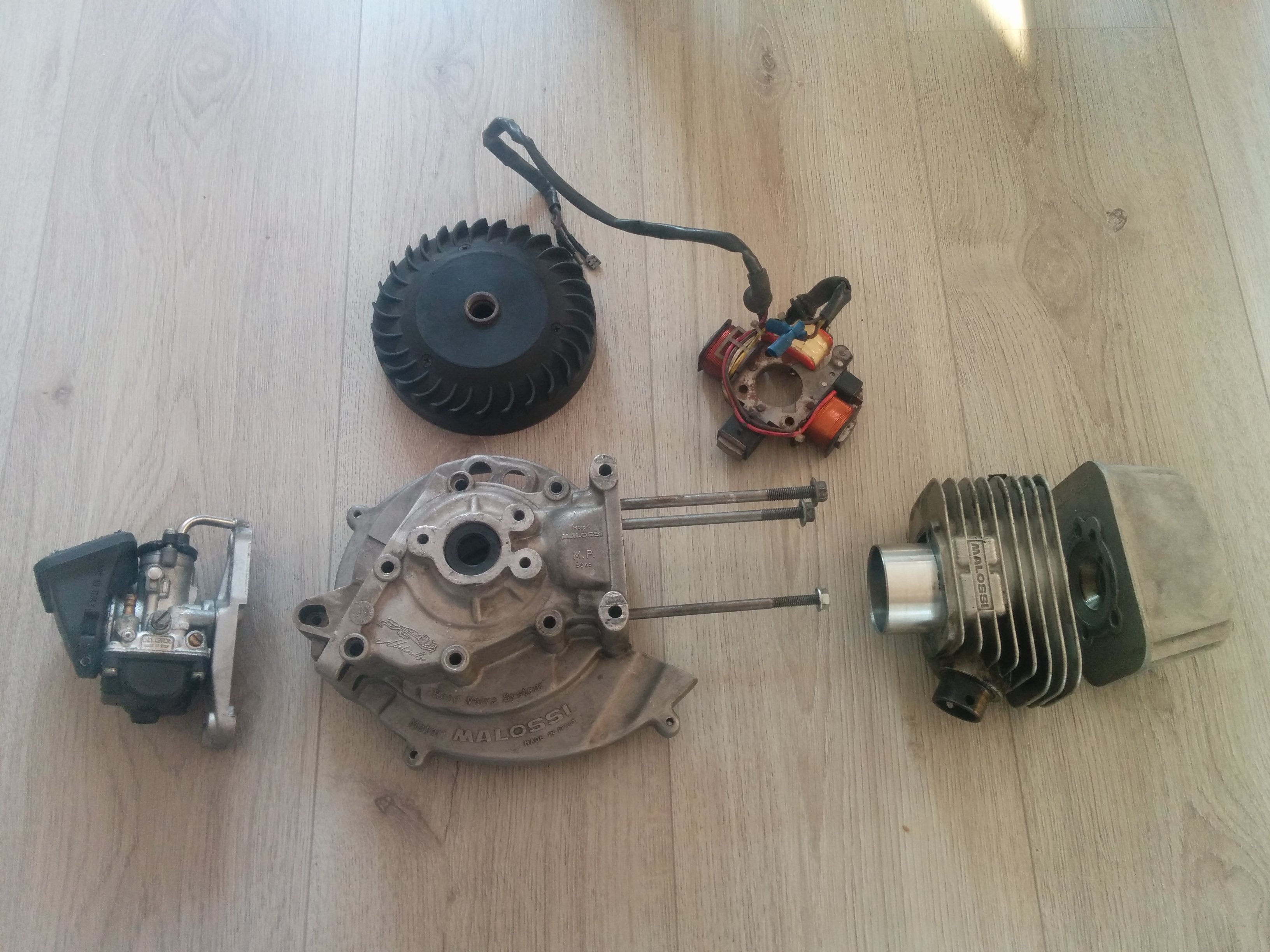

                Na een hele lange tijd toch maar weer eens even een update. Op de VCM 2015 heb ik voor het laatst op de Ciao gereden en sindsdien staat hij bij mijn ouders in de schuur.
                De backup Reedvalve met 43mm Polini kit racing ging best aardig en op de rollerbank een poging gedaan tot inrijden.
                Toch kriebelt het weer een beetje en daarom heb ik de Reedvalve toch maar weer eens van de plank gehaald.
                Daarnaast had ik ook nog een setje roestige variohuisjes die ik ook compleet wil gaan maken.
                Zodoende de compressor aangezet en met wat normaal straalgrit weer wat opgeschoond 😉
                Binnenkort maar weer eens even een poging doen om het blokje inelkaar te zetten.

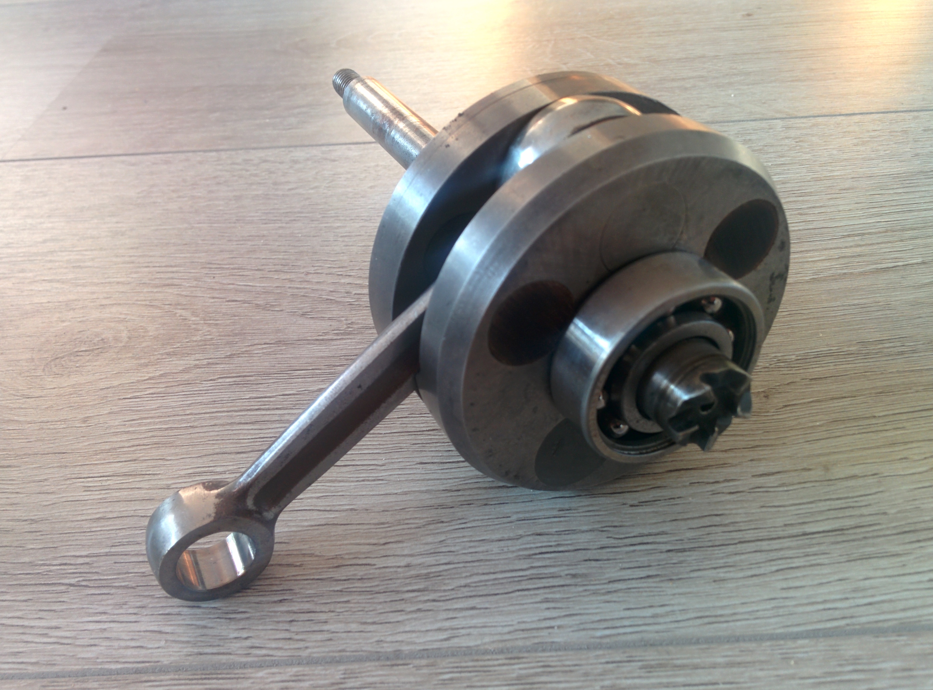

                Tonni is nog bezig geweest met het ombouwen van een krukas die de huidige met ruime passingen kan gaan vervangen.
                #497870
                  Je zal de koppelingsegmenthouder eigenlijk moeten lakken. Anders roesten ze snel weer.:'( Tonni is de afgeloipen tijd goed bezig geweest met kickkrukjes voor de Malossi kick carters, maar waarom heb jij ook niet gekozen voor een Malossi krukas?
                  #497871
                    Deze heb ik ooit eens van Lenneart overgenomen en had ik nog liggen. Ik zal ze de houders nog even een laklaagje geven 😉
