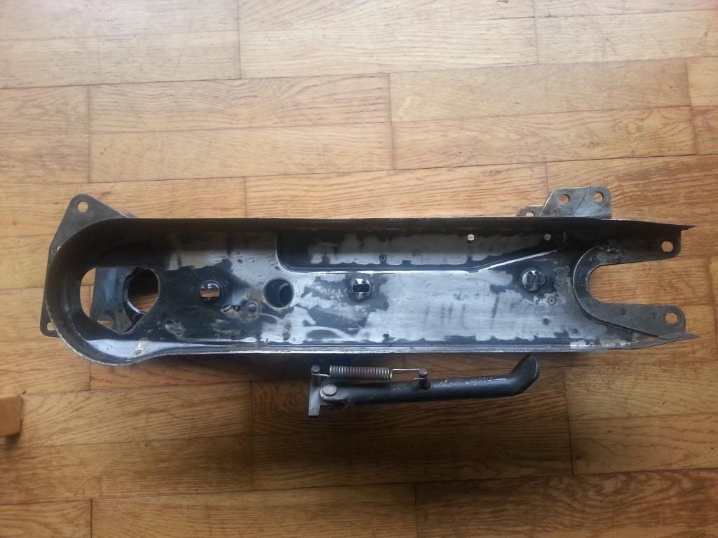

                              Aangezien het vandaag de hele dag regend ,heb ik besloten om mijn SI achterbrug maar eens onderhanden
                              Te nemen, de roest is er ondertusen allemaal vanaf, vooraan een paar verstevigingslassen gelegd,
                              En een oude ciao zijstandaard omgelast zodat deze nu onder de achterbrug zit en niet voor de snaar langs looptmooie strakke lasjes!
                              #435642
                              JoeriH
                              Berichten: 517
                                Mooi gedaan!
                                Past je achterrem kabel er nog langs?
                                #459250
                                johank
                                Berichten: 57
                                  Ja de remkabel heeft nog ruimt , ik heb meteen ook een sleufje in dat steuntje van de remkabel geslepen zodat
                                  de binnenkabel daar net door past, zo kan je de achterbrug er makelijker onderweg halen zonder de remkabel
                                  bij het achterwiel los te moeten schroeven. …
