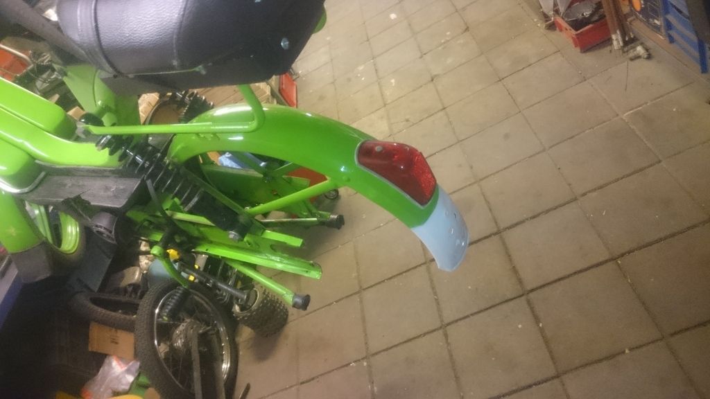

                      carbarateur is een spaco, en gaat er dus weer onderweg, stationair is kloten, dan hoog, dan te laag, de gashendel sluit niet goed af.
                      ook een compleet blokrevisie gedaan, krukas moest er toch uit,…geen schroefdraad meer..
                      velen zullen deze foto al gezien hebben.
                      wel zitten er ondertussen flink wat punten op de brommer welke lelijk zijn geworden of beschadigd zijn geraakt.
                      -achterspatbord heeft beschadigingen bij de schokbrekers.
                      -achterspatbord bij kentekenplaat staat een deel in de grondverf, al sinds dat ik mijn kentekenplaathouder verloren ben.
                      -lak op het frame bij de voettreedes bevat een put.
                      -tank heeft een aantal beschadigingen, en lak laat los rond de dop.
                      -koplamp heeft een stukje eruitgebroken aan de voorzijde op de bovendeel….
                      -voorspatbord heeft last van warmte schade waar de uitlaat dichtbij komt..
                      zou dus eigenlijk toch nog een keer uit elkaar moeten om weer netjes te worden, maar ik laat dit nog minimaal een jaar zo.
                      eerst dit jaar naar de eierbaltoer in maart, en naar de VCT in juni.
                      de VCT wordt gereden met een 43MM DR.
                      #497854

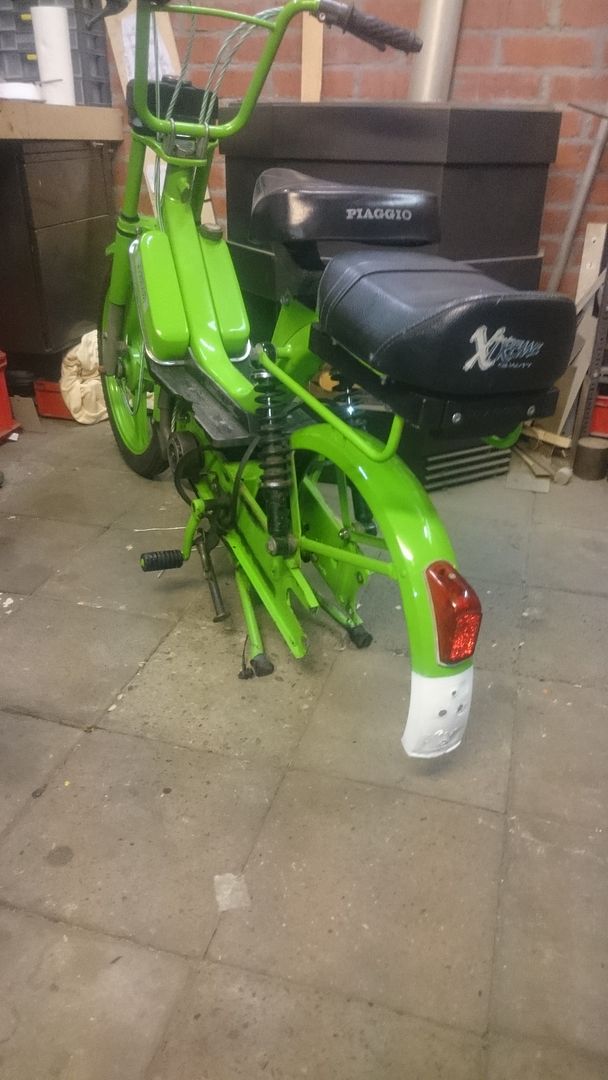

                          Was het kenteken verloren…bouten hadden de gaten uitgesleten…
                          Nieuwe plaat zit nu vast met een aluminium strip langs de binnenzijde van het spatbord.
                          Tevens het achterspatbord netjes gemaakt met een wit vlak, want heb van de groene kleur niets meer.

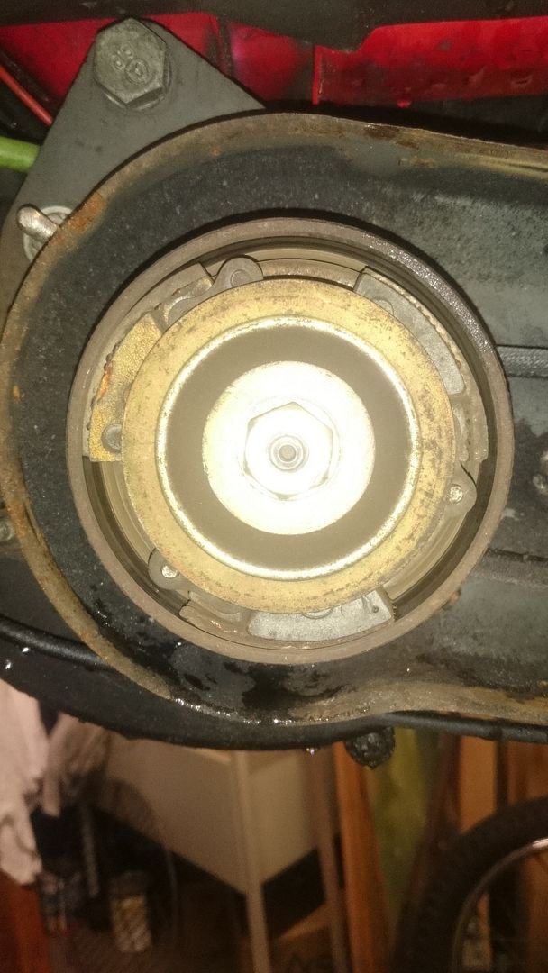

                          Toen van de rode bravo de v-snaar gespannen, was niet nodig, want de koppelings schoentjes waren versleten…en gingen ook niet meer normaal terug naar binnen.
                          De reserve koppeling eronder, kan hier weer nieuwe schoentjes inzetten en kan weer op de plank als reserve.

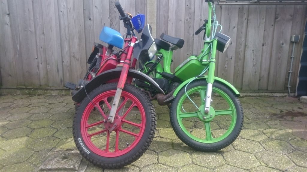

                            Gisteren mooi weer, dus een mooie foto gemaakt van de twee bravos naast elkaar…

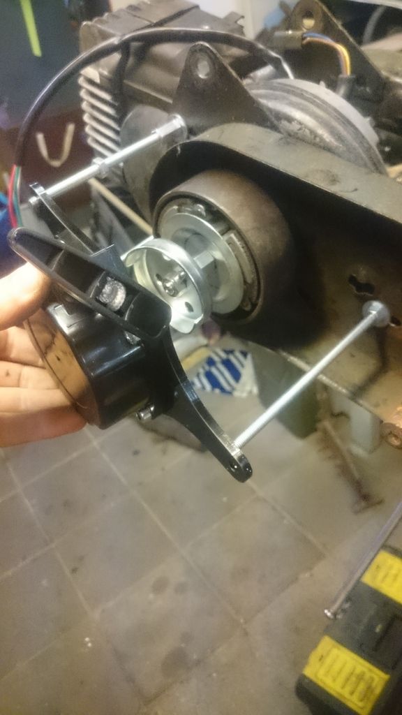

                              waarschijnlijk met de El citta trekstarter.
                              uitlaat is nog onduidelijk, aangezien ik hier op dit moment alleen een citypower heb die onder de si brug past.
                              allereerst het blok voor elkaar gemaakt, en testpassen met de trekstarter… werkt perfect… filmpje volgt.

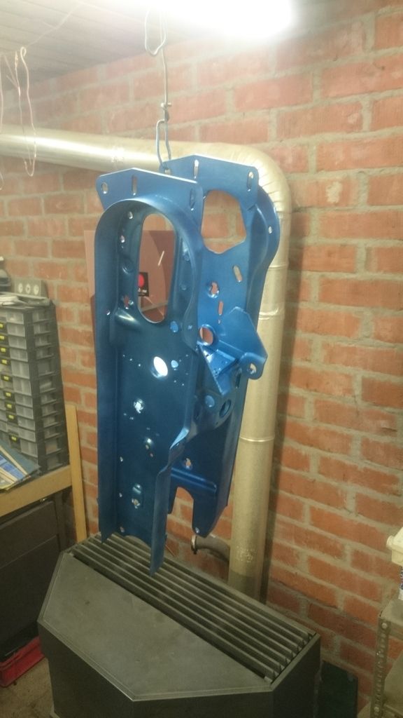

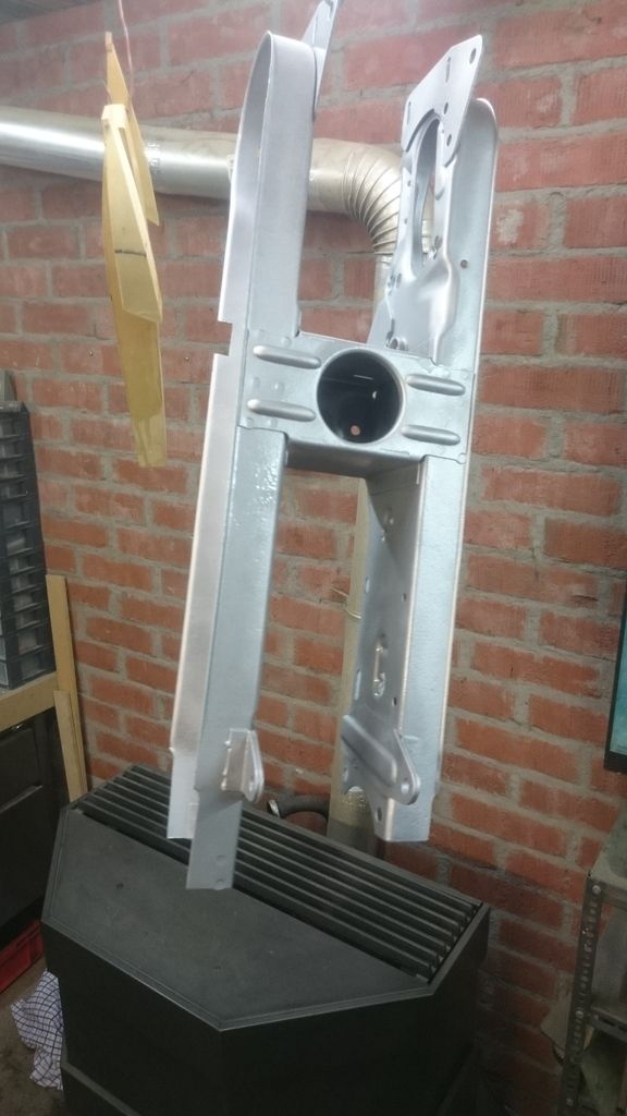

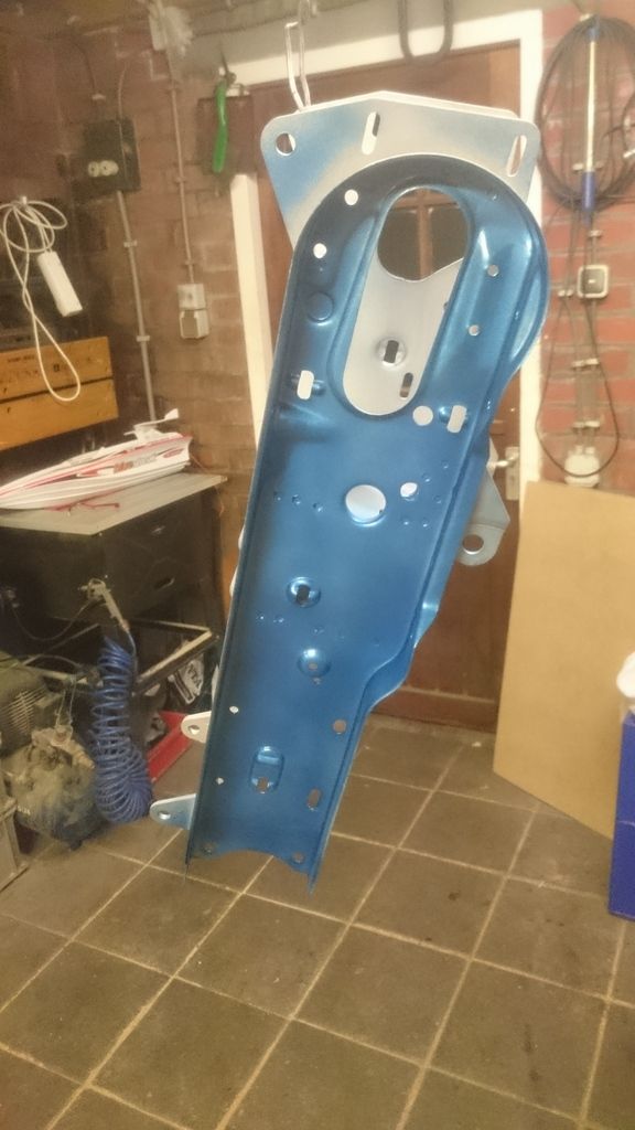

                              de achterbrug was in zeer slechte staat…. dus gestraald, en in de zinkspray gespoten.
                              de kleur voor de superbravo stond al geruime tijd vast…
                              mettalic blauw frame met witte delen en zwarte kappen en spatborden.
                              dus de achterbrug in kleur:
