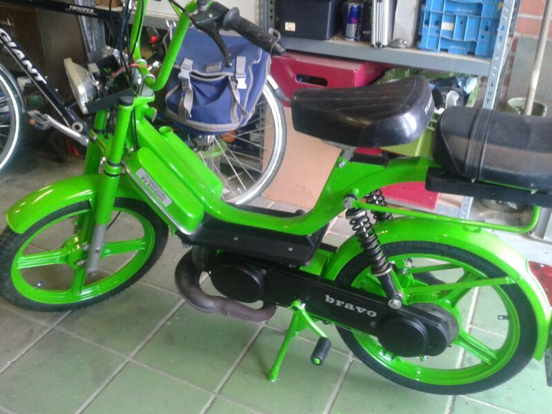

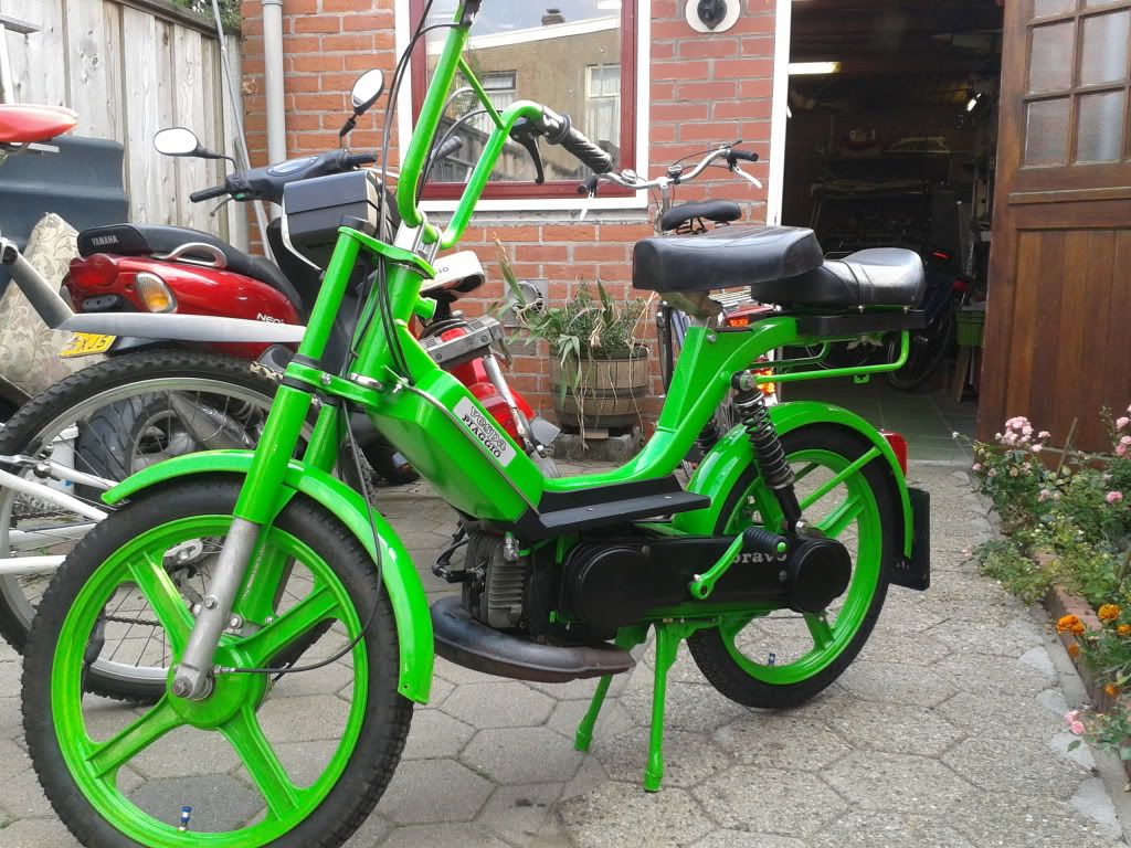

        en we gaan weer verder met het verhaaltje,
        eigenlijk is dit dan de post met het eindresultaat

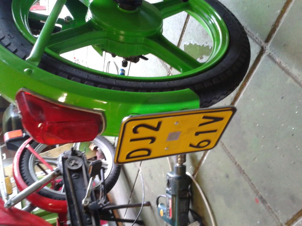

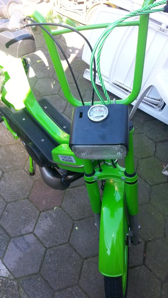

        chromen kentekenplaat gemonteerd, een plastiken kentekenplaathouder rammelde als de gek..
        nog een groepsfoto….
        op de volgende foto is onder andere de neos te zien, deze staat nu al een kleine 1,5 maand buiten…
        tot zover de verbouwing naar kawasakigroen…

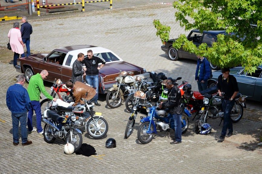

                in oktober de oldtimerdag boekelo weer gedaan… meeste mensen verwachten toch niet dat het een oldtimer is….terwijl het bouwjaar 1984 is..

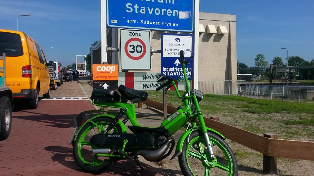

                        1juni was VOLSA in Enschede, hier ben ik geweest….

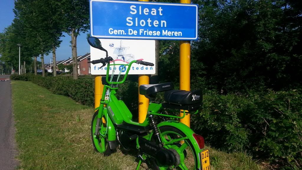

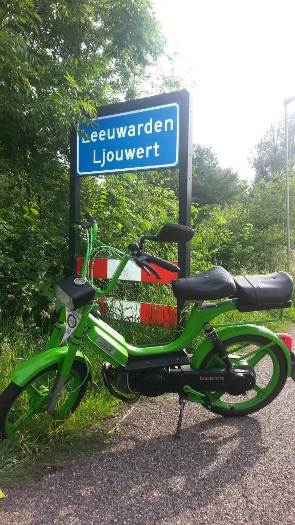

                        afgelopen weekend naar friesland geweest..
                        tweede pinksterdag was er een elfstedentocht voor solexen/bromfietsen…
                        motoren en auto’s reden deze route ook….
                        +- 75 solexen en bromfietsen..
                        +- 3500 motoren
                        en een groot aantal oldtimer autos op de weg…
                        een poging gedaan bij alle elf steden een foto bij het bord te kunnen maken.

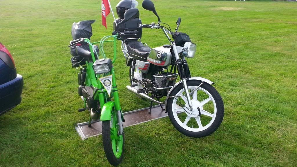

                        op de camping nog even een mooi plaatje samen met de zundapp van mijn vader gemaakt.

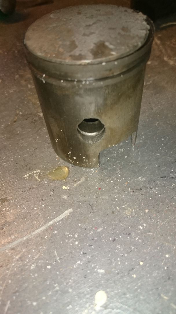

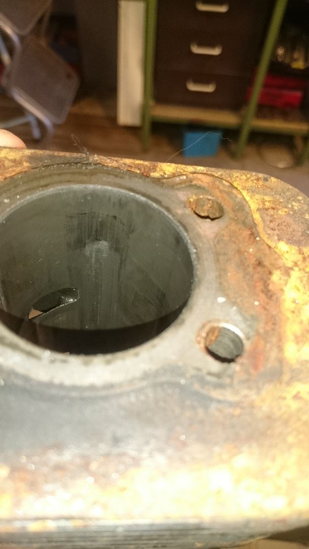

                              oke,

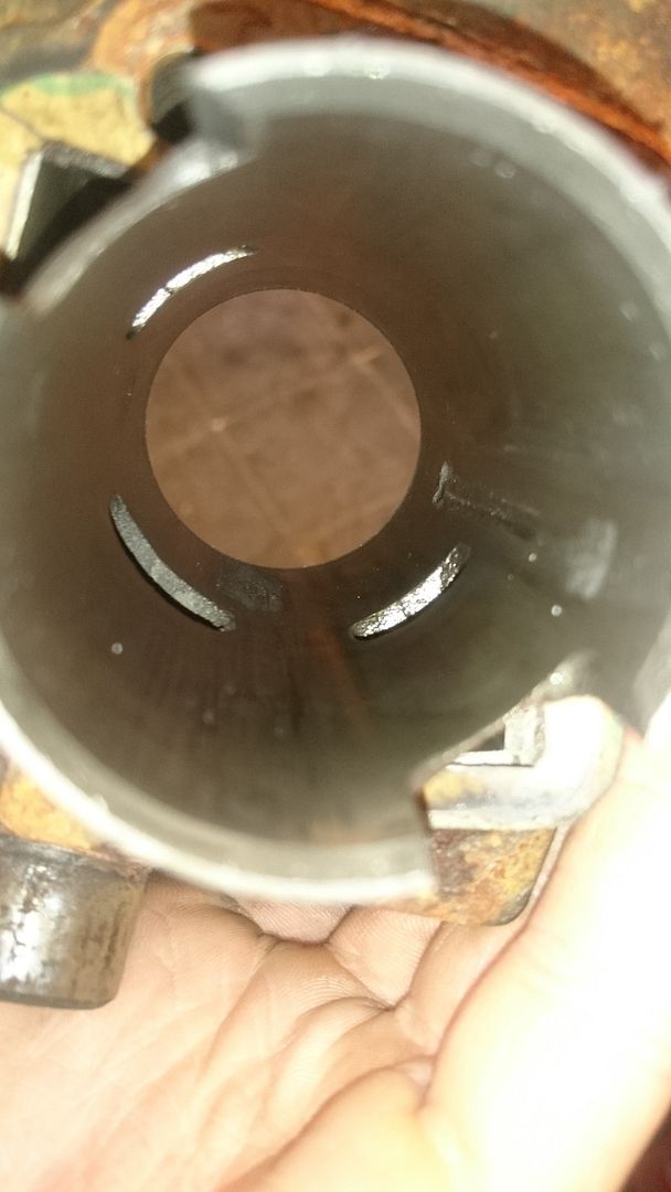

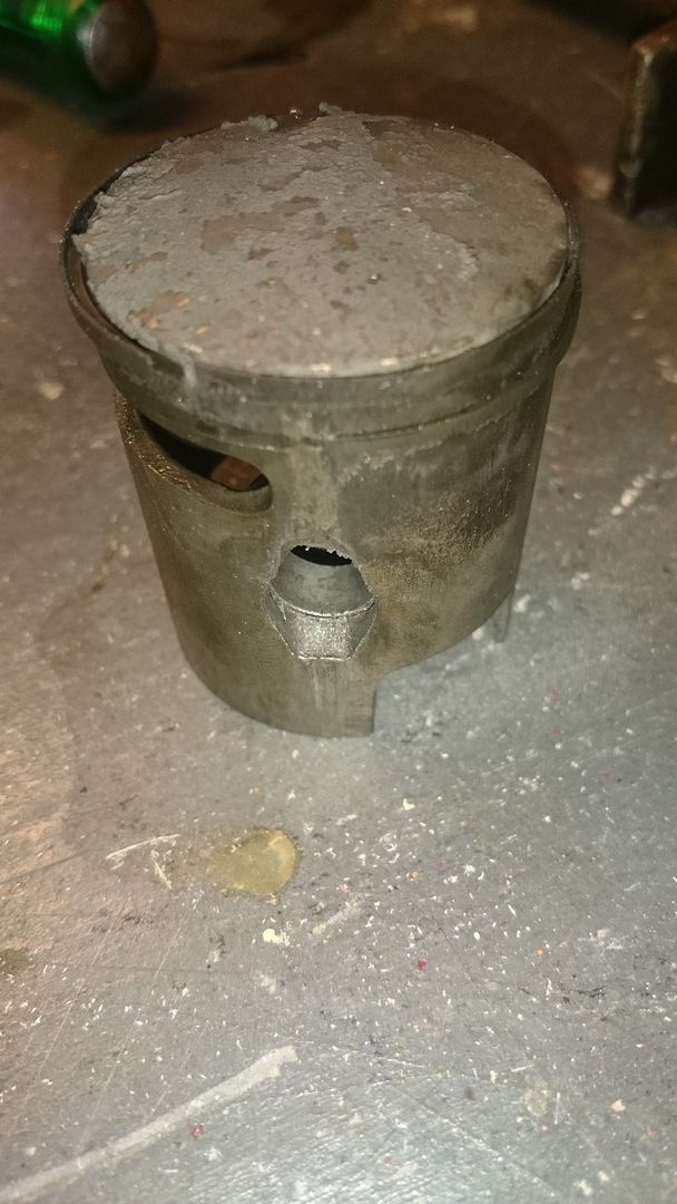

                              de DMP cilinder heeft zich dood laten verklaren.
                              de zuiger is een deel afgebrokkeld en heeft een flinke kuil in de cilinderwand gemaakt.
                              lijkt alsof het zo hoort:
                              maar niets is minder waar, beide kanten horen ongeveer zo:
                              +- 2mm diep..
                              #497221
                              DarkMagician6
                              Berichten: 932
                                OEI, hoe is dat gebeurt? 😮
                                #497224
                                jeffreykruize
                                Berichten: 311
                                  wist ik het maar..
                                  tijdens het rijden(volgas) sloeg hij vast,
                                  en ik rolde naar de zijkant van de weg,
                                  maar voordat ik stilstond sloeg hij alweer aan.
                                  toen tikte hij enorm, alsof er wat los zat.
                                  +- 100 meter doorgereden met de gedachte rustig naar huis te kunnen rijden sloeg hij nog een keer goed vast waarna hij niet meer startte…
                                  compressie was ook 0,00….resultaat dus dit…
                                  tevens was de bougie nog steeds koffie met iets minder melk…zal dus eigenlijk iets te rijk hebben gestaan.
                                  pech,
                                  nu zoek ik dus een vervangende cilinder….maar max 41mm.
