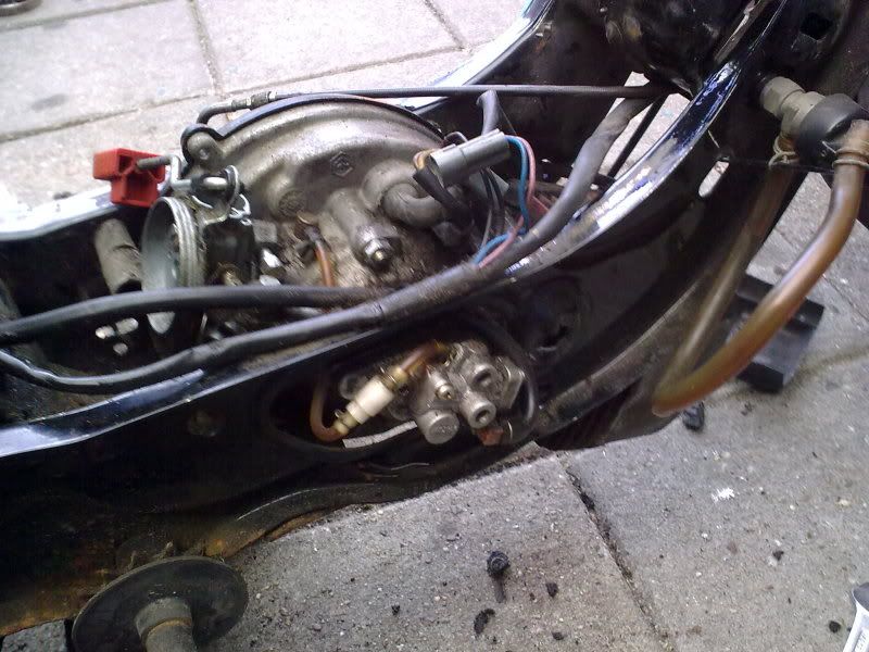

                            #143377
                            InViX
                            Berichten: 31
                              mooie how to!!
                              toch heb ik een probleempje..
                              ik heb nog nooit echt geknutseld aan mijn brommer, dus ik dacht laat ik hem maar eens uit elkaar halen.
                              dan zie ik een beetje wat wat is =D
                              Het eerste probleempje waar ik op stuite was dit:
                              aan de ene kant zit dus de koppeling, maar dit zit in de weg aan de andere kant.
                              Wegens tijdnood zette ik alles maar weer in elkaar (hij doet het nog wel gelukkig :D), maar als ik gas geef trekt die haast niet op.
                              hij maakt wel een hoop lawaai met optrekken doet die heeeeeel langzaam. soms klinkt het zo dat de V-snaar overslaat.
                              mijn vraag is nu; heeft iemand een idee hoe ik dit kan fixen? (A)
                              mvg
                              InViX
                              #143378
                              Daan777
                              Berichten: 2350
                                Je noemt het probleem zelf al.
                                De oplossing is net zo simpel: V-snaar spannen door het blok naar voren te schuiven.
                                #143379
                                InViX
                                Berichten: 31
                                  bedankt voor je snelle reactie! 😉
                                  Kga het morgen gelijk proberen.
                                  Welke bouten moet ik hiervoor losdraaien?
                                  alleen die van de koppeling en die daar rechts van?
