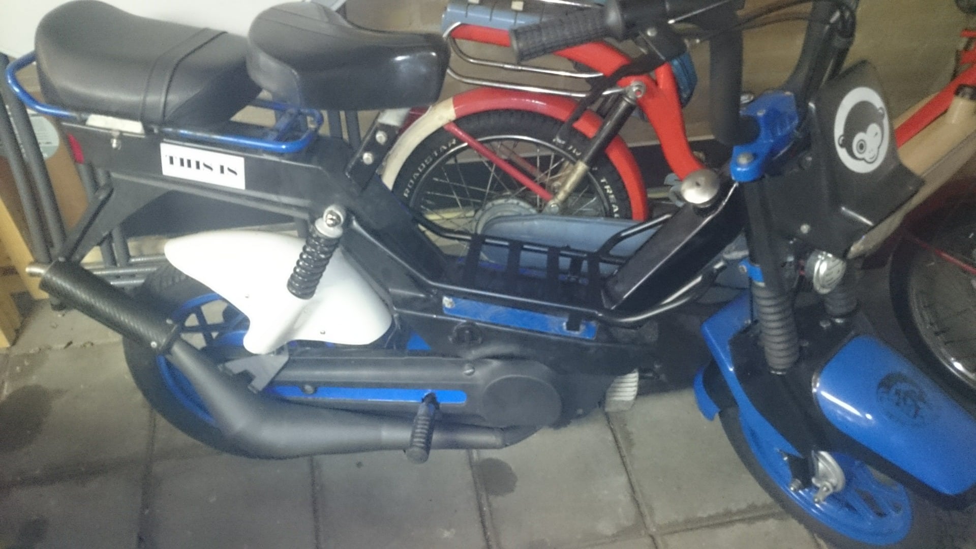

        Ik denk dat ik dan toch maar ga kijken voor een calibrata. Gianelli fire vind ik alleen mooi onder een ciao.
        Past een Calibrata op een citta brug zonder dat je een stuk van de kap moet afzagen? Ik zag bij mensen die deze icm met een si brug hadden, het stuk kap bij hun driehoekslager hebben weg gezaagd.
        Erg bedankt voor de reacties!👍🏼
        #805642
          De pest is dat de Calibrata zoals wij hem kennen, een voor Ciao is bedoeld en daarop zelfs nog wel eens wat pasproblemen kan opleveren. Bij een Si of Citta zal je idd wat moeten gaan passen en meten helaas. Ook hangt de uitlaat wel wat aan de lage kant. Stoeprandjes pakken kan je wel vergeten. Jou low profile bandjes helpen hierbij niet echt mee. Er zijn überhaupt gewoon weinig Bravo uitlaten gemaakt laat staan speciaal voor de Citta.
          #805649
          Joor
          Berichten: 349
            ik heb nog een aangepaste cali liggen die eventueel wel.weg mag. Zit wel een deuk in, maar dat zie en merk je niet als die gemonteerd is.
            #805655
            Mikey
            Berichten: 340
              @joor Wat heb je precies aangepast aan de uitlaat? Heb je deze ingekort of alleen het motagepunt verplaatst? Heb je geen last van een verbrande kap want ik zie dat hij tegen de kap aankomt? Foto’s van de beschadigingen?
