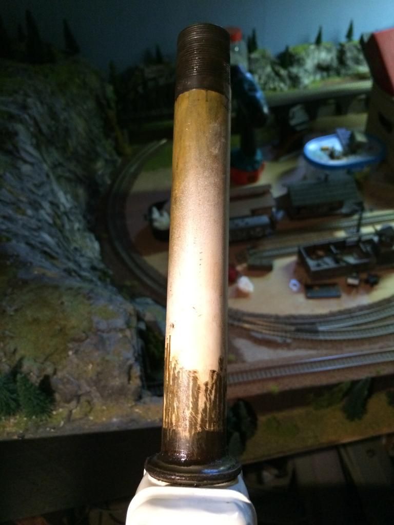

                Even een vraag, als het goed is, dan staat je originele kleur op de buis vd voorvork of niet?
                Ik heb vandaag mijn witte ciao gestript, en blijkbaar is hij origineel wit. of ligt het aan mij?
                #118847
                Ciao1968
                Berichten: 265
                  Meestal is dat deel niet overgespoten. Spierwit is: Piaggio 715 Biancospino (1968->69)
                  #118848
                    Bij mij was dat deel wel precies zo gespoten, in de originele groene kleur.
                    #118849
                      Oke dank voor de antwoorden! Dus ik kan er vanuit gaan dat mijn Ciao toch origineel wit is/ was.
                      Nogmaals dank:thumb
