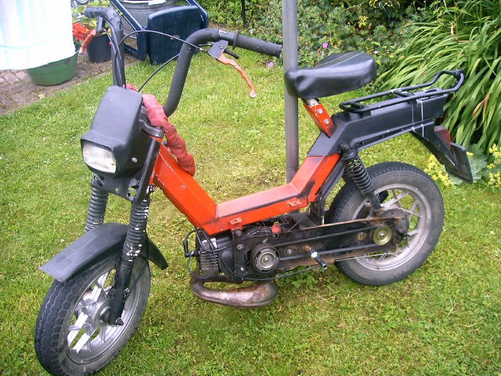

      toen ik 16 was heb ik gelijk een citta gekocht toen zag die er zo uit:
      setup van toen weet ik niet meer is inmiddels al 3 jaar geleden.

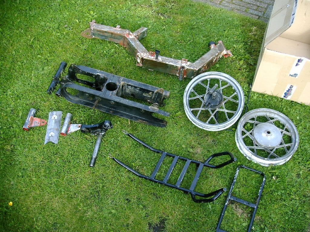

      Samen met een kameraad van mij (frits opt forum) veel aan de brommer gekloot en zo kreeg ik er meer en meer kijk op.

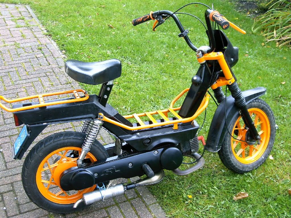

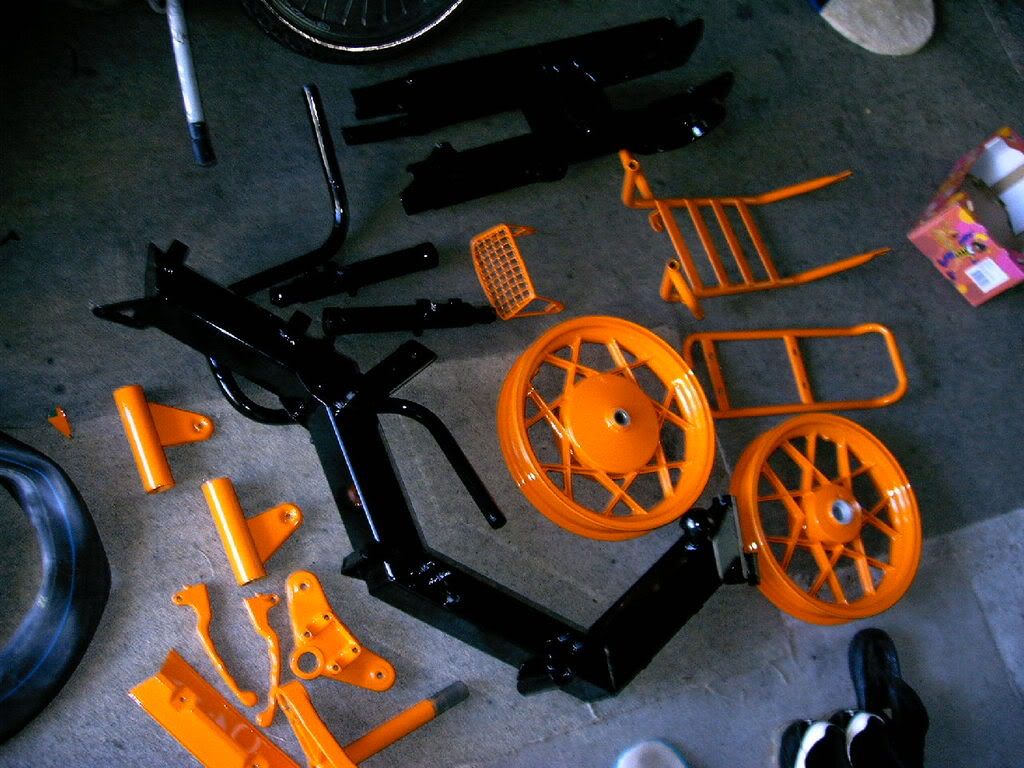

      In de zomer van 2007 laten coaten bij novatec:
      en tadaaa!

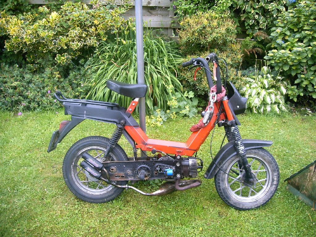

      toen die in elkaar zat:

        #454260
          Mooie citta en zij inlaat. Maar een ding kan ik je wel vertellen: die carburateur gaat niet werken. En ik zou die rare aansluiting eraf slijpen en het gat dichsolderen. Of een nieuwe spruitstuk maken.

            Mooie Citta, maar zit die demper nou vast met touw?:P
            #456320
              Wow 😮 Wat hebben ze daarmee gedaan?! Stuk tussen uit geslepen en weer in elkaar gelast…
              Lekker veilig, als de politie het ziet mag je volgens mij geen meter meer rijden, laswerk aan het frame is niet eens legaal, laat staan zoiets als dit :haha
              Maar goed, het is maar wat je wilt. Ik begrijp in ieder geval niet hoe je zoiets kunt kopen.
              #456322
                Wat een raar doorgezakt frame….

                  voorvork is krom ofniet?

                    Nee het frame, kijk maar naar het treeplankje, dat kan niet eens meer tegen het profiel van de brug rusten.

                        Een tikje krom?
                        Die is zo scheef als een hoepel! Kun je weggooien dat frame ..
                        Kijk maar naar het frame, de ‘stang’ die van de achterbrug naar het zadel zit, loopt normaal parallel aan de tank.
                        Maar hier loopt de tank toch echt een stuk rechter omhoog!
                        Lijkt wel of ze er op hebben staan springen ofzo? 😮

                          Die simo engine heeft het frame kromgetrokken gewoon.

                            Hebben ze met een buldozer op je frame gedrukt? dat is wel heel erg doorgezakt, enja, tussen een standaard frame een simoni blok hangen, is ook niet slim he;)

                                  Teeering, hoop dat je hem heel goedkoop hebt kunnen kopen.
                                  Hebben ze nou serieus voor de zij inlaat gewoon heel dat stuk frame eruit geslepen of lijkt dat maar op de foto (als je hem vergroot)??? Dan is het niet zo gek dat ie zo vreselijk krom trekt..
