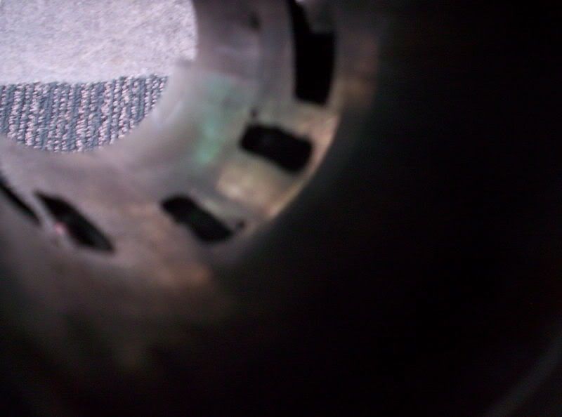

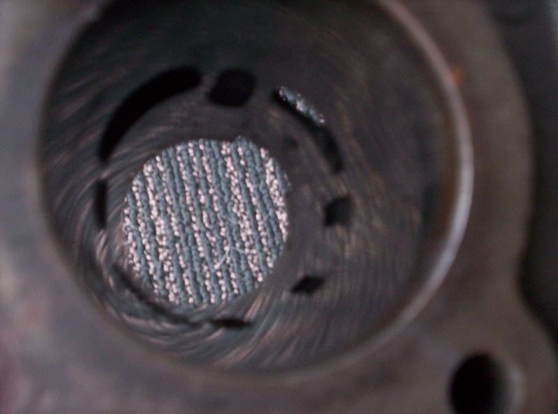

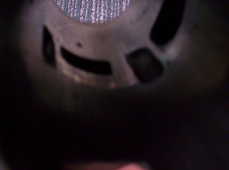

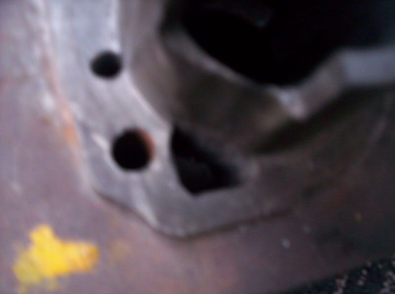

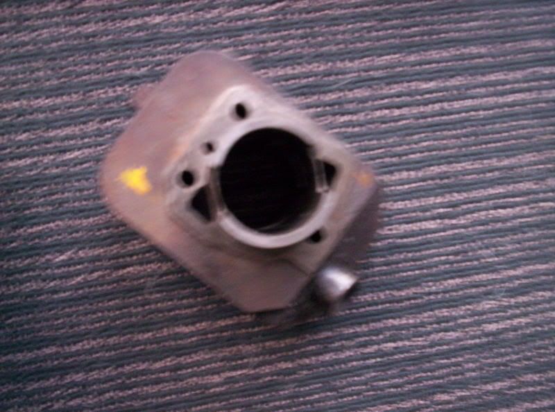

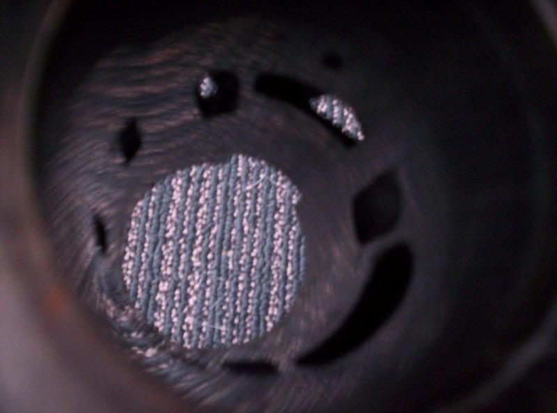

              foto’s van de getjoeeende 50cc piaggio cilinder, krijg hem niet zo heel scherp erop :

                Als ik het nu goed zie heb je er 5 poorten bij gemaakt in de wand. Maar je hebt er maar eentje doorgetrokken ? 😕
                Ik heb als een een DR50 gepakt en daar de blinde poorten van doorgetrokken naar buiten. Ik had ze ook doorgetrokken in het Carter. het scheelde ongeveer 5/10 kmh in snelheid. Tviel me best wel mee

                    wow.. zijn die 2 mega gaten naast de uitlaatpoort fluiters? is dit niet n béétje overkill 😛
