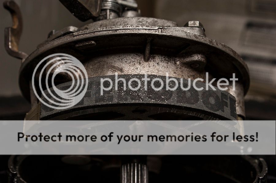

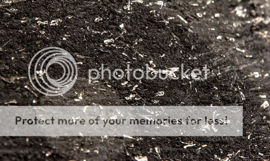

                Ik heb dus ook zo’m remsegment gekocht en heb er maar eens een marco foto van gemaakt en inderdaad het zijn metaaldeeltjes.
                Dit lijkt me inderdaad niet echt goed voor de velg.

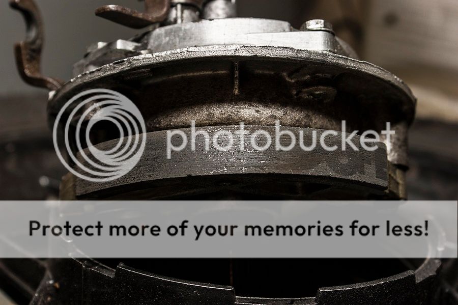

                Inmiddels is de test achter de rug na 114km 🙂
                Even een testje velgje in de citta gegooid..
                Begin test..
                Einde test..
                Mooi nieuw segmentje..
                Niet meer zo nieuw na 114km 😉

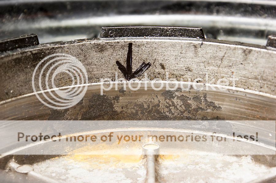

                Dit is de binnen kant van de velg voordat ik met de test begon.
                Ik heb express dit velgje gepakt omdat daar wat roest schade aanzat zo kun je mooi de slijtage zien.
                Ervoor:
                Erna:

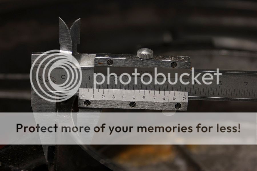

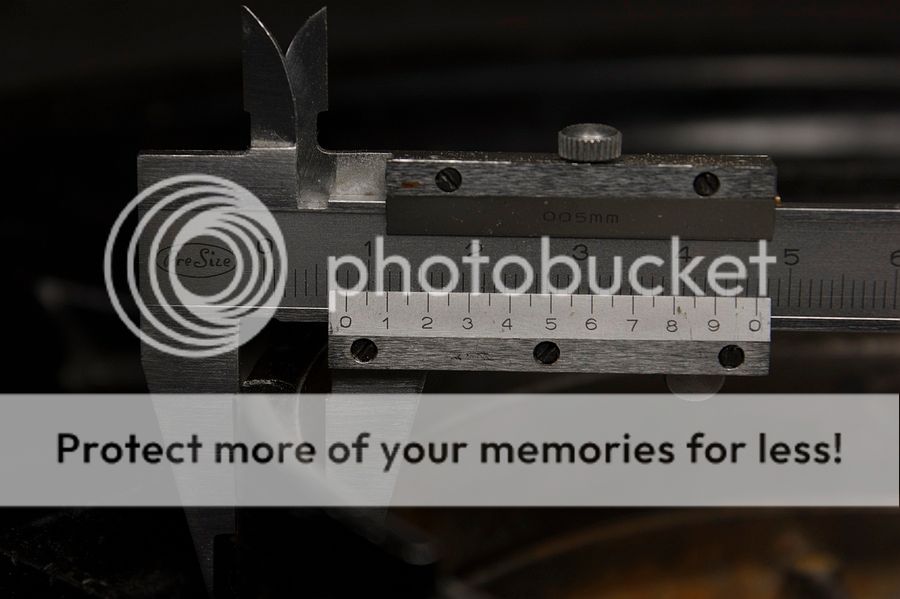

                Ook heb ik de slijtage gemeten natuurlijk voor de test was het 11.90mm en erna 11.85mm..

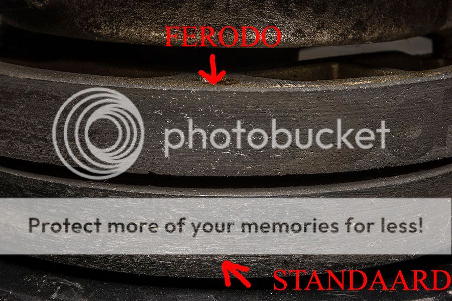

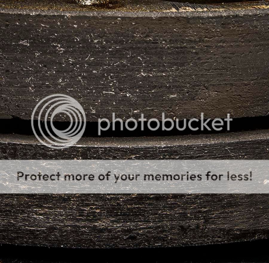

                Hier een foto vergelijk tussen een ferodo en een normale remsegment en dan kun je duidelijk zien dat de ferodo grote metaal deeltjes heeft tegenover de normale die hele fijne metaaldeeltjes heeft ter grote van glitterstof.

                Ik heb deze velg ZWAAR mishandeld door vol in de remmen te gaan bij 52kmh tot 10kmh weer optrekken tot 52 en vol in het ankertje ect ect ect.
                De mensen dachten wat is dat voor een piepo 😛
                Maar goed we hebben dit 114km gedaan en ik moet zeggen dat de slijtage echt minimaal is gezien de zware mishandeling.
                In normaal gebruik is de slijtage denk ik gelijk aan een normale.
                Want niemand rijd zoals ik dit de afgelopen 4 dagen heb gedaan 😛
