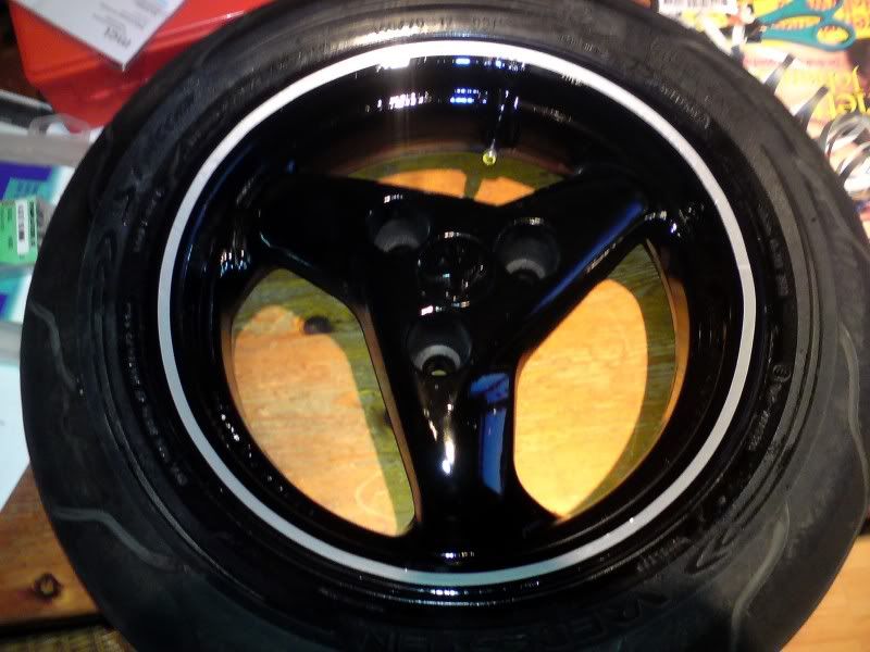

              heb een beetje rondgekeken op internet, meningen over action lak. Heb ook wat foto’s gevonden: (scooterforums)
              scooterkap met action primer, hoogglans wit en blanke lak: (ziet er goed uit moet ik zeggen)
              velgjes ook gedaan met action lak:
              mat zwart, echt mooi gelukt:

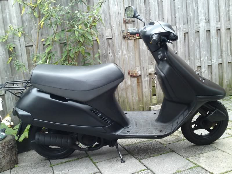

                  Wij, ciaohorst en ik hebben erg goede ervaringen met deze lak.
                  de primer wil nog eens gaan bubbelen, maar naar een paar keer schuren en goed ontvetten is het resultaat heel mooi!
                  De zwart-gele is van mij en de zwart-rode is van ciaohorst (under construction!)

                    Kijk mijn resultaat dan:
                    Al is de blauw dan niet van de action, maar van Motip. De zwart ziet er in ieder geval top uit!:)

                        luukelbo
                        Berichten: 211
                          @ thierry93
                          er zat al een laag primer van duplycollor spuitbussen op die reageert niet met het kunststof.
                          en dan gewoon de kleur lak van de action 3 lagen kleur en 2 lagen blank
