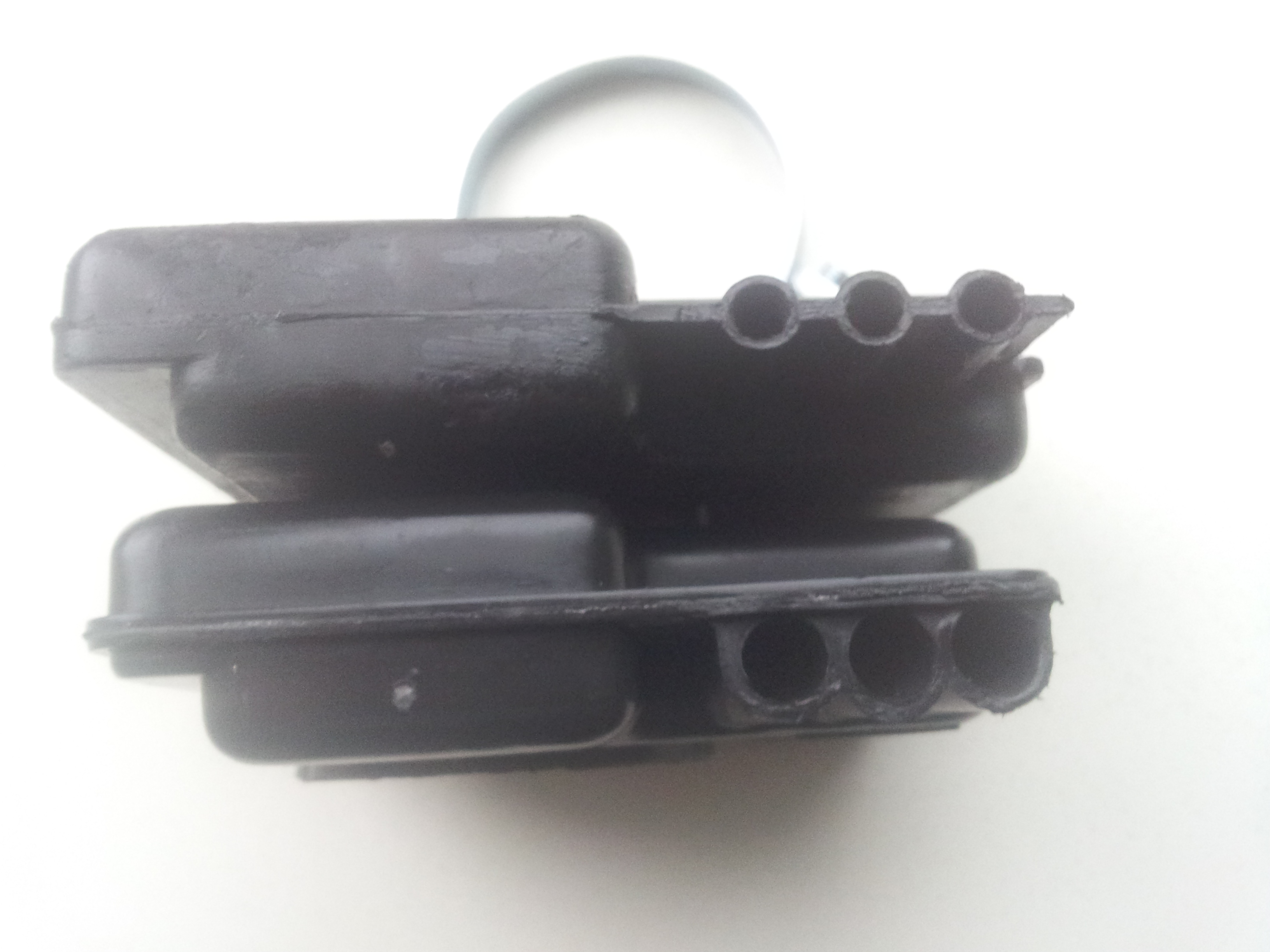

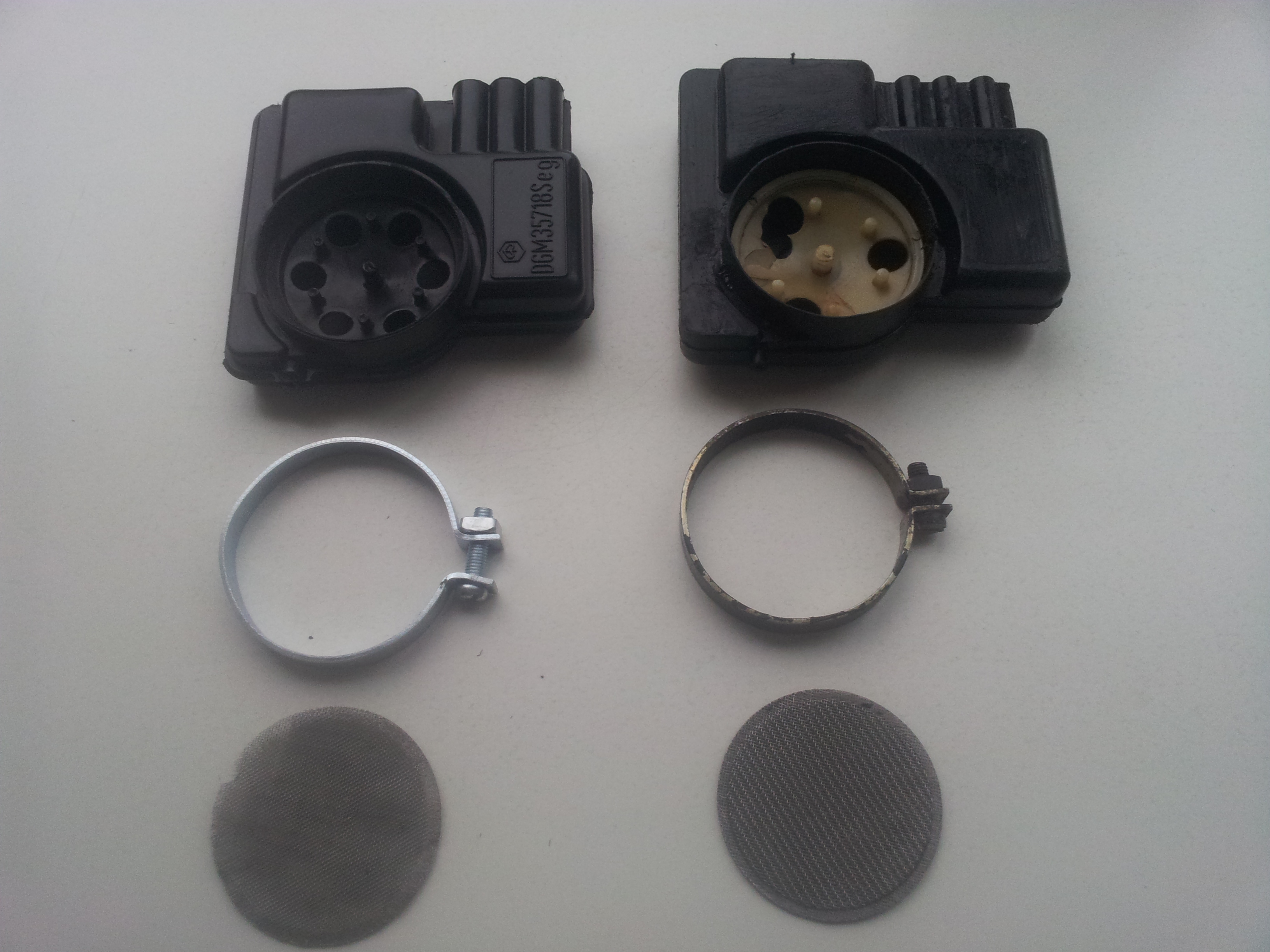

      Die luchtfilters, de “standaard” is volgens mij een snor filter, en de “als orgineel”is een brom filter. Die laatste heeft grotere lucht buisjes.
      De moeilijke drab plekjes is nou eenmaal blijven poetsen. Een setje borstels kan wel uitkomst bieden. Volgens mij heb je bij de action zoon setje met een harde plastic haren, messing haren en staal haren.
      Vergeet niet ook even te controleren of je decompressie goed afsluit.
      Ik laat remmenreiniger afdruipen in een doek. Die gooi ik daarna naar buiten en dan verdampt alle vloeistof weer.
      Dus ik zou eigenlijk de 1e luchtfilter moeten hebben? Ik heb nu al die zwarte besteld omdat ik dacht dat het t zelfde was:o
      Of maakt het niet veel uit?

          Ja lekker dan heb ik de verkeerde besteld :'(
          Het werkt wel gewoon neem ik aan toch?..
          #499964
            Nu krijg je waarschijnlijk een brom filter ipv de snor filter die je had. Daar moet je je sproeier op aanpassen (groter) maar verder maakt het weinig uit (zal iets sneller rijden).
            #499965
            Dondersteen
            Berichten: 343
              FonS :
              Oke een beetje sneller mag altijd wel toch haha! Mijn bestelling is nog niet verzonden dus heb Jmpb ff een mailtje gestuurd of ik hem misschien nog om kan wisselen. De snorfilter is 4 cent goedkoper dus dat zal het probleem niet zijn 😀
