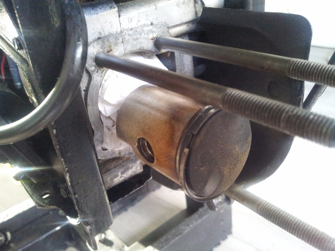

                  Heb weer eens gekeken..
                  Als ik het oogje opmeet van de zuiger is deze 10mm. Nu zie ik daar borgveertjes in zitten, dit is dus niet wat jullie bedoelen met pistonpenclipjes toch?
                  #499951
                    Jawel die borgveertjes heten pistonclipjes 😉
