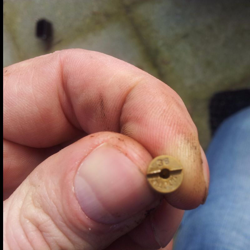

                Dondersteen
                Berichten: 343
                  Afstellen niet gelukt. Startte goed maar geen enkele afstelling was goed. Hierna viel hij uit en bleef dat ook doen. Vol gas is prima maar gas los is meteen stil.

                  gileracitta
                  Berichten: 454
                    Dondersteen :
                    De maat sproeier is ? 46 is oky…
                    #499902
                    Dondersteen
                    Berichten: 343
                      Citta2black :
                      Dondersteen :
                      Heb sproeier 35 erin!?

                              #499908
                              Dondersteen
                              Berichten: 343
                                Bougie ziet er trouwens nu zo uit:
                                Hij is nu zwarter dan eerst.
                                Dus met andere uitlaat en zonder de luchtfilter volgepropt
                                #499909
                                SuperSi
                                Berichten: 2061
                                  OKee, dit ga je misschien niet leuk vinden maar goed.
                                  Met een 10.7 op een snorblok is 35 je standaard sproeier. hier zou je brommer dus goed mee moeten lopen.
                                  Het feit dat je bromboer je hele luchtfilter heeft dicht moeten proppen doet mij geloven dat je brommer ergens te veel lucht vandaag zuigt.
                                  Dit zou kunnen komen door een losse keerring of een kapotte carter/voet/koppakking.
                                  Als je je brommer dus niet afgesteld krijgt met je luchtfilter zonder proppen en je sproeier 35 gaat er ergens iets mis.
                                  Ik zou je bromboer lekker links laten staan en kijken of je een afspraak met iemand kan maken van het forum om je blokje eens te reviseren.
                                  Er zijn genoeg forum leden in limburg volgens mij die je daar wel bij willen helpen.
                                  Zelf reviseren kan natuurlijk ook maar dit kan nog wel eens een uitdaging zijn als je er geen ervaring mee hebt.
                                  Edit: ik vind je bougie nog niet echt heel zwart. Het gaat om het chocolademelk kleurige ringetje in het midden. Dit zou nog best wat donkerder mogen maar dat is nu niet goed af te lezen omdat je blokje nog niet veel gedraaid heeft
