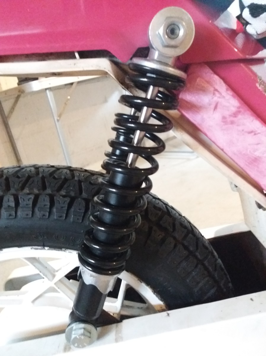

      Als eerst waren de nieuwe schokbrekers en handvaten aan de beurt. Mijn bouten waren kut dus die moesten vervangen.

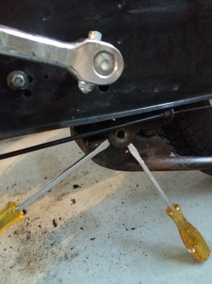

      Samen met de uitlaat een middenstandaard besteld. Man oh man, die standaard..
      Na lang boren…
      En wrikken…
      Eindelijk eraf!
      De nieuwe standaard erop zetten was ook een behoorlijke klus maar het is gelukt!
