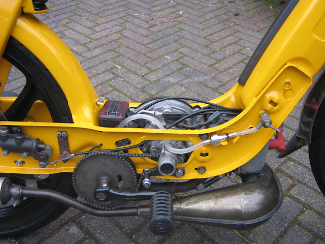

        heb vandaag mn kickstart weer onder de ironman gezet. meteen even een kettingspanner gemaakt zodat ik van dat gezeur met een te korte/te lange ketting af ben.

              weer eens een grote update.
              zoals al gezegd heb ik eergister mn kickblok weer compleetgemaakt. hierbij heb ik nu ook een kettingspanner gemaakt zodat ik niet steeds met dat gewurm zit.
              ook heb ik een beugel gemaakt voor tussen mn stuur, zodat hier mijn psp(camera/gps) tussen kan.
              alvast even een onboard filmpje gemaakt. btw, dat geknetter wat je hoort is mn nummerplaat:P:S
              http://www.youtube.com/watch?v=a-o-GGku3PQ
              ook heb ik mn snor eens flink onder handen genomen.
              de volgen de punten heb ik afgewerkt:
              – kabelboom gemaakt
              – verlichting aangesloten
              – snorklok naar bromklok
              – cp’s vervangen voor cp vervanger(werkt dikke prima)
              – standaard 50cc vervangen voor 41DR
              – carburateur gefixd(chokehandle ging neit weer terug)
              hij loopt nu weer als de brandweer. hij starte direct na het weer monteren. hier even een filmpje van de eerste start(hij is inmiddels beter afgesteld;))
              http://www.youtube.com/watch?v=CLza5zgVHKU

                          Nice, vind die kettingspanner echt geniaal!
                          Misschien kan je hier een kleine how-to van maken?
                          En ben nogal jaloers op die boerenweg van je, heerlijk om even te testen zonder dat je je zorgen hoeft te maken om de politie..
                          #454967
                            @swiddy, bedankt:lol en er zijn veel verschillende meningen over de kleuren combo:P de ene helft vinde het mooi, de andere vind het oer lelijk. mijn idee was een kleurencombo die nog neit rondreed. en dat is me volgend mij wel gelukt.
                            @leon ciao, bedankt;)
                            @AA-T, ik zal binnenkort even een how-to maken. dit was nog maar de probeer versie met een veel te grote sleuf om hem te stellen. zal volgenden week een definitieve versie maken, en dan kan ik wel even een how-to tje bakken. dit bestaat trouwens al een tijdje, herr flick en tonni hebben het er al tijden op deze manier op zitten.

                                Nice work bart, heb je je kettingspanner wel van een materiaal dat niet echt slijt ?
                                Ik heb een pistonpen gebruikt, is denk ik niet ideaal voor de ketting maar een bout slijt echt snel.
                                #455180
                                  hey thomas, bedankt;)
                                  ik heb idd een hardstalen buis gebruikt. van de week nog even het plaatje opnieuw maken, de schuifsnede was een beetje te groot waardoor hij nu vrij instabiel is. is echt ideaal. geen last meer van dat gepruts met die ketting.
