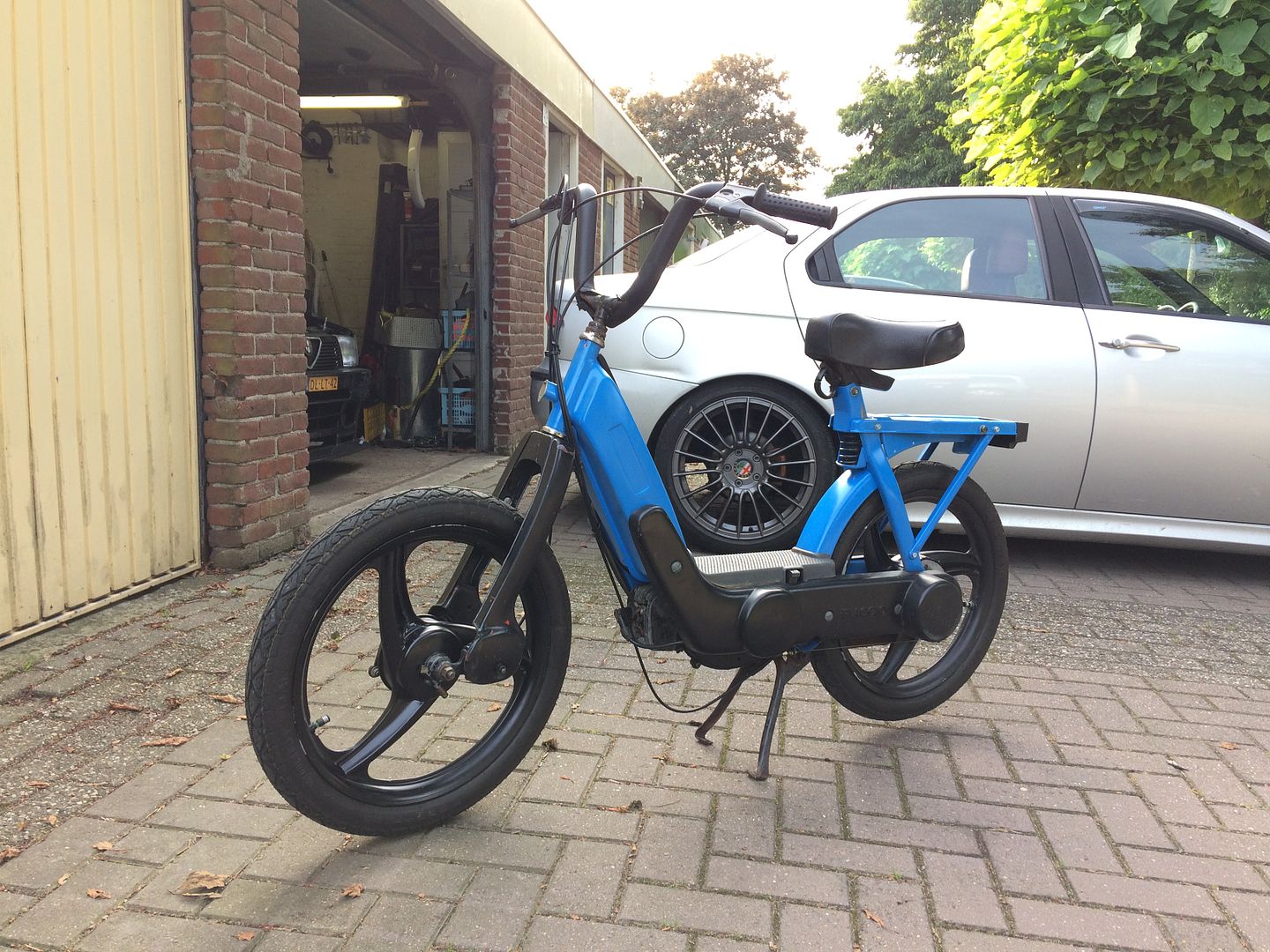

      Goed,laat ik me hier eerst maar eens knap voorstellen.
      Ik ben Sander de Jongh,29 jaar,en woonachtig in Obdam.
      Om de kost te verdienen ben ik apk keurmeester en eerste autotechnicus.
      Al jaren rijd ik Italiaans,al is dat wel met 4 wielen.
      Ik heb op dit moment 2 alfa’s,een 75 turbo en een 156 3,0 V6 24v.
      Daarnaast staat er hier ook nog een fiat panda van 2004,als ie die eigenlijk van mn vriendin.
      Dan naar het onderwerp van dit topic,mijn ciao snor,volgens het kenteken bouwjaar 2005,geen idee of dat klopt,kan je dat ergens opzoeken op framenummer?
      Het is een snor,door de vorige eigenaar niet zo best behandeld,hij is matig gespoten,hij loopt voor geen kant en het allermooiste is nog wel,er zit geen bout meer door het stuur heen,maar hij zit wel MUURvast.
      Gelukkig ben ik wel redelijk handig,dus het besluit is genomen om het dingetje dan maar op te gaan knappen.
      Nou heb ik best wat ervaring met 2 wielers,ik heb van mn 16e tot mn 27e 5 verschillende kreidlers gehad,waarvan de laatste uiteindelijk op motorkenteken stond,compleet gerestaureerd en gereviseerd,en ook een aantal puchjes zijn hier wel langs geweest,maar vespa is nieuw voor me.
      Nieuwe kleurtje ben ik nog niet helemaal uit,heb wel wat ideetjes,maar input van anderen stel ik op prijs
      Hierbij dan wat foto’s van het ding,ik ben benieuwd of julie het wat vinden.

          Hallo Sander en welkom op dit forum!
          Mooie projectbrommer heb je, leuke basis om wat moois van te maken. Wat betreft het bouwjaar is het lastig om te zeggen, hij lijkt echt opgebouwd uit een aantal brommers.
          Het frame is van het laatste model Ciao, dus wat dat aangaat kan het bouwjaar wel kloppen hoewel je niet moet vergeten dat een groot aantal brommers gekeurd zijn in 2005 en toen dat bouwjaar hebben meegehad aangezien de fietsenmakers dat wel lekker makkelijk vonden.
          De wielen zijn van een Ciao Mix, dat is het model voor jou Ciao C24/C31. De remhendels komen ook van een Ciao mix en het contactpuntenblokje zal van een Ciao van ongeveer voor 1994 komen.
          Als je het framenummer echt wil weten kan ik je hiernaar doorverwijzen:
          http://www.vespa-ciao.nl/forums.php?m=posts&q=32957
          Succes met opknappen, als ik zo naar die auto’s kijk moet dat toch goedkomen :thumb

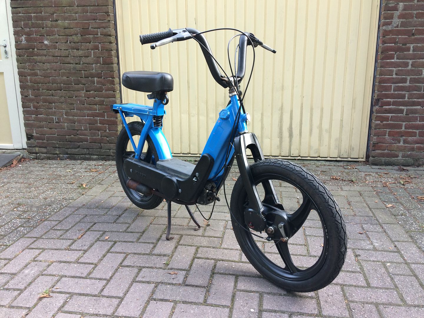

                              Goed,het is even een ruim weekje stil geweest hier,maar dat betekend natuurlijk niet dat er niets gebeurd is.
                              Eind vorige week een bestelling bij JMPB gedaan,het blokje lag er toch al onder vandaan,dan meteen maar compleet uit elkaar.
                              Ik kwam er bij het uit elkaar halen wel meteen achter waarom t blokje niet naar mn zin liep,blokje was een keertje warm gelopen,zuigerveertjes zaten vast in de zuiger en er zat een krasje in de cilinder.
                              Nieuwe zuiger besteld,hoonsteentjes geregeld,en ook een compleet blok revisiesetje werd aan het winkelmandje toegevoegd.
                              Afgelopen woensdag het blokje uit elkaar getrokken,lagers van de kruk af gehaald en de krukas in de vriezer geparkeerd.
                              Gisteravond de nieuwe lagers weer op de krukas gezet en het hele blokje weer in elkaar gezet,inclusief nieuwe slijtagedelen in de ontsteking,en zelfs een vers vliegwielrubbertje.
                              En dan heb ik ook nog een kleine update voor de koplamp 8)
                              Kleur voor het frame etc. is ook gekozen,alleen de kleur van de wielen ben ik nog niet uit.
