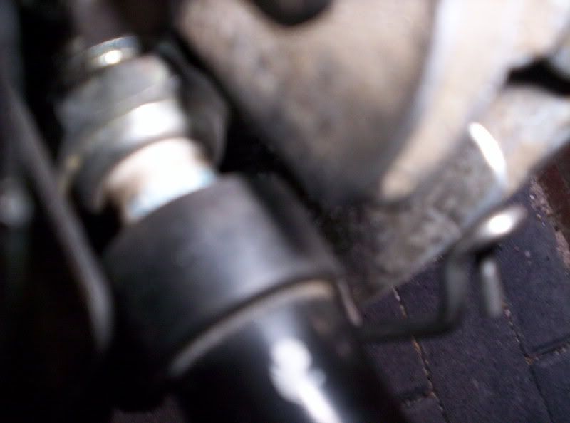

      sinds vanmorgen start mijn vespa si niet meer, ik heb alles gecheked, hij heeft compresie, hij vonkt, gekeken of die benzine krijgt en geen last heeft van valse lucht enz.
      nu ben ik achter het probleem gekomen, misschien het meest noobie probleem van de hele site ;), en dat van mij :pest
      Als ik de brommer aan wil lopen, maakt hij hetzelfde geluid als dat je hem droogloopt. Ik heb 2 keer goed geluistert en zowel als je zonder bougie loopt, als met bougie maakt die hetzelfde geluid. [dat geluid dat die maakt als je zonder bougie erin loopt]
      nu denk ik dat mijn bougie er niet goed inzit. 😉 dat ik hem er iedere keer fout indoe 😐
      foto

        je hebt op je bougie zo’n dopje, volgens mij moet die eraf (dan zie je schroefdraad)
        daar hoort je bougiedop op te klikken (ratel geluid)

          De tegels zijn duidelijker te zien dan die witte vlek op de voorgrond, maar het lijkt erop dat je bougie er gewoon goed inzit hoor. Hoe zou hij trouwens verkeerd kúnnen zitten?:?
          Heb je onlangs wat veranderd aan je brommer, of speelde het probleem van de ene op de andere dag zonder aanleiding?

            bubba : ik heb nogal veel aan deze brommer verandert maakt dat opzich niks uit toch? het probleem is sinds vandaag, Dinsdag deed hij het nog gewoon, woensdag heb ik er niet mee gereden.
              Als ik het dus zo lees heb je gewoon geen compressie meer:?
              Zit je cilinder-kop wel vast? (mischien losgetrilt) of is je pakking stuk?
                moet dat dopje eraf dan op de top van de bougie xD?!
                #219334
                  ligt eraan welke bougiedop je hebt.

                    decompreseur?:?
