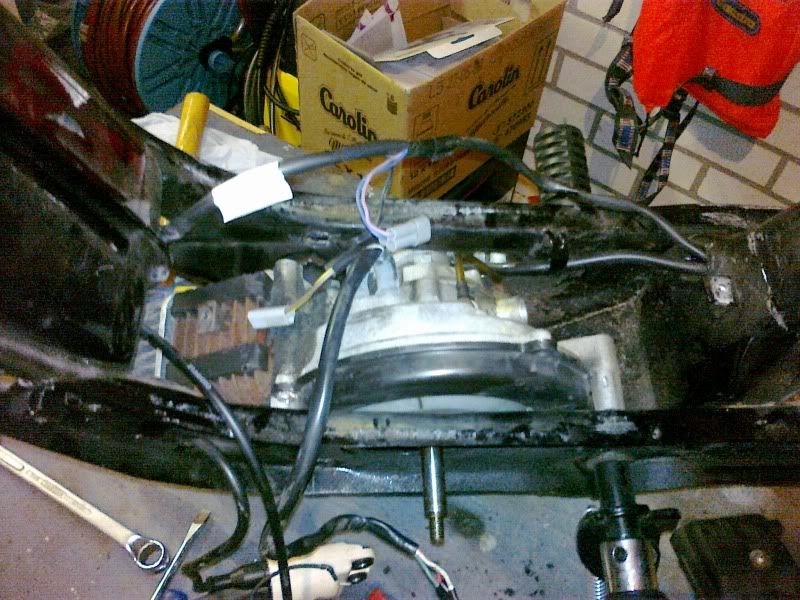

      ik heb een ciao mix, snor. Ik wil mijn frame laten spuiten, maar ik krijg mijn blok er niet onderweg. Ik heb de 3 bouten die erdoor gaan al los. Koppeling? heb ik ook los, aan de andere kant het oliepomp gebeuren ook. Alleen past hij nu nog niet tussen het frame door. Hoe doe ik dit?
      Ik wil ook graag een andere uitlaat, ik heb nu een proma mini, alleen deze past niet lekker op de uitlaat poort. Het is een snor, maar mag wel rond de 45 lopen. Welke uitlaat kan ik het beste kopen? Ik heb ook andere sproeier en een malossi filter.

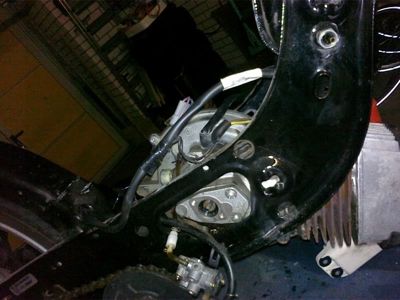

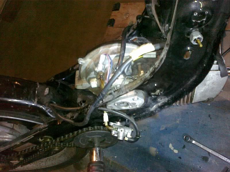

          Fijn dat je zo snel antwoord. Maar zoals het daar staat wil het niet helemaal. Mijn olie pomp wil er namelijk maar voor een deel af:
          Die imbus boutjes willen niet los. Zijn nu ook redelijk verdraaid. Moet dat plaatje er ook af?
          #229176
          eidos
          Berichten: 823
            Jah het plaatje moet er ook af. Spuit ze even in met kruipolie. Zet er een inbus in en tik eventjes met een hamer op de inbus. Dan schrikken ze los. Als ze al helemaal verdraaid zijn moet je ff met een grote boor het kopje eraf boren. Dan kan je met een tangetje het overige deel van de schroefjes eruit draaien als het plaatje eraf is. (spreek uit ervaring) Kan soms erg vast zitten!
            Succes ermee!
