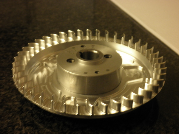

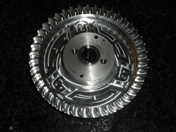

        Hier trouwens iemand die eindelijk goede foto’s heeft van een Malossi selletra rotor op ciao.
        <img src="http://www.ciaocrossclub.it/root/discoremoto/aspera%20corse/selettra/selettra2.JPG%5B/img}

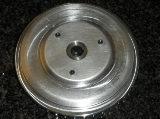

          Kan iemand mij vertellen wat het nut is van die aluminium plaat wat bevestigd is op de rotor?
          #501055
            Het lijkt wel een grond plaat alleen hoort die achter de rotor dus zie hier ook niet echt het nut van:?
            #501056
            virgil
            Berichten: 1041
              heey de plaat op de rotor is een verzwaarplaat voor als bijv. hij niet stationair wil lopen omdat het
              te ligt is of dergelijke.

                Het klopt wat Virgil zegt maar er zijn meer voordelen/nadelen aan een verzwaar plaat
                Zo weet ik uit mijn scooter tijd dat als je geen verzwaar plaat hebt:
                – loopt minder goed stationair
                – minder stabiel op hoge toeren
                – meer trillingen ( vraag me niet hoe maar het was bij mij zo)
                en als je die wel hebt:
                – loopt netter stationair omdat het gewicht “door drukt”
                – loopt constanter op hoge toerentallen.
                Ik had op mijn sr met MHR team een hpi gemonteerd maar met de hpi liep hij op top niet harder dan 100
                toen een verzwaar plaat gemonteerd en toen liep hij vlot 120 en de trillingen waren volledig weg!
                Het is minder mooi voor het oog maar werkt wel!

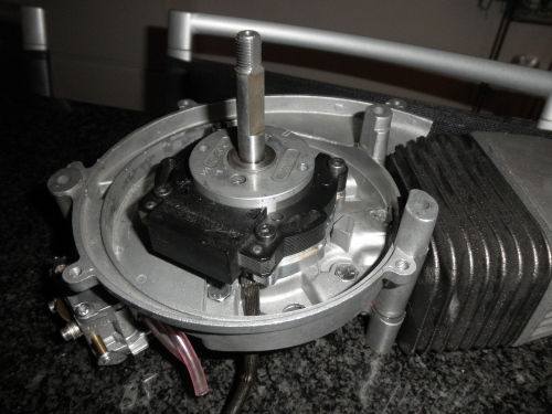

                  Ik heb dus een binnenrotor weten te bemachtigen met een 41mm lc kit.
                  Nou was mijn bedoeling om daar mee te gaan rijden zonder vliegwiel omdat ik er vanuit ging dat de LC voldoende zou koelen.
                  Speedbuxy en Jarco wezen mij erop dat het dus waarschijnlijk niet goed gaat.
                  Aangezien ik op school de beschikking heb tot een draaibank en freesbank had ik het idee om zelf een soort vliegwiel te maken van hard pvc.
                  Maar het zal allemaal zeer krap worden.. Ik wou het middenstuk 1mm dik maken zal dit sterk genoeg zijn?
                  Hier een foto van me HPI ontsteking
                  Hier een foto van het idee van het vliegwiel
                  Ook moet ik mijn HPI afstellen maar heb geen idee hoe dat zou moeten.. Wat moet je opmeten? TDC toch? hoeveel voorontsteking moet ik dan hebben? en hoe weet je wanneer hij daarop staat omdat ik nog geen pijltje heb gezien ofzo..
                  Kun je de spie nok aanhouden ofzo?
                  Alle andere tips, op of aanmerkingen zijn ook welkom!

                    Ja ik was bij het idee een fan van een scooter te gebruiken helemaal vergeten dat de vario bij vespa ook de onstekings kant komt.
                    Dit geeft idd 0 ruimte, en heb er dan ook een hard hoofd in dat je dit proper kan fixen.
                    Dan kan je volgens mij nog beter je tijd steken in bv een DR evo echt lc te maken.

                      Ik heb de foto’s wel eens eerder voorbij zien komen maar niet in dit topic.
                      Hoop dat je er iets mee kan.

                        Ik heb net nog is staan kijken naar het blok maar de rotor steekt zelfs nog 1mm verder uit dan de ophangpunten van het blok.. dus ik denk dat ik idd zoals speedbuxy zegt moet gaan kijken of ik een DR evo helemaal LC kan maken..
                        Want de vliegwiel kap zou er ook nooit op kunnen..

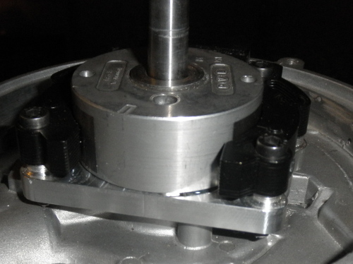

                            Het is bv een normale hpi onsteking, dus je kan er gewoon een ”koeling” plaat voor kopen die je op de ontsteking schroeft en daar kan je dan weer een koelrad van een scooter opzetten.
                            Alleen zou je hier dan nog zelf een behuizing omheen moeten knutslen naar de cilinder toe.

                              Met normale hpi onsteking bedoel ik dat ie ook 2 draad tapjes in de rotor heeft zitten zoals bij scooter hpi onsteking ook het geval is.
                              Met deze draad tapjes kan je er een plaat op monteren waar dan ook weer 4 draadtapjes inzitten waardoor je er of een koelings rad op kan schroeven, of vier puntjes om de water pomp mee aan te drijven.
                              Maar hier heb jij helaas niks aan gezien de vario daar dik voor in de weg zit.

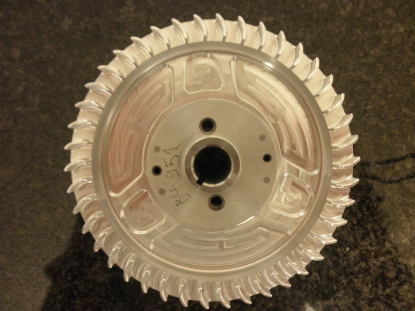

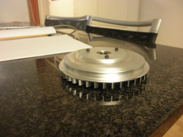

                                  Mooi stukje werk van een duitser
                                  Vliegwiel is een aangepaste pinasco 650GR. Pvl rotor en afgedraait pinasco wieltje wegen samen 444gr.
