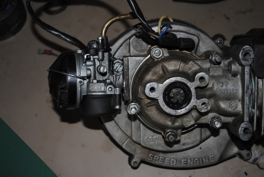

            dat had fons ook gemaakt, weliswaar op zijn speedengine maar het principe is hetzelfde.
            denk dat dit het makkelijkste zo op te lossen is, en niet te werken met een verlengstuk.
            die de gasreactie enkel maar kan vertragen lijkt me.

                  Wederom bedankt voor je mooie foto’s Javad :thumb
                  En zo te zien werkt het ook!

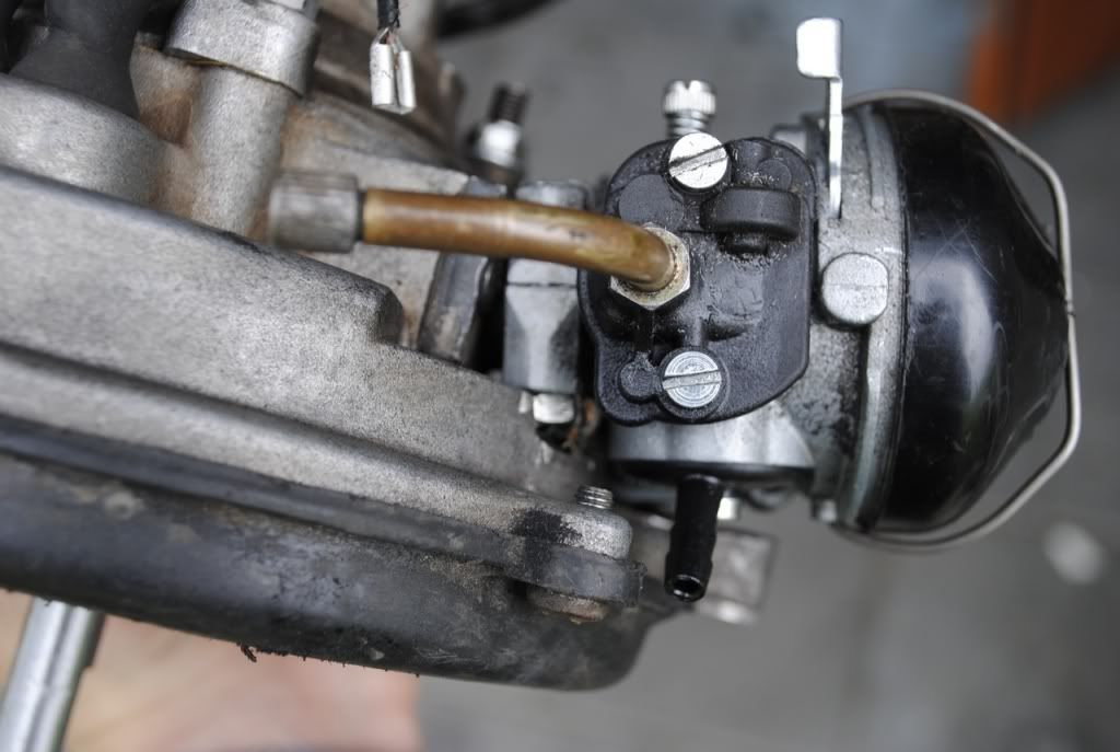

                      Bij een langer pijpje, komen Javad en ik te zitten met onze kickstart-as.
                      Verder is een langer inlaattraject slecht voor de trekkracht (lage toeren).
                      Maar werkt het weer beter bij hoge toeren, ikzelf wil wel gaan voor de trekkracht dus…
                      Het buisje schuiner zetten, of een langer schuin buisje zodat je niks hoeft weg te halen gaat niet op.
                      Kijk maar naar deze foto, je ziet duidelijk dat de carburateur op 1 lijn ligt met de ophang punten van het blok/kickstart.
                      Bij een langer buisje, zul je dan dus ook je frame moeten aanpassen, en dat is weer net niet mogelijk bij kickstart.

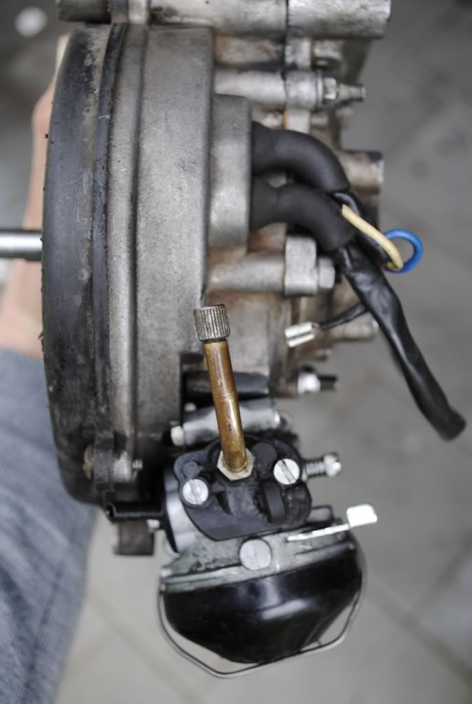

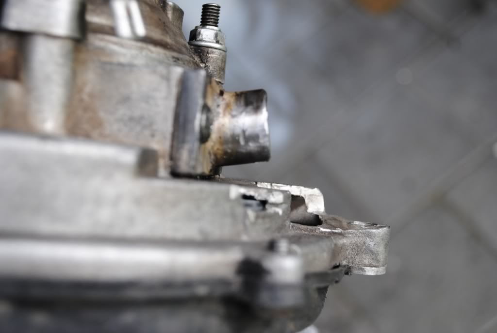

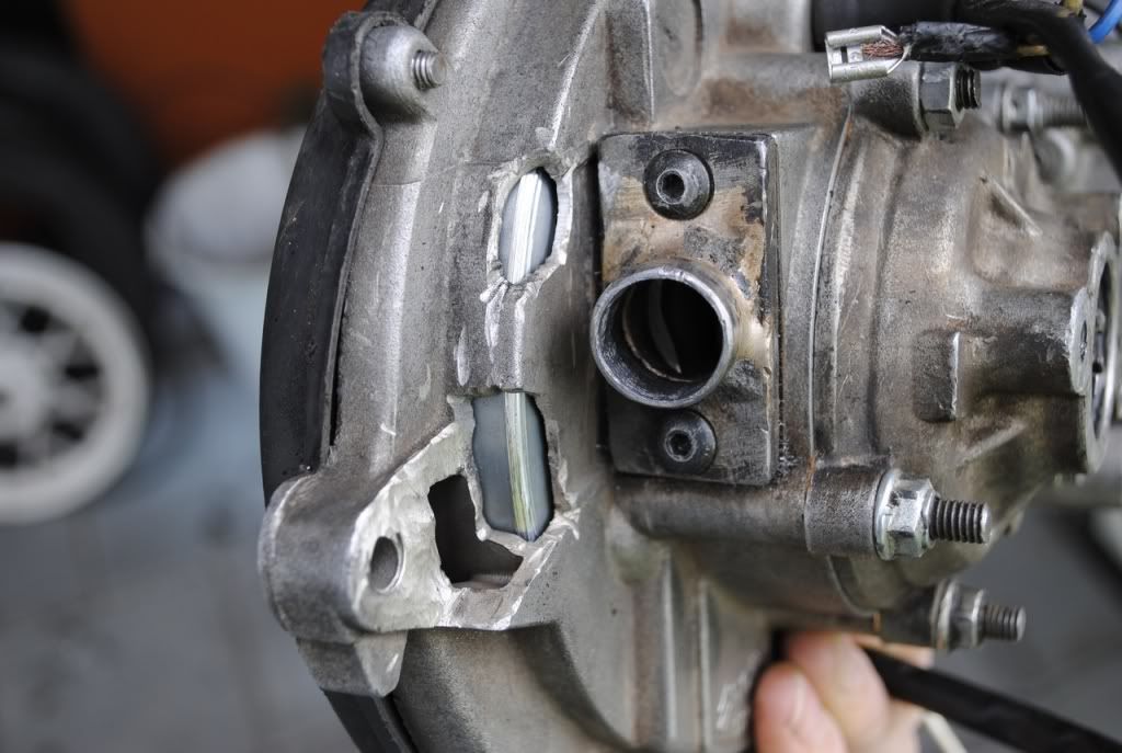

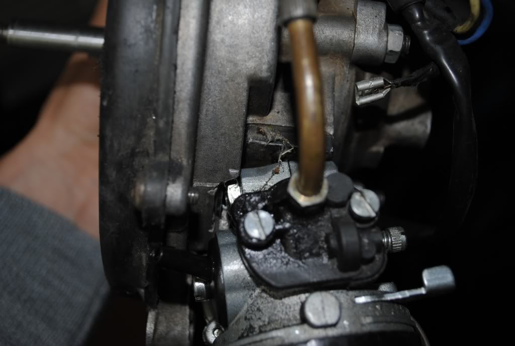

                        De Bing heb ik ook geprobeerd, die is iets minder breed, klopt maar je moet alsnog wat uit je carter halen.
                        De de stelschroef zit aan de verkeerde kant waardoor het bijna onmogelijk is om hem af te stellen omdat het carter in de weg zit.
                        De carb op het blok zetten en dan in de brug is geen optie, de carb zit in de weg bij het er in zetten.
                        Ik heb ook al aan veel verschillende mogelijkheden gedacht, wat ik gedaan heb is gewoon de beste methode vind ik.
                        En last van vuil bij de ontsteking heb ik niet, het vliegwiel sluit alles mooi af.
