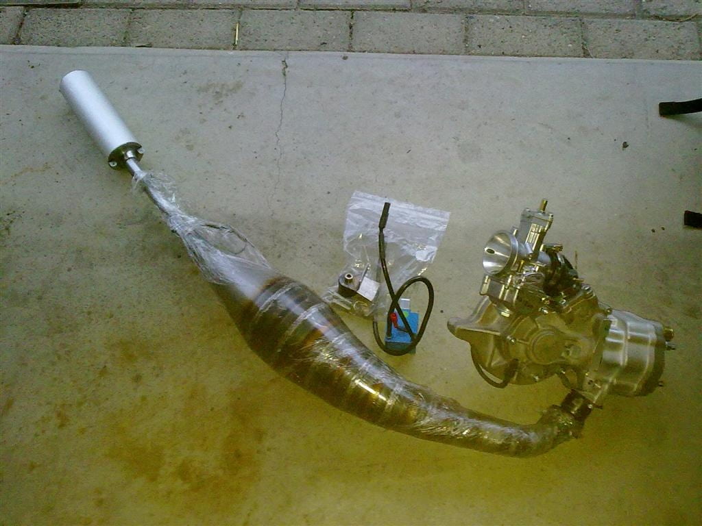

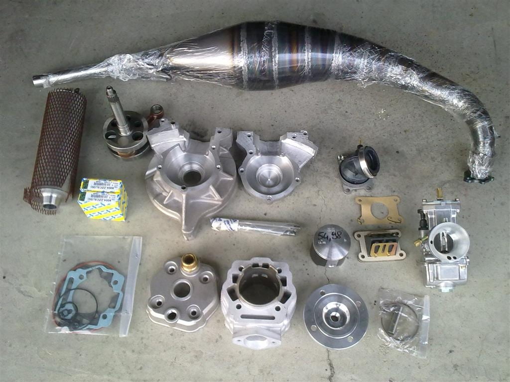

                    Sprocatti motori 😎

                        Ja dat is ook echt een beest van een blok. 1e van Sprocatti die ik zie trouwens waar geen voorbereiding voor kickstart op zit trouwens. Jammer, dat vond ik altijd zo een goeie van ze.
                        Wat is dat voor cilinder eigenlijk? Lijkt wel am6 ofzo

                          Cilinder is ook van Sprocatti, al die scooter cilinders lijken op elkaar dus idd een am6 look a like 😕
