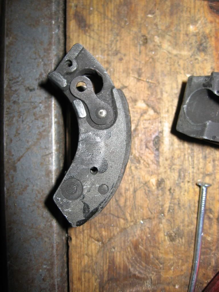

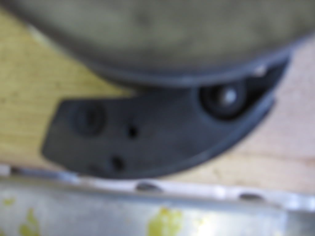

ik heb net mijn citta mt vario eens aangeslingerd maar als ik hem gewoon stationair laat lopen is alles goed maar zodra ik iets gas geeft hoor ik een ‘metaal op metaal’ geluid dus gouw weer uitgedaan
nu haalde ik mijn schaal eraf en daar zaten allemaal groeven in ??
en de segmenten kon ik zo heen en weer bewegen??
kunnen dit de trekveertjes zijn ?? dat die ‘op’ zijn ??
lijkt me niet dat je trekveertjes op zijn. Als deze opzijn, dan zouden de segmenten alleen eerder naar buiten slingeren, mischien al bij stationair.
Denk dat je segmenten op zijn, ipv je trekveren.
kijk daar even naar. of er nog genoeg “profiel” op zit:)

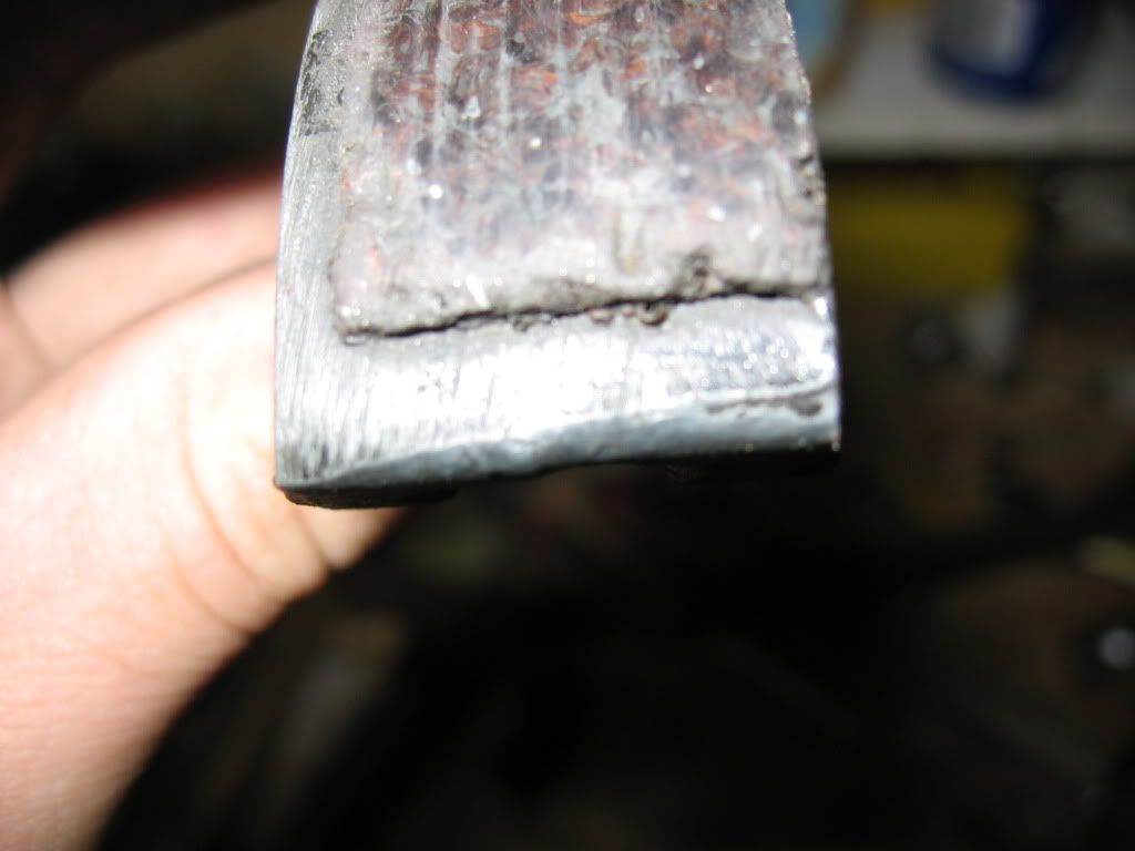

zoefTopic starter
Berichten: 171
zal dit de reden zijn ?? volgens mij zijn de segmenten een beetje op 😛
toen ik later zonder schaal draaie (jaja de optimist)hoordei k het niet en kon ik nieuwe veertjes kon kopen 😛
iemand die die segmenten nog goedkoop heeft liggen liefst nieuw

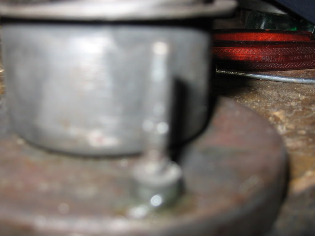

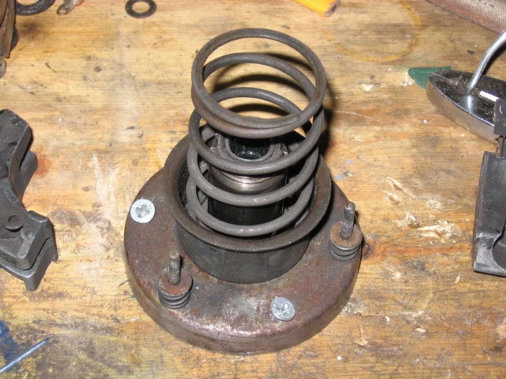

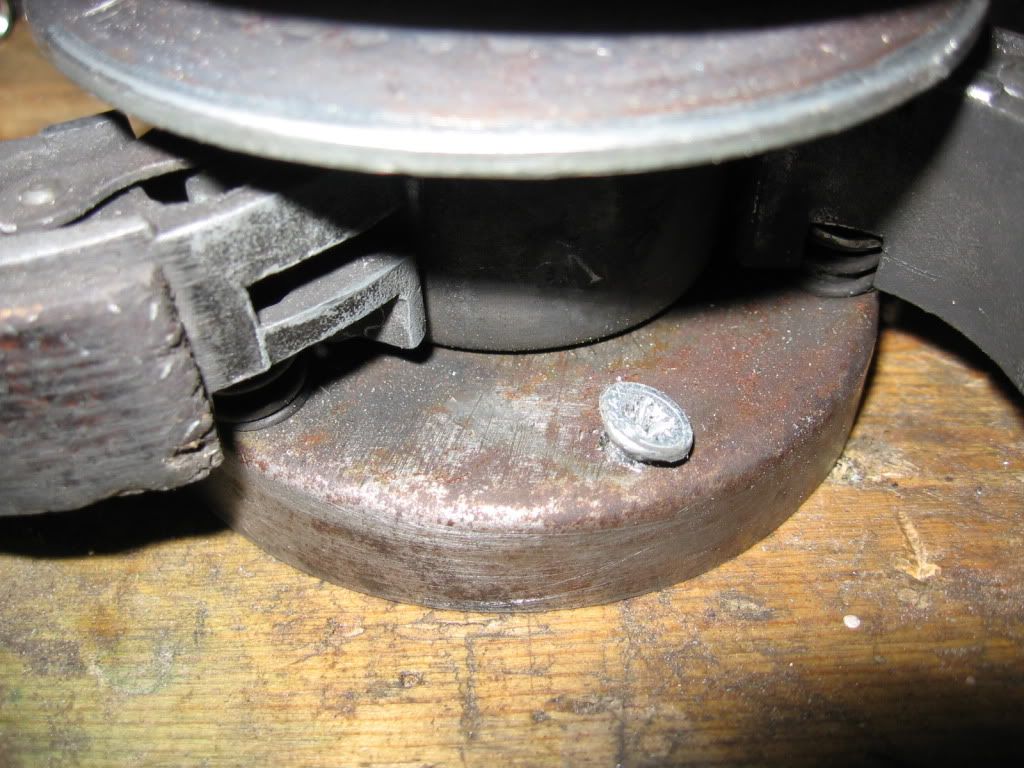

zzo ff een updat koppeling maar eens uitmekaar gehaald (hgggggggghnggnngggg dat ding zat vast )

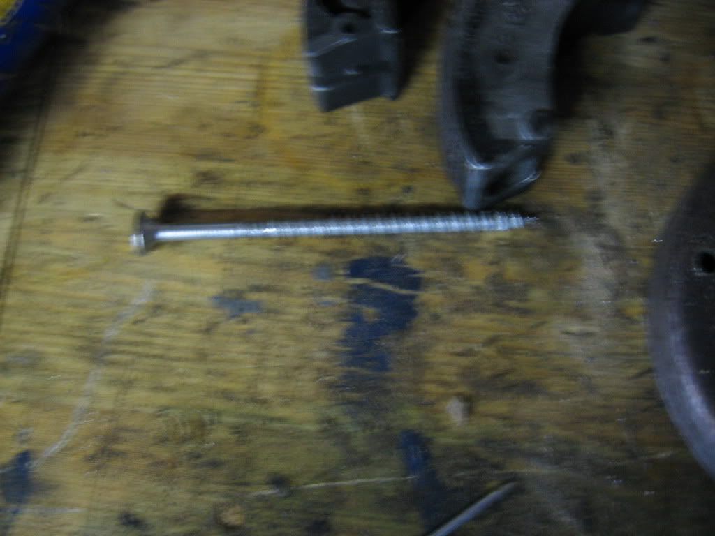

eerst maar eens vastgezet met 9cm schroeven
allemaal gelukt en segmenten eruit (die waren echt op )
maaaaaaar in 1 van die pinnetjes zit een inkeping lijkt wel of erin is gezaagt een mm diep gok ik zo kan dit gevaarlijk zijn ???(en hij zit ook een beetje los :O)
