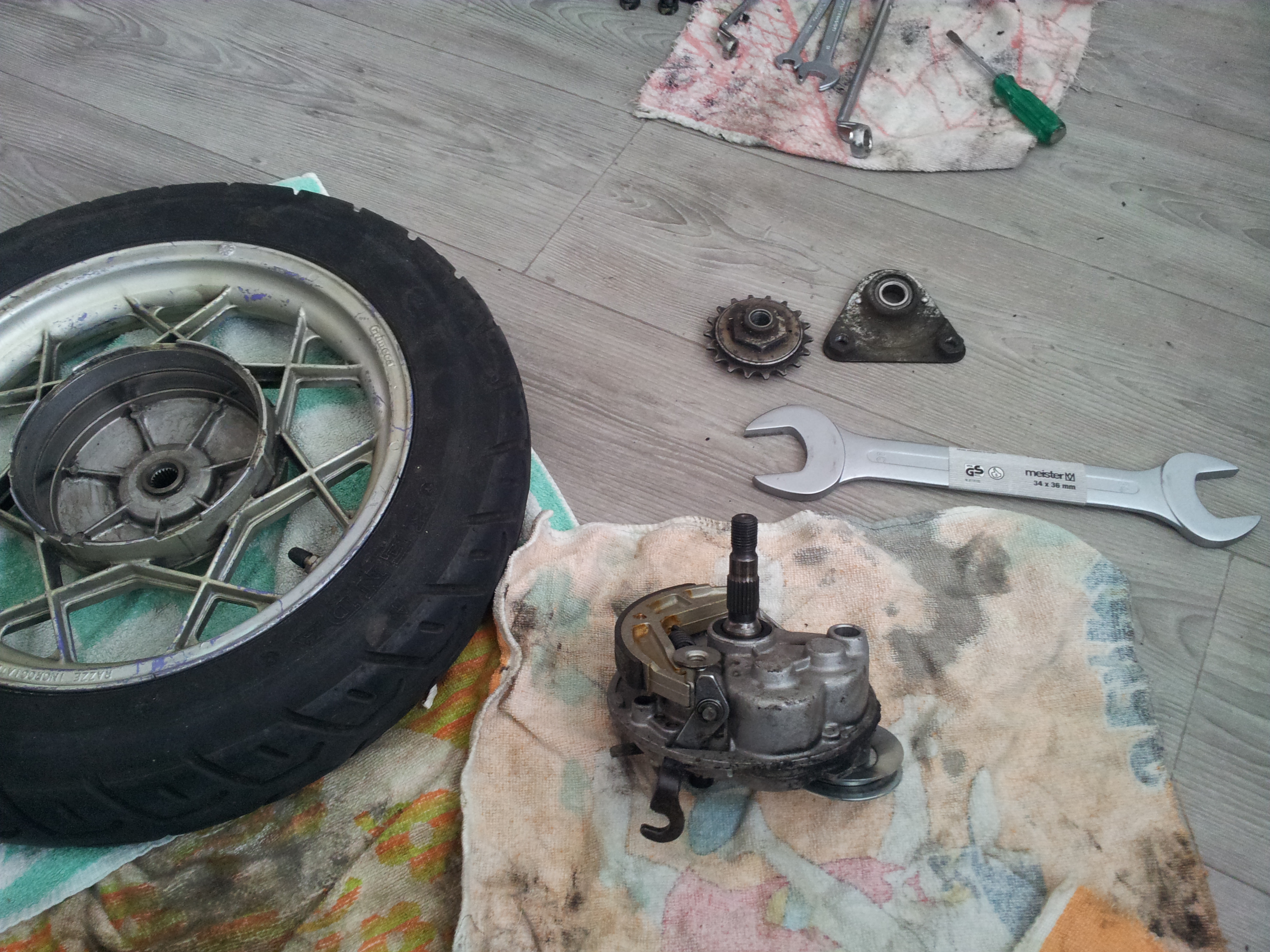

      Ik ben AahJee en drie jaar geleden heb ik een Cittatje gekocht. Er was altijd wel iets aan te sleutelen, waardoor ik ondertussen alle schroefjes en boutjes wel een keer los heb gehad en zo langzamerhand m’n brommertje van binnen en buiten ken. Zo heb ik er de afgelopen drie jaar met veel plezier op rond gereden en een hoop geleerd.
      Tot een paar week terug, toen ik mijn achterwielmoer tijdens het rijden verloor (vraag me niet hoe) en mijn achternaaf tijdens een bocht uit de lagerplaat vloog. Resultaat; achterbrug krom. Ik heb er daarna nog een poosje mee gereden, maar het voelde niet vertrouwd meer aan.

      Gelijk maar een waslijst aan onderdelen bij JMPB besteld, nieuwe brug geregeld, afspraak bij een straal & coating bedrijf gemaakt en begonnen met het demonteren van m’n plof.

      Ik heb zelf geen garage dus mijn ouders werden het slachtoffer van deze onderdelen explosie.
