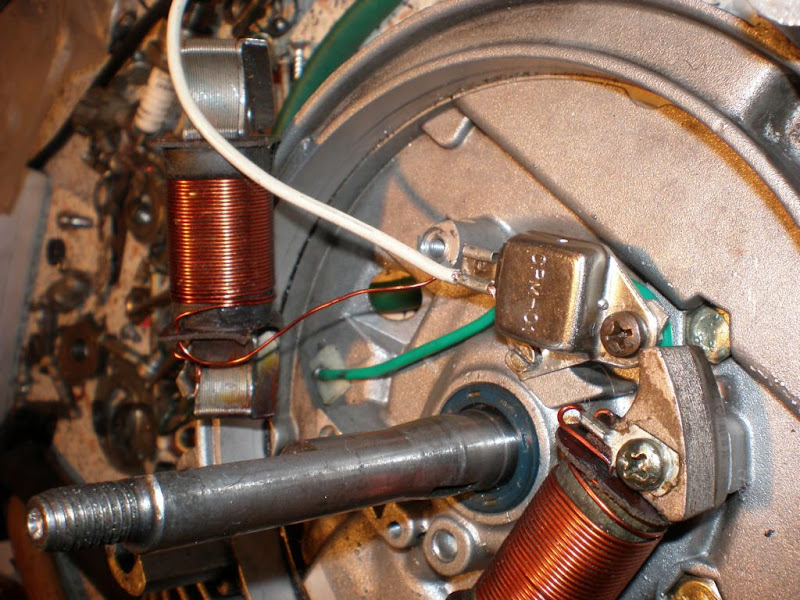

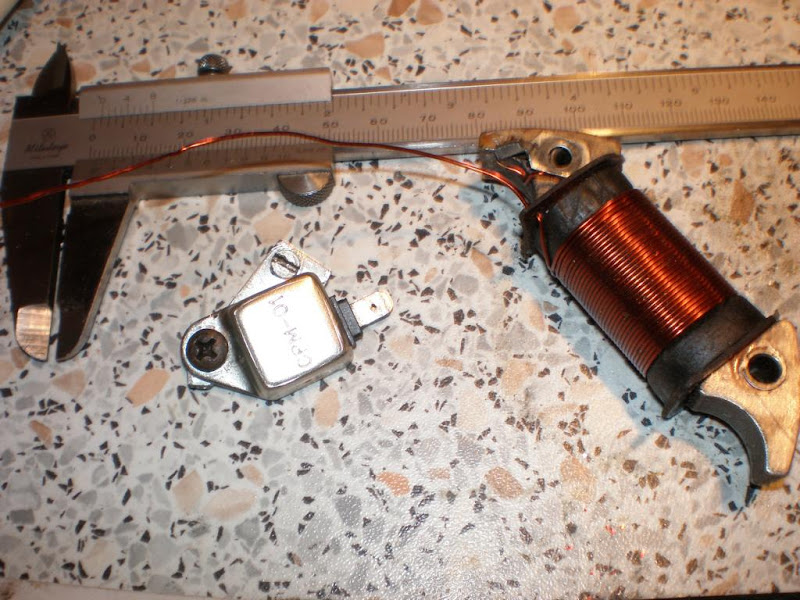

      ich veröffentliche hier mal mein testrun-tagebuch ,
      solange der chip zündet..:
      chip<--das ist ein link,auf den muss man klicken
      näheres zur genaueren funktionsweise des chips habe ich hier :
      1 <--das ist ein link,auf den muss man klicken
      2<--das ist ein link,auf den muss man klicken
      3<--das ist ein link,auf den muss man klicken

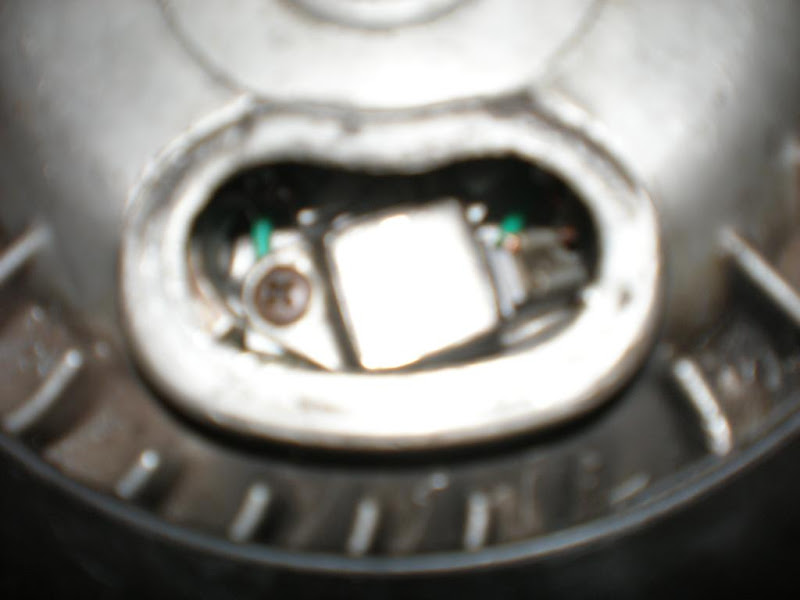

      ich hab den jetzt endlich mal im dauertest,
      nachdem er schon über einem jahr hier rum flog…
      bis jetzt läuft er top,
      trotz der minus grade draussen…
      zündkerze muss unbedingt auf 0,3 mm eingestellt werden
      und man darf halt auch nicht vergessen,
      das der chip eine etwas höhere drehzahl braucht,
      um ” anzuspringen”..
      bin mal gespannt,wie lange der läuft :
      da chip-testrun began beim nikolaus-run,
      ende hoffentlich noch lange offen…
      ich werde jedenfalls berichten,
      wie es so läuft..
      falls jemand lust hat,
      diesen thread ins nl-sprecken zu translaten,
      bitte,gerne,danke..<-gimme link for updates

                  wat doet dit ding eigelijk?
                  ook mischien handig voor de mensen die dit ook niet kennen!
                  #148812
                    dit ding, vervangt je contactpunten en condesator… dus niet meer het gelul van contactpunten.
                    duits:
                    dieser Sache, und ersetzen Sie Ihre Kontaktdaten Kondensator … Also nicht mehr der Bullshit Kontakt.

                                  The only thing 1 find quit strange of the “sparcon look a like contactbreakerpoint replacement” is how it know’s when to ignite the engine:?
                                  Ofcourse it can get some information from the flywheel but the cp flywheel isn’t build to give this sort of information, it is only ment to charge the coils, the breakerpoints and excentric ring define the ignition point.
                                  How on earth does this thing know when to fire, or is it just guessing when to fire:?
