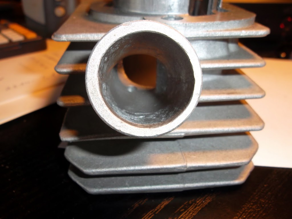

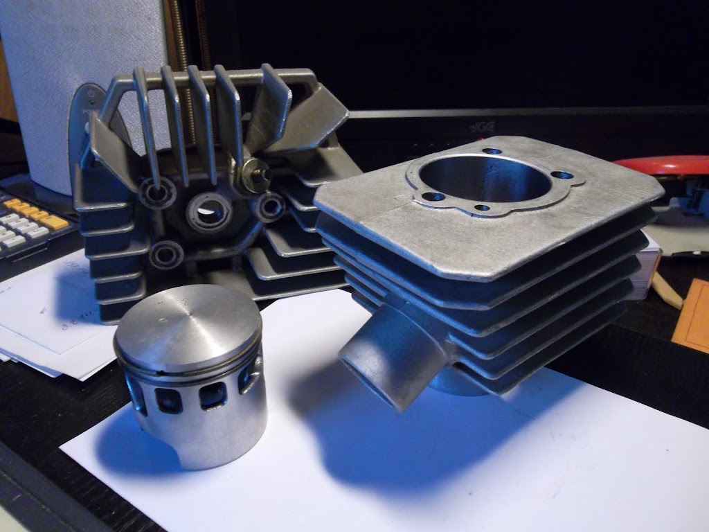

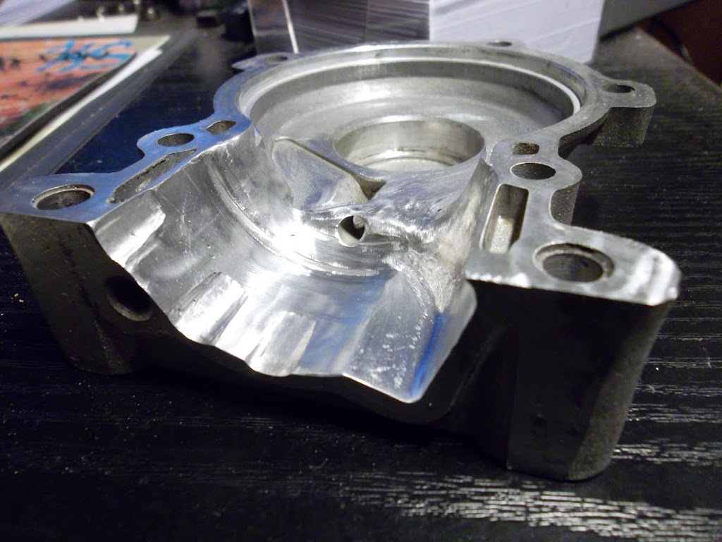

zeldzame cilinder van fabrize dit is de informatie die er bij stond het was itliaans even vertaalt naar nederlands.
De Zeldzaamste GT Fabrizi D48 stelt 44 exaust 28 SP 12 voor Piaggio Ciao, Si, Bravo, Boxer, Werkgever, Grillo in werking.
De uitrusting in nieuw in doos, opent slechts voor foto’s!!
Dit is de definitieve stap op deze motor.
De uitrusting is:
•,Alluminium Cylinder d48 run 44 exaust 28
•,Piston d48 sp.12[thumb=datas/thumbs/1957-6c8e_1.jpg]1957-6c8e_1.jpg[/thumb]
[thumb=datas/thumbs/1957-72dd_1.jpg]1957-72dd_1.jpg[/thumb]
[thumb=datas/thumbs/1957-751b_1.jpg]1957-751b_1.jpg[/thumb]
7 december 2008 om 20:36 #150565Wel lachen die vertaling,op wat slaat “werkgever”????
Ziet er een supersnelle mooie kit uit.7 december 2008 om 20:47 #150566Is dat de 48mm fabrizi kit die thomas hier toen ook op het forum had gezet? Dat als er 50 geinteresseerden waren hij werd geproduceerd ofzo?
Ziet er wel dik uit. Ben benieuwd hoe zoiets rijdt
7 december 2008 om 21:26 #150567Werkgever:D
Boring: 48, slag: 44, uitlaatpoort: 28.
Er zijn wel wat italianen die hem hebben (geprobeerd), verwacht hier geen ervaringen.
Ik geloof dat deze door sprocatti werd gemaakt en er was inderdaad sprake van een korte serie nieuwe cilinders, maar dat is zoals zoveel plannen(de langverwachte versterkte koppeling voor vario) verzand.
Er waren 2 versies, met verschillende timing(step a & step b). Een van de snelste 3 taps cilinders, ja dat zal niemand verbazen.
Extreem dun uitlaatflensje als je het mij vraagt.

Ligt er al jaren, vind ik ook niet raar voor de belachelijke prijs van dik 800 euro:con31 oktober 2018 om 17:36 #780068Ik krijg volgende week de kit nieuw binnen. Deze komt op een simonini 3 taps met waarschijnlijk een slurpende 26mm carb, wordt een blok project voor volgend jaar.
31 oktober 2018 om 17:56 #780070Denk eraan dat je deze cilinder nog wel even moet bevelen dus alle poorten een schuin randje aanbrengen anders gaat het chroom uit de cilinder splinteren aan de randen van de poorten.
Fijn klein freesje-hoge toeren en een fijne zachte aanzet om perfectie te garanderen
TICKLING BARN2 november 2018 om 11:38 #780115Sorry dat ik me ermee bemoei, nooit met een frees op Chrome cilinders, hooguit met schuurrol
Gaat mis andersDe budget beun tjoener: geen geld is te duur of het werkt nog niet
Link naar Mijn collectie / Projecten.3 november 2018 om 09:37 #780149De nieuwe Fabrizi cilinders hebben een nicasil wand en niet chrome. Maar sowieso is het inderdaad beter met een schuurrol te doen dan geharde freesjes ivm het af chippen van de wand.
