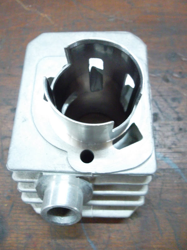

                Athena is echt een aanrader!
                edit:
                Ja is een alu. Dat ding maakt echt mooi toeren, je moet natuurlijk wel de fluiterpoorten in je carter vijlen. Voor die prijs is het echt een mooie cilinder!

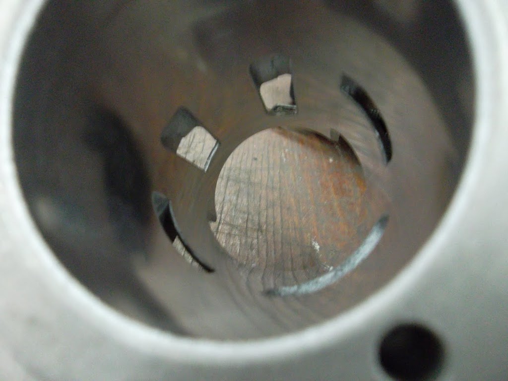

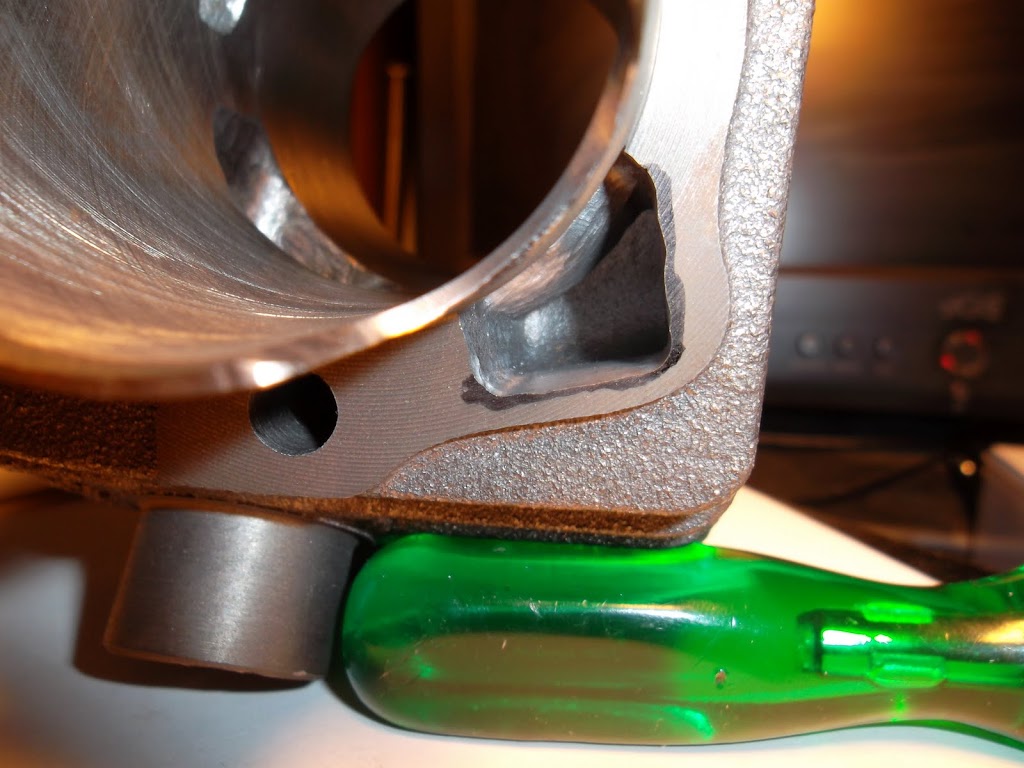

                                #195058
                                kevin_oet_vilt
                                Berichten: 325
                                  oke het word dus de athena.
                                  maar moet ik dan ook de poorten U maken net zoals jelle ?
                                  deze poorten klik hier..
                                  want als het vermogenswinst heeft wil k het wel doen.
