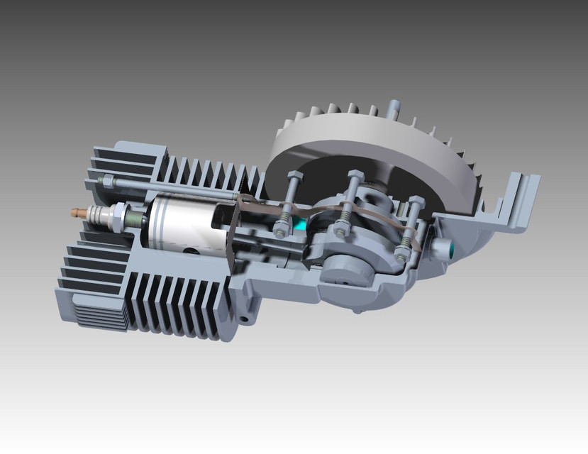

        Ik ben al bezig met tekeningen aan het maken hoe het moet werken
        worden wel een paar blokken op verkloot denk ik 😛
        maja zal wel moeten gaan.
        Jos dijkman lukt het ook alleen dan doet hij het wat proffesioneler en ingewikkelder.
        Hmm de koppeling verbreden zal wel probleem worden gezien de krukas niet echt langer kan.
        Maar 1e idee opzet:
        Klik erop om het te vergroten
